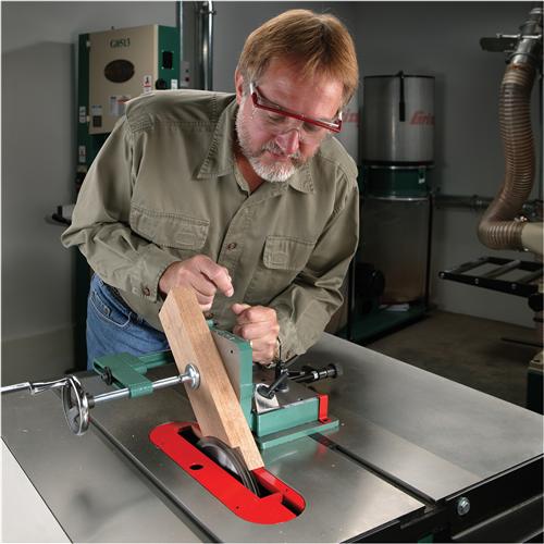

J'ai découvert à travers un site américain un accessoire qui me semble bien pratique:
http://www.grizzly.com/products/Tenoning-Jig/H7583
Ca permet de faire notamment des tenons en biais avec la scie circulaire.
Chariot inclinable pour scie circulaire (et toupie?) Tenoni10
De la même manière j'imagine, on pourrait amener une pièce en biais sur la toupie, à défaut de pouvoir incliner l'arbre de sa toupie. (Petit problème de sécurité peut-être?)
Est-ce que quelqu'un a fait des expériences avec de genre de chariot?

Jamais testé, mais ça a l'air bien pratique.
Effectivement pour la toupie, il faudrait peut-être que la pièce soit mieux tenue.
En tous cas, le Grizzly a l'air de très bonne facture. Un bien bel accessoire.

Bonjour à tous, bonjour plang.
Ce dispositif est adapté aux pratiques boiseuses Américaines, somme toute assez différentes des nôtres.
Chariot inclinable pour scie circulaire (et toupie?) H7583_10
L'usage de cet outil empêchant l’utilisation de protections sur la scie, il m'étonnerait qu'il soit homologué pour l’Europe... De plus, la toupie étant quasi inconnue outre Atlantique, ce "Tenoning Jig" ne doit pas du tout être adapté pour elle.
Que cherche tu à faire exactement?

En fait, ces derniers temps, j'ai réalisé des petits "tabourets d'allaitement", avec des pieds inclinés. Voilà le prototype que j'avais fait en sapin:
Chariot inclinable pour scie circulaire (et toupie?) Img_1810
J'ai fait les tenons avec la toupie. Les pieds sont inclinés dans une seule direction, mais en fait, mon but initial était de les incliner dans les deux directions. J'ai bien essayé de bricoler un support vite fait pour mener ma pièce de bois avec deux angles sur la toupie, mais j'ai vite laissé tomber. Je tiens à mes mains!
C'est en fouillant sur Internet que je suis tombé sur ces "Tenoning Jig" américains. Je me suis dit que j'aurais aussi pu faire mes tenons à la circulaire, voire avec un peu de chance utiliser cet accessoire avec la toupie. (Quoique dans ce cas, ça n'aurait pas été utilisable, l'angle du pied est trop faible. Mais je pensais à d'autres situations aussi...)
L'accessoire idéal, ce serait un chariot inclinable à fixer sur le chariot ras de lame de ma combinée. L'axe de la toupie n'étant pas loin de l'axe de la scie circulaire, on pourrait même faire d'une pierre deux coups!
