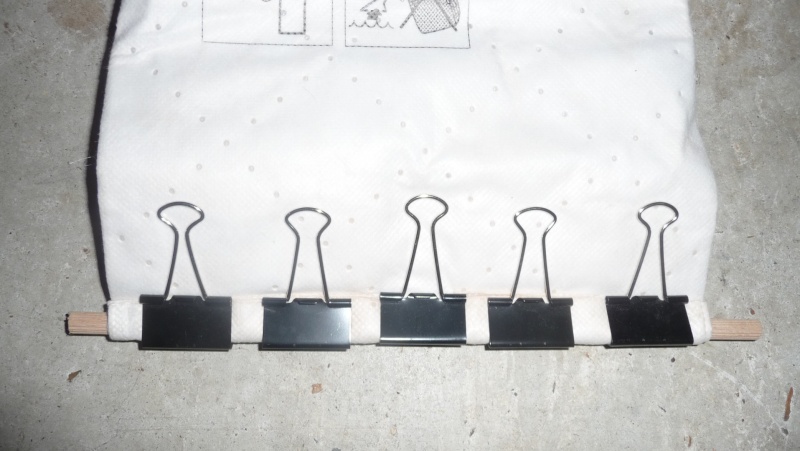

+1 pour le Midi, dont je suis un heureux possesseur. Il est moins cher que le CTL26, compact et très pratique à ranger quand on manque d'espace.
En découpant l'extrémité du sac SelfClean, et en se bricolant un système à la LongLife (un tourillon un peu plus large que le sac et 5 petites pinces de bureau correctement espacées), il est possible d'utiliser un sac plusieurs fois avant de le jeter, ce qui permet une économie substantielle. Cette astuce est bien sûr également valable pour le CTL26, mais il existe aussi pour les plus fortunés le LongLife pour le CTL26, mais il est plutôt destiné à des gros copeaux, pas à de la poussière fine issue de défonçage.

endy91 a écrit:En découpant l'extrémité du sac SelfClean, et en se bricolant un système à la LongLife (un tourillon un peu plus large que le sac et 5 petites pinces de bureau correctement espacées), il est possible d'utiliser un sac plusieurs fois avant de le jeter, ce qui permet une économie substantielle. Cette astuce est bien sûr également valable pour le CTL26, mais il existe aussi pour les plus fortunés le LongLife pour le CTL26, mais il est plutôt destiné à des gros copeaux, pas à de la poussière fine issue de défonçage.
Voici quelques photos pour illustrer ma manip

Bonjour Endy,
Tu donne un coup de soufflette pour le dépoussiérer un peu le sac ?
- Messages : 1264
Points : 3226
Age : 31
Localisation : Annecy
Re: Electro portatif Festool et aspirateur
quentin91800 a écrit:Bonjour Endy,
En fait, je commence par vider la sac grossièrement, puis j'utilise le long tourillon pour tapoter l'intérieur du sac et fignoler, ensuite un coup de soufflette. Je ne dis pas que cette méthode va permettre d'utiliser un seul sac 500 fois bien sûr, mais jusqu'à maintenant, j'utilise un sac environ 5 fois, ce qui divise par 5 le budget sac d'aspirateur. Ce qui est déjà pas mal!
