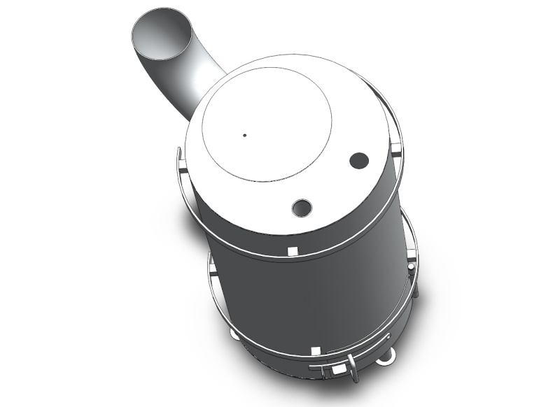

Afin de faire face à cet hiver rigoureux , je vous propose de réaliser un poêle à bois. Personnellement j'en ai fabriqué un pour mon atelier et j'en suis super contant car j'y brule la sciure, les copeaux et les chutes de bois et je me chauffe (dès fois un peu trop ) gratos.
Son principe est assez simple, un tube en acier de 40cm de diamètre et 70cm de haut pour le corps, le fond et le dessus sont en tôle de 4mm d'épais. Sur le dessus du poêle il y a 3 trous, 1 gros de 20cm de diamètre pour le passage du combustible et 2 petits de 32mm pour les entrées d'air haute et basse. Pour l'entrée d'air basse j'ai tout simplement soudé à l'intérieur un tube qui plonge au cœur du foyer pour activer la combustion.
Sur l'arrière un coude en acier de 12cm de Diamètre pour l'évacuation des fumées. Sur l'avant en bas une trappe pour évacuer les cendres. A l'intérieur à environ 15cm du fond j'ai soudé à l'horizontale des bouts de rond à béton de 12mm espacé de 2 à 3cm pour constituer une grille qui retient le foyer. Ainsi en fin de combustion seule les cendres tombent dans le fond du poêle.
Vue d'ensemble:
Vue de dessus:
Détail de la trappe:
Comme on peut le voir a l'extérieur j'ai fixé du grillage à environ 2cm de la paroi du poêle qui sert de protection contre les brulure car après quelque heures de fonctionnement la paroi est très chaude.
En fonctionnement normal, lors de l'allumage on ouvre l'entrée d'air basse à fond, on allume une feuille de papier journal accompagné de quelque copeaux suivi de petit bois et c'est parti .
Pour ce qui est des performances: lorsqu'il géle dehors attention pas le grand froid (je suis sur Toulouse) mais disons -3 / -4°C au petit matin dans l'atelier (18m² plafond à 2.5m) il fait 4 à 5°C. après une heure de chauffe on arrive à 15°C avec 1 feuille de journal, 6 litres de copeaux, une dizaine de chutes de bois (type chute de sciage) et 1 buche de chêne de 15cm de D et 35cm de long.

Je suis très intéressé par ta réalisation! Je vais essayer de le modélisé sur SW en suivant tes descriptions... Vais je enfin pouvoir valoriser mes chutes et copeaux?

Voici les premiers jets de la modélisation 3D du poêle de Bruno:
Ce dessin à été réalisé suivant la description du premier post, et correspondrait donc à ce que j'aurais obtenu si je l'avais réellement construit!
Correspond t'il à la réalité? Bruno va nous le dire!

Bonjour à toutes et à tous.
Voici quelques vues de la modélisation du poêle terminé:

Super ta modélisation Jean Paul, plus vrai que nature. C'est tout à fait ça. La seule différence avec le vrai est au niveau de la grille intérieure, les barreau sont dans un seul sens il ne sont pas croisés. Mais c'est un détail.
Quand je vois ce que tu arrive à faire avec Solid Works je me dit qu'il faut vraiment que je m'y mette.
L'entrée d'air supérieure il est vrai que je ne m'en sert que rarement et le plus souvent c'est pour vérifier si ça brûle bien. Pour la petite histoire elle était sur le modèle de commerce qui nous a inspiré mon père et moi, voilà pourquoi elle présente.
Petit correctif donc! avec en prime une vue par transparence...
Et pour ceux qui le voudraient en 3D, c'est ici

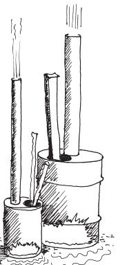

Pour information donc, l'ouverture haute du poêle (donc pas le tube plongeur) sert au démarrage de celui-ci, lorsque le poêle est encore froid.
Le tube plongeur favorise ce que les commerciaux appellent faussement la double combustion, qui n'est rien d'autre qu'une combustion primaire ou l'air est directement mélangé au gaz de pyrolyse du bois. J'ai vu dans un atelier menuiserie un poêle identique de 2m de haut et d'1m de diamètre. Charger complètement, il réchauffait l'atelier pendant deux jours d'affilée...
J'en ai réalisé plusieurs en utilisant des futs de 200L en métal, mais sans grille dans le fond. Celle-ci peut être remplacée par un tapis de briques réfractaires.
Pour le démarrage de ce type de poêle, l'idéal étant de profiter de l'effet cheminée, et de le démarrer en ouvrant la porte d'évacuation des cendres.
Il existe également une possibilité d'apporter encore un peu plus d'air pour la combustion, en ajoutant un second tube plongeur contre la parois du fond du poêle, près de l'évacuation, ce dernier étant percé de plusieurs petits trous sur les 15 derniers centimètres.
Pour utiliser au mieux la sciure voici un modèle de poêle assez particulier : http://www.passerelleco.info/article.php?id_article=576
Je ne l'ai cependant pas testé, je préfère utiliser ma sciure a d'autres fonctions plus nobles
J'ai par contre réalisé un modèle très simple et relativement performant :
Deux trous dans la partie supérieure du fut, un tube plongeur de diamètre de 15 à 20 cm qui descend jusqu'à 30 cm du fond, et le second sert de buse d'évacuation. Cela permet de bruler des branches et autres "crayons" qui ne serviraient qu'en fagot ou allume barbecue. Attention, ca chauffe fort
Si vous voulez chauffer votre atelier et le transformer en sauna, n'hésitez pas a demander, je connais d'autres modèles et il y a de quoi bricoler torse nu, en bermuda et en sandale même en plein hiver (fervents défenseurs des EPI, et à raison, n'interprétez pas ceci au premier degré, merci )
NB : ne jamais laisser un feu au bois sans surveillance, et de surcroit, toujours s'assurer qu'il soit complètement éteint lorsqu'on quitte l'atelier!!!
