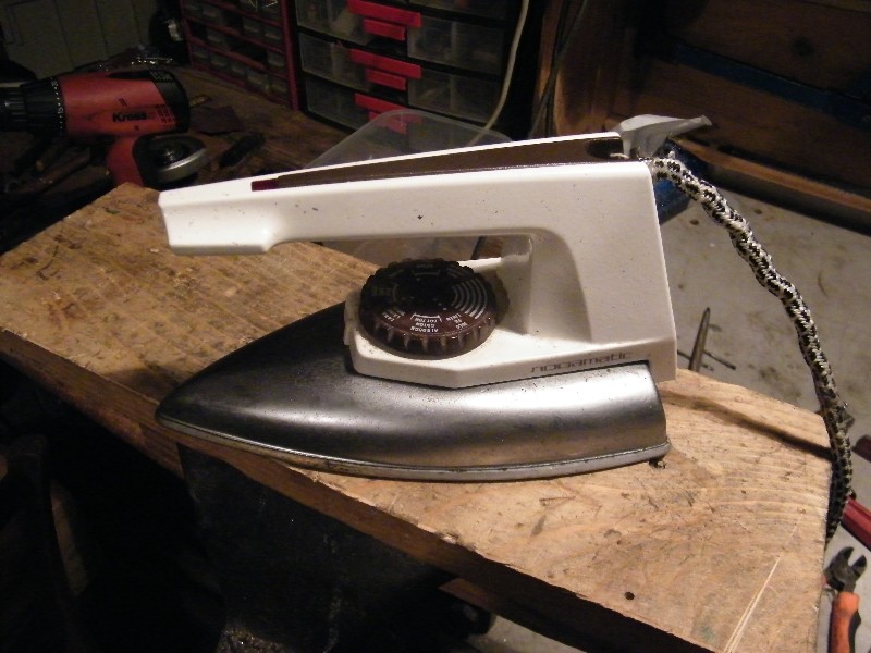

Re: Outil détourné
AAAAah, sujet intéressant je vois !
Je suis un peu spécialisé dans ce domaine...
et dans notre langue on appelle ça des bâtons/bougies de PE (pour les skis moyen gamme) et du PEHD pour skis compétition (naturellement + rigide : pour une glisse accrue et un frottement réduit, etc...)
Attention, à ne jamais faire fondre au briquet contrairement à ce qu'on dit
Les pros ont un pistolet pour les bâtons (500€, thermorégulation, ...)
mais moi :
- j'ébavure proprement l'impacte
- je chauffe 5 min à 150°c la zone au fer à farter
- je chauffe la zone au fer à souder
- je fais fondre la matière tout en chauffant au fer à souder (60W, grosse panne)
- je laisse sécher en plaquant un racloir acier + serre joint
- je racle au racloir acier affuté, puis plexi, puis brosse bronze, puis brosse nylon
- je farte
l’intérêt de chauffer avant est qu'il y a une parfaite cohésion semelle + PE, sinon on se retrouve avec un morceau moulé du trou dans les mains
Il serait sympathique de crée un sujet sur l'entretient des skis, car je vois qu'il y a quelques connaisseurs !
mais moi :
- je farte

je fait exactement comme toi, surtout ne pas faire bruler les bougies!
Je ne connais pas la densité de mes semelles, je suppose qu'elles sont relativement molles (vieux ski rossignol B2), si c'est le cas, ça doit être pour cela que je m'en sors si bien (j'en connais avec des skis plus haut de gamme qui galèrent parce que les réparations ne tiennent jamais
Lionel

C'est du bon les B2, polyvalent, bonnes courbes...
T'a quoi quoi fer à farter ? tu ski où ?

ouais ils sont pas mal! un peu lourds par rapport à ce qui se fait maintenant en rando, mais en descente ça passe vraiment bien...
comme faire à farter... Faut pas rigoler, hein!
ok c'est un fer à repasser, mais ça marche! (j'utilise un thermomètre infrarouge)
je skie dans les vosges, en forêt noire, et surtout en suisse centrale (Andermatt, engelberg, sörenberg...)
Sinon j'étais 1 semaine en classe de neige à la plagne au collège, et avec des amis, 1 semaine à val d'isère, 1 semaine à l'alpe d'huez.
Lionel
