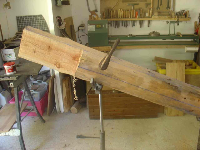

j'ai le meme que toi Zarkann
j'en suis tres content mais c'est vrai que je tourne que de temps en temps et qu'il est un peu leger des qu'on veut faire plusieurs choses avec
d'ailleur je me suis fais quelques ameliorations mais bon la je reflechis comment changer ma poupee mobile pour y mettre une poupee avec un mandrin afin de faire des percages

Bonjour pompom37
Oui avec quelques astuce on peut faire de belles choses
Ca fait longtemps que j'y pense a faire une contrepointe
mais comme je ne me serre plus beaucoup du tour à bois j'ai un peut lâcher l'affaire
pour ta contre pointe il te faut prévoir un réglage horizontale pour le réglage de l'axe
je t'es fait un petit dessin :
[img]Tour à bois Gérex Contre10[/img]
Sinon moi je voie deux améliorations possible
- un montage permettant de travaillé avec la défonceuse de façon indexé (15°) (voir photo)
- faire un montage permettant de faire des sphères
- fabriqué ou acheter un copieur
Tour à bois Gérex Dsc09810
Cordialement .::Zarkann::.

Je ne l'ai que très peu testé, ou du moins je suis resté au stade des tests, je n'ai rien réalisé avec!
En fait, il faisait partie d'un lot d'outils à bois (kity sur table) que j'ai dégoté, je n'avais pas l'intention d'en acheter un mais bon il était avec !
Pour le moment je l'ai repeint car il était pas au top, il me reste à faire un piètement pour l'utiliser à l'aise.
Par contre, je trouve que le système de blocage du porte outils (et de la poupée) sur les rails n'est pas top... (il faut se coincer la main dessous pour bloquer)
Je crois avoir vu que sur les tours actuels c'est un système de blocage par excentrique qui est utilisé mais comme je n'ai pas d'outils pour travailler le métal je cogite pour faire un autre système (j'ai pas encore trouvé ... scratch scratch )
