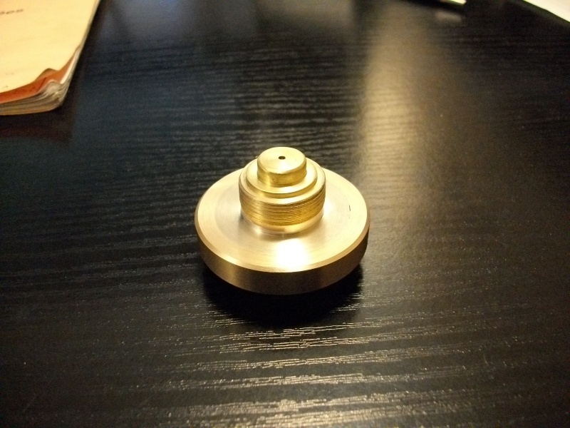

Voici quelques photos des 2 huileurs que j'ai réalisé pour mon tour. Au départ j'ai utilisé des huileurs acheté sur labay, mais la qualité était vraiment médiocre et le réglage du débit quasi impossible, de plus la contenance était très faible. J'en ai donc réalisé 2, le plus difficile fut de trouver une idée pour les parties en verre. Pour les réservoirs se sont des pots d'herbes aromatiques que j'ai coupé, pour le contrôleur de débit se sont des éprouvettes . les parties en verre sont coupées au tour et à la dremel avec un disque au diamant. Le reste est usiné en laiton de récupération. j'utilise de l'huile de chaine de tronçonneuse dite "filante", le débit est réglé à +- 7 gouttes/mn.

Bravo pour l'astuce avec le pot en verre et remarquable travail Very Happy

belle réalisation !!!
le plus aberant c'est que pour trouver l'equivalent en qualité dans le commerce il faut vendre un rein ...

Tu m'étonnes, c'est aussi la première idée que j'avais eu...................les prix m'ont dissuadés d'en acheter

Très belles pièces cheers ils m'avaient tiré l’œil sur les photos de ton atelier ces huileurs Wink (j'ai un faible pour le laiton)

magnifique! Very Happy
j'adore ce genre de pièces au style traditionnel. il nous en reste encore sur nos installation par ci par là, c'est très prisé lorsque c'est déposé et remplacé.
