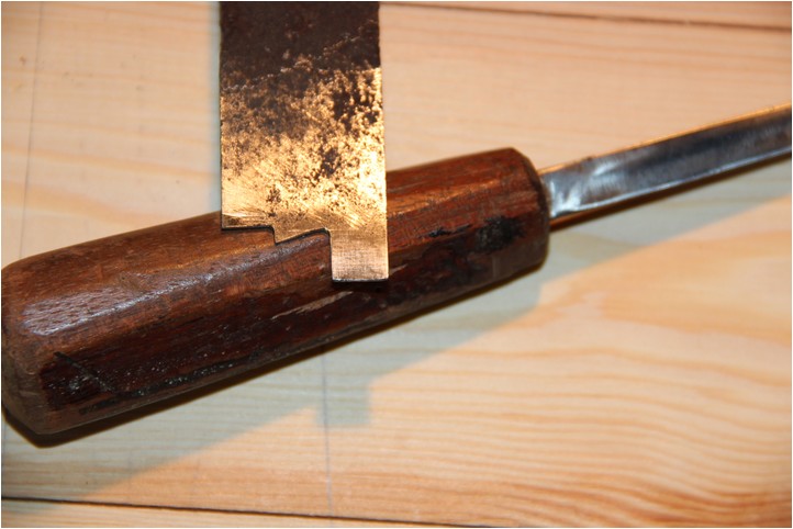

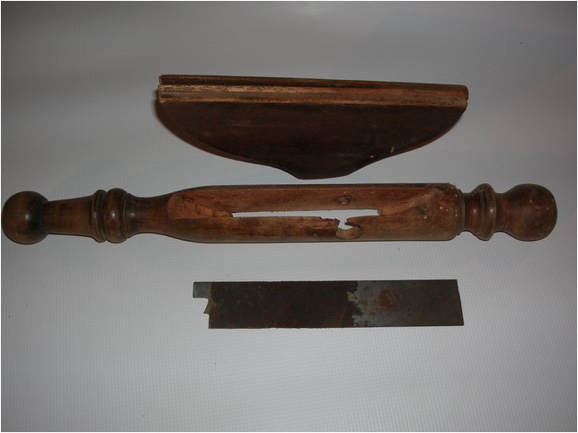

Tarabiscot fait maison.
Coût = 0 centime
Matériaux :
1 vieux pied de chaise
1 Bout d'acier (trouvé à la benne il y a 30 ans)
1 chute de CP marine de 15
Au démontage le fer est un peu rouillé. J'aurai du l'enlever du CP pendant les 3 ans où il n'a pas servi.
Juste un coup de toile émeri pour enlever le plus gros de la rouille.
La partie utile à la moulure n'est pas touchée par la rouille et c'est l'essentiel.
Je rafraichi le profil avec les limes adéquates.
Puis a l'affiloir je donne au profil, son fil, comme pour un racloir. En rabattant les angles du fer.
Puis je remonte l'outil. Le fer est glissé dans une fente longitudinale dans l'épaisseur du CP. La pied de chaise vient coincer en force le CP qui lui bloque le fer.
Les 2 mains sur le pied de chaise, on tire ou pousse l'outil, comme un racloir, en prenant appui sur le chant de la pièce chantournée.

Un peu de déterrage aujourd'hui
J'ai fait une petite boulette en commandant les fers pour ma dégau, et je me retrouve avec deux morceau d'acier HSS de 260*25*3 . Or je pense avoir besoin d'un tarabiscot pour un meuble que je ferai cet été. Vu le prix que ça coûte dans le commerce (70€ pour un Veritas, 200€ le Lie Nielsen), je me dis que fait maison, c'est bien aussi. Ceci dit, tout le monde semble utiliser des fers assez fins, entre 1 et 1,5 mm d'épaisseur. Or moi, j'ai du 3 ... Pensez-vous que cela puisse convenir, ou faut il que je cherche autre chose ? (Je n'ai pas de scie à ruban, donc pas de lame cassée). Si l'épaisseur est bonne, l'acier HSS convient-il ?
Pour le bois, faut il utiliser impérativement un bois dur, ou du pin de récup suffit-il ?
Bref, plein de questions sans caractère d'urgence (c'est pour cet été), mais pour lesquelles j'aimerai trouver des réponses.

Re: Tarabiscot fait maison
Prends plutôt un bois dur : Frêne, chêne, hêtre ou fruitier si tu as.
Le fer de 3mm est trop épais amha.
Tu seras obligé de donner un angle dans l'épaisseur du fer (comme pour les fers de toupie) et non un morfil.
Fabriques toi plutôt un stylet de traçage, et pourquoi pas 2 couteaux à tracer, un à droite et un à gauche.

Hello,
Une vieille lame de scie japonaise pour ma part...

OK pour le bois dur, j'ai des chutes de bois exotique qui devraient faire l'affaire. Pour l'épaisseur, c'était ma crainte.
Pour les couteaux à tracer, c'est une bonne idée, quelle est la différence avec un stylet ?
J'envisage aussi de réaliser le truc japonais qui ressemble à un trusquin et qui sert à couper les planches de bois tendre, mais ce n'est pas pour tout de suite.
L'Ankou a écrit:Une vieille lame de scie japonaise pour ma part...
Bonne idée également, en plus j'ai abimé une lame de ce genre l'autre jour en coupant des chutes pour qu'elles rentrent dans la poubelle. Il y avait une vis que je n'avais pas vu ... Heureusement que c'était le modèle à pas cher de GSB.
Mais bon, elle coupe encore, alors à voir ...
A moins que Lidl ne ressorte la Ryoba pourrie, ça ferait de la matière pour pas cher
hello,
Effectivement, tant que la scie coupe toujours... en GSB il n'y a pas de racloir ?
Sinon pour pas cher il y a n'importe quoi d'autre . Quitte à refaire un petit trempage maison... Ou une vieille scie pourrie au troc puce de dimanche matin...
Ben, un racloir, tout simplement ! çà coûte rien, ou presque !
https://www.leroymerlin.fr/v3/p/produits/racloir-de-menuisier-fischer-darex-60-mm-e15943?gclid=EAIaIQobChMI0_unu5Pq2gIVBxDTCh0RiwUfEAQYBSABEgJYifD_BwE&gclsrc=aw.ds
ou un couteau de peintre !

L'Ankou a écrit:hello,
meles a écrit:Ben, un racloir, tout simplement ! çà coûte rien, ou presque !
Comment ai-je fait pour ne pas y penser ???
Je les ai vu la semaine dernière en plus, je me suis demandé si je n'allais pas en prendre un ...
Quand je fais le rapport taille prix, le racloir GSB permet de faire une quinzaine de lames de la taille de celles de la Veritas, pour 15 fois moins cher ...
En tout cas, merci de m'avoir aidé.
