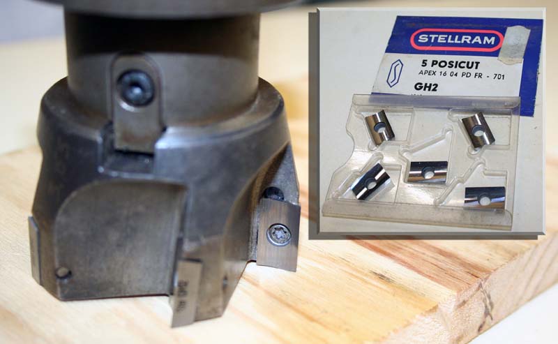

Re: Outils au carbure ?
Pour l'usinage du bois, ça ne va pas trop mal avec des plaquettes pour l'alu (coupe très positive, dépouille 15°)
dans le genre de celle -ci
![Outils au carbure ? Apex1610](https://i.servimg.com/u/f17/14/07/22/66/apex1610.jpg)
