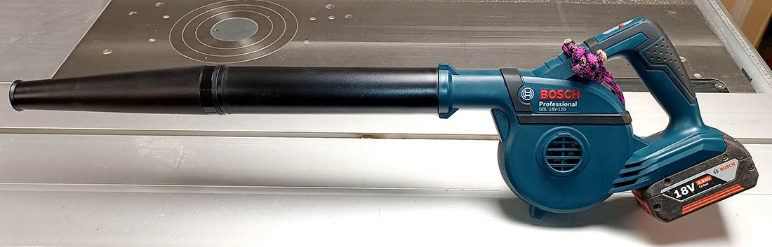

Je fais un petit retour sur ce petit souffleur que je viens d'acquérir ! Il y a pas mal commentaires débiles sur Amazon à son sujet, que je vais modérer ici.
Mon besoin est spécifique. Je fais pas mal d'escalade et un peu d'ouverture de voies. En couenne (=falaise) et en grande voie. Pour la couenne, on peut avoir à réaliser un gros nettoyage végétal et de la terre pour rendre le rocher "fréquentable". Depuis des années, il existe un petit souffleur Makita DUB185RT qui est bien connu des équipeurs : il permet de réaliser le travail de dizaines de brosses en un clin d'oeil. Problème : je suis équipé en électroportatifs Bosch et ce dernier n'en commercialisait pas. Je n'avais pas envie d'investir dans une batterie Makita qui dormirait une grande partie de l'année. J'ai donc attendu.... Et là dernièrement, je me suis aperçu que Bosch s'était réveillé en 2021. J'ai sauté le pas vu le prix indécent de la machine nue.
Le souffleur est vraiment très petit et léger (25cm de long pour 20 de haut). Le poids est essentiellement constitué de la batterie. Belle construction, plastique robuste comme toujours avec la gamme Pro Bosch.
Il a un interrupteur "permanent" bien placé : c'est infiniment mieux qu'une gâchette ! Par contre il n'a que 2 positions : moyen et fort. Il aurait été bien d'avoir une position "faible", pour pouvoir faire un léger dépoussiérage.
Contrairement à des avis niais, la position "fort" souffle TRES fort ... pour un engin de cette taille. C'est très suffisant pour nettoyer une terrasse des feuilles qui n'y sont pas collées. Par contre ce n'est pas un souffleur de jardin et n'a pas vocation à l'être. C'est un engin de chantier fait pour nettoyer la poussière et la terre. Il ne sera pas capable de souffler des feuilles sur un gazon.
Par contre ce qui est vrai, qu'en position "fort", la turbine fait vraiment beaucoup de bruit. En utilisation prolongée, le casque peut s'avérer nécessaire.
Je n'ai pas encore fait de sessions longues, donc je n'ai pas d'idée de l'autonomie (surtout que mes batteries ne sont pas récentes ni très puissantes). Les avis parlent de 20-25min en position "fort" avec une batterie 5Ah.
Un point très positif par rapport au souffleur Makita : Cette Bosch est livrée avec 4 accessoires :
- Le tube principal, en plastique un peu mou. Il est rétréci à l'extrémité ce qui accélère encore plus le flux d'air
- Une rallonge à celui-ci. Un complément précieux quand on veut nettoyer le sol et qu'on est grand !
- Et un autre accessoire en 2 parties : un petit tube pour nettoyer des trous. C'est particulièrement utile quand on fait du scellement chimique ou de la pose de goujon. L'extrémité fait 8mm de diamètre et 12 pour le corps principal. Et pour le coup Bosch a été malin car il fournit aussi un tube de plus gros diamètre qui coiffe la pipe --> ce qui permet de capter la poussière et évite de se la prendre en retour en pleine poire. Vraiment très utile !!!
A l'usage, je trouve la machine bien équilibrée. Et efficace. Et bruyante
Le seul point négatif que j'ai trouvé, c'est que l'entrée d'air n'est pas protégé par un filtre mousse. En environnement très terreux, la turbine et le moteur risque de charger. De plus on a tendance à boucher l'orifice en l'approchant des habits. Mais c'est moins gênant que si le moteur avait été positionné de ce côté. J'y remédierai !

Je l'ai un peu plus utilisé en paroi : il est TRRRRES efficace ! Pour nettoyer la terre après avoir arraché des touffes d'herbe, gratté, sorti des caillasses, c'est REDOUTABLE ! Bosch aurait dû le sortir beaucoup plus tôt.
Concernant le bruit, en extérieur, je ne ressens pas le besoin du casque. C'est très supportable.
Le seul reproche, c'est qu'on a tendance à boucher l'entrée de la turbine en approchant la machine trop près du pantalon. Il faut que je fasse quelque chose à ce niveau.
