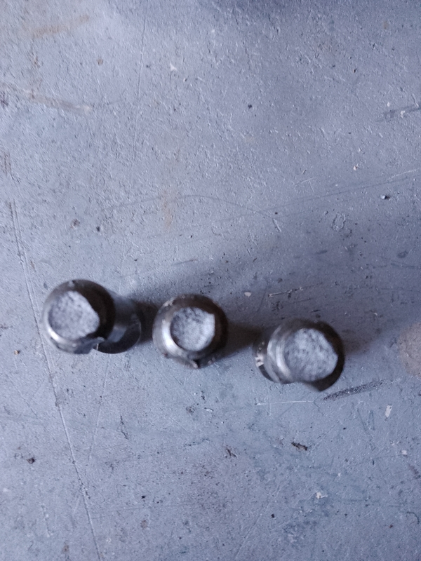

Bonjour tout le monde ,
voila j'ai souci avec mon tour , les trois cam lock qui tiennent le mandrin dans le nez de broche ( pardon si je n'emploie pas tout a fait les bon thermes) , ont casser en même temps bon jusque là pas trop grave je me dit je passe commende et l'affaire est régler ; bin NON pas du tout les cam lock qui sont normalement attribuer pour mon tour (ref) D1-4 sont en M10 et les miens sont en M12 ;
ou est le problème me direz vous c'est que ceux qui sont vendu en M 12 ont un diamètre de 18Mn et les miens font 15.8 donc , je peu les passer au tour dans le mandrin a pince mais la ce sont les évidements qui vont plus coller .
voici quelques photos
Je suis rentré en contact avec la maison Ladner la marque de mon mandrin qui mon confirmé que le faux plateau avais été modifier
et quand on voie le prix d'un faux plateau ou même d'un mandrin bien sa coûte un bras .
Alors si vous avez des idées je suis preneur .
Merci d'avance
Joël

Tu es sur que c'est bien du M12 ? .. ça ne pourrait pas être du 7/16" x 20TPI ?

C'est bizarre comme montage !
Le camlock D1-4 existe en 2 versions : avec pions filetés en M10x100 ou en 7/19" 20tpi (diamètre du pion 15.9mm)
Si tes pions sont en M12, c'est qu'ils ont été fabriqués artisanalement, je ne vois pas d'autre solution.
Une solution serait de décaler les perçages de 60° et de mettre des pions standards.
Sinon en refabriquer, Philippe (cphili) les tourne dans des boulons de 20 en qualité 12.9
Au vu des marques sur l'échancrure de tes pions, c'est évident qu'à un moment donné, il ont été serrés à l'envers (c'est à dire dans le sens anti horaire, alors que pour les bloquer, il faut serrer dans le sens horaire)

Bon j'ai trouver ce qu'il me fallait , donc j'ai acheter une visse de 20 X 165 en 12.9 et j'ai commencer mes pions voila ce que sa donne
hauteur total 56Mn la partie la lus fine 12 et la plus large 16 après essaie sa rentre très bien pratiquement sans jeu.
la ou sa va ce corsé c'est pour les évidements si vous avez une combine je suis preneur , et pour les filetages car comme je débute dans le tournage je n'en ais encore jamais fais . donc je vais bientôt revenir vers vous les gars

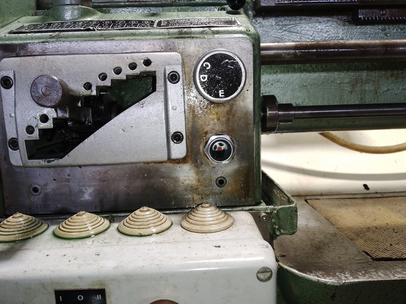

Tans que y étais j'ai changer les témoins de niveau d'huile
Mon De Vallière frétille des manettes

Si tu fais tes pions en M12, ne t'embête pas à faire un filetage au tour, même si c'est formateur, une filière de qualité et hop !

Re: Cam lock casser
est sur tous pas de traitement thermique dessus
a tous les coup ca casse

je tiens a remercier tout particulièrement Strib , qui ma sortie de la galère ou j'étais .
Oui après lui avoir fait parvenir mes pions non seulement il lés à fraiser et lès a fileter en M12 et m'en a fabriquer d'autre et le tout c'est monter du premier coup sur mon De Vallière et si tôt monter si tôt en route , du coup j'ai commencer a me fabriquer un autre moufflage pour mon palan celui d'origine ne e convenais pas du tout . ( je posterais des photos quand je l'aurais fin juste avant le montage définitif ).

Content que cela se monte, voici quelques vues de leur fabrication, je n'ai pas été très assidu avec l'appareil, faut dire que j'ai casé l'usinage dans une semaine chargée de maçonnerie !
J'ai choisi l'option de les usiner dans du 42cd4 , et pour paraphraser ce que je disais à Joël par téléphone, ce "bricolage" de pion en M12 ne peut être que temporaire. La bonne plage de réglage pour le serrage du camlock se trouve en vissant ou en dévissant le pion du plateau, et en l'immobilisant avec la seconde petite vis.
Le problème, c'est qu'en M12 x 175, le tour de réglage fait déplacer la came de 1,75mm, du coup, on a vite fait d'être avant la bonne plage, ou après. Là, par chance, cela tombe bien, mais ce serait bien que ce H130 retrouve un mandrin de 160mm d'origine (avec face arrière camlock ! )
Bref, tout ça en concluant que ca nous a permis de se taper la causette quelques fois, et que c'est bien sympa cette facette du forum
