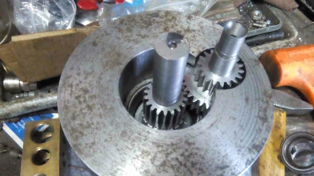

fabrication d une tete a mortaiser
combien de fois il faut faire au tour le logement d une clavette
avec des aller retour du chariot porte outils

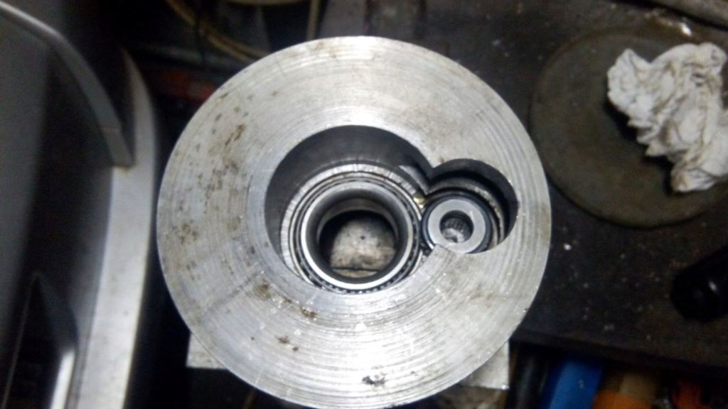

du coup j ai décider de fabriquer une option
pour ma machine une tête a mortaiser en CM4
usinage d un bloc en XC48
perçage usinage alésage pour le logement des roulement et des joins
usinage a la fraiseuse pour un arbre de transfer
taillage des pignons pour le transfère
usinage de l arbre central en CM4
taillage du jeux de pignon pour le renvoie d angle
usinage adaptation d une piece pour fixer le montage a la fraiseuse
fixation des sauterelle
usinage d une lumiere de fixation
la tete de la mortaiseuse sur la fraiseuse

Re: fabrication d une tete a mortaiser
la suite est fin
le supporte du porte outils
fabrication de l axe du renvoie d angle
https://www.youtube.com/watch?v=yqf84Klo9dw&ab_channel=fauxjetons
fabrication du porte outils
https://www.youtube.com/watch?v=tDbdakVobX4&ab_channel=fauxjetons
https://www.youtube.com/watch?v=O5jotQF_DvY&ab_channel=fauxjetons
https://www.youtube.com/watch?v=2vO1G6bggm8&ab_channel=fauxjetons

Y a un qui sait manier la fraiseuse ! Chapeau bas !
- Messages : 4995
Points : 5920
Jusqu'à ce que je voie les vidéos, j'appréciais, mais je ne comprenais pas.
Respect. Ca vole très haut.
- Messages : 14886
Points : 20310
Excellent
Tu as fait un traitement sur tes pignons ?
Excellent
