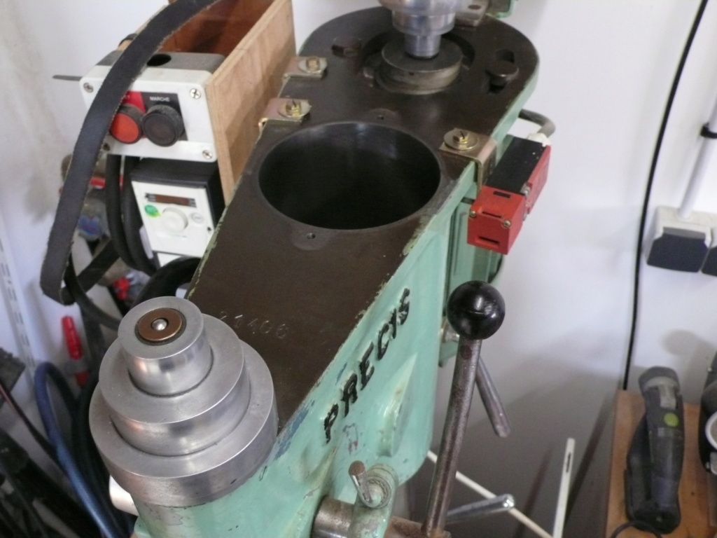

Après plusieurs mois (en fait plus d'une année, cause covid), je retrouve ma PAC Précis (une merveille de précision) avec sa
colonne bloquée, rien n'y fait impossible de faire tourner le volant de montée/descente.
Alors face à ce souci, je décide d'enlever le couvercle de maintien du ressort de rappel (qui soulage le poids de la tête de broche). Bon, on m'avait prévenu, attention à la détente...
Je confirme, car l'engin est bien plus long que la normale, voyez un peu l'engin, ça fait rêver, sauf que j'ai bien failli me le prendre dans la tronche, heureusement j'avais assuré le tout avec un cric en sécurité pour la phase de détente (je sens que je vais bien m'emm... pour le remettre en place). What a Face
Colonne bloquée de ma PAC Précis... L1060813

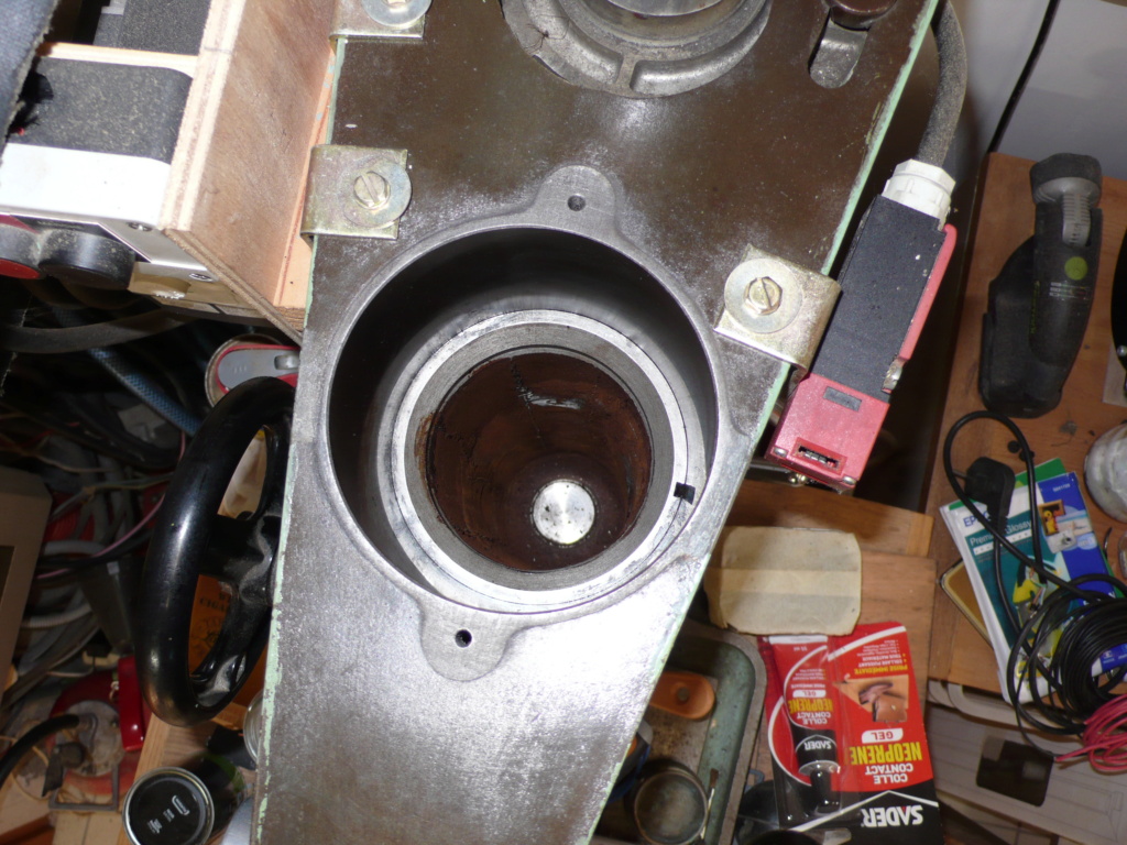

Alors me voilà avec la colonne et la tête ouverte donnant accès à l'emmanchement de la colonne dans la tête...
Merveille d'usinage, un vrai miroir comme en n'en voit plus de nos jours, sauf peut-être sur des fraiseuses...
Colonne bloquée de ma PAC Précis... L1060814
Aucune trace suspecte, aucune usure, aucune oxydation.
Eh bien, je ne suis pas plus avancé car cela ne coulisse toujours pas, cela ressemble bien à ce qui a été récemment rencontré sur le fil de 6ème sens avec sa colonne de raboteuse.scratch
Colonne bloquée de ma PAC Précis... L1060815
Colonne bloquée de ma PAC Précis... L1060816
J'avais pourtant tout bien graissé (ou suiffé, je ne sais plus).
Alors voilà (enfin diront certains), ma question du jour:
D'après les pro de la maintenance mécanique (et les autres bricoleurs de génie), quel produit lubrifiant-dégrippant-dissolvant ferait l'affaire pour débloquer la situation?
(kerdane, huile de vaseline, gasoil, white spirit, diluant, acétone, essence, liste non exhaustive).
Peut-être aussi un petit coup de décapeur thermique pour réchauffer la bête (15° dans le garatelier)?
Merci pour vos avis éclairés. drunken

Salut Bernard..................cherches pas,c'esst la bête en plastique sous les BP marche et arrêt  qui fout la merde cheers  ,non je plaisante,pas glop ton histoire (pour le ressort,j'ai aussi faillit m'n prendre un dans la tronche What a Face
question,maintenant que tout est démonté,ton volant ne tourne toujours pas scratch ,axe du volant grippé scratch
pffffffffff,je viens de voir plein de rouille au fond,non je plaisante encore,celle là ne gêne en rien Very Happy

Salut Bernard !
Bizarre que ça ne bouge pas d'un poil surtout si tu dis avoir lubrifié !
Tu es certain d'avoir desserré la manette de blocage avant d'actionner le volant quand même ?! Very Happy
Sinon, tu peux tenter le coup d'huile fine (3 en 1 par exemple), en aspergeant la périphérie de la colonne par le dessus.
Vu l'état du fût et de la colonne, je doute que ce soit de la rouille, peut être que la bride fendue que constitue la tête, reste collée. Donc un coup de maillet caoutchouc et/ou un coin en bois dur sur la fente, et attention à ne pas prendre la tête sur les pieds ! Very Happy

Bonjour Bernard,
Strib a écrit:Bizarre que ça ne bouge pas d'un poil surtout si tu dis avoir lubrifié !
Strib a écrit:Sinon, tu peux tenter le coup d'huile fine (3 en 1 par exemple), en aspergeant la périphérie de la colonne par le dessus.
En premier abord, ++ avec Strib
Si cela ne marche pas,
Ce que je ferai sous réserve que le démontage du pignon de crémaillère et de la goupille ou vis ou clavette de guidage butée sont possibles, ce qui doit êtres le cas.

Sinon, un serre joint qui ferait descendre la tête en prenant sous la base, pour décoller en douceur, peut-être ?

Merci pour vos précieux conseils.
Laurent, j'ai bien coupé l'ATV, donc ce n'est pas lui qui freine... Very Happy
Colonne bloquée de ma PAC Précis... L1060817
Bon, j'ai lubrifié au WD40 le fut par le haut comme recommandé, je vais attendre demain que ça ait le temps de pénétrer...
Merci pour la piste du blocage de la colonne, je n'avais jamais remarqué que le fut était usiné d'une fente à son niveau, bien évidement c'est derrière le moteur donc pour passer un coin en bois et maillet, il me faudra virer le moteur.
Je doute que ce soit lui qui bloque, mais sait-on jamais.
Colonne bloquée de ma PAC Précis... L1060819
Colonne bloquée de ma PAC Précis... L1060820
Pour la goupille latérale, aucune indication pour l'enlever de l'extérieur, ou bien elle est bien camouflée par la les couches de peintures.
Colonne bloquée de ma PAC Précis... L1060818
Je pense que la piste de la crémaillère bloquée est plus probable.
Donc, demain dépose du volant (goupille ninbus à extraire, j'ai des chasses goupilles). Je vire (enfin je vais essayer) de virer le volant et voir si je peux chasser la roue dentée qui porte sur la crémaillère.
Colonne bloquée de ma PAC Précis... L1060821
A droite, rien donc cela devrait sortir au maillet en frappant côté volant.
Colonne bloquée de ma PAC Précis... L1060822
Pour ce qui concerne la manette de blocage de la tête sur la colonne, elle est bien desserrée et le fut n'est pas fendu, je pense qu'il y a une astuce et c'est peut-être lui qui bloque le tout, mais là je sèche pour savoir comme c'est fichu (peut-être un excentrique, mais je vois pas). Corrigé plus haut grâce à Strib.
Vue d'ensemble, il n'y a pas grand chose de plus que ce que vous m'indiquez.
Après deux ou trois jours de WD 40 régulièrement arrosé dans le fût, un coup de cric hydraulique entre la tête et le plafond devrait pouvoir faire le job de décollage, enfin j'espère. Very Happy
Euh, pour l'idée du serre-joint, je me vois mal lever cette machine qui doit faire dans les 100kg, donc j'opterais pour le vérin entre la tête et une solive du plafond, comme j'ai fais pour la dépose du ressort, mais l'idée est bonne. drunken

tu as completement retiré le systeme de blocage ? des fois c'est très chiadé si je puis dire, sur la sydéric S20, j'ai appris ce qu'était une vis de prony qui est utilisée pour bloquer la tête, comme le suggere Laurent, si tu n'as pas tout démonté de ce coté, peut être que la tête est toujours serree sur la colonne
Precis et syderic, c'est la même qualité, voir peut etre mieux pour précis même, donc le systeme de blocage n'est peut être pas que la manette que tu manipules pour serrer scratch
aucune vue eclatée de cette perceuse sur le net ? scratch
tant qu'a "juste decoincer" la tête, normalement vu les états de surface qui semblent tous impec, si elle bouge de 1mm c'est gagné, c'est pourquoi je ferai plutot comme le suggere Buschbaum, et tirer par le haut, et en plus tu tires sur la tête dans l'axe, si elle bouge, le systeme la maintiendra en place
tu peux peut etre poser ton cric bouteille sur une plaque qui repose sur le haut de la colonne dans le trou dans la tête, et tu fabriques une sorte d'extracteur a roulement avec 2 griffes qui viennent prendre le bord de la tête, avec le cric tu auras une poussée forte et normalement équilibrée de chaque coté, comme avec les serre joints, mais c'est peut être plus délicat de gérer seul les 2 serre joint
je ne pense pas qu'il y ait une butée haute, il faut bien mettre la tête sur la colonne, en revanche il y a une butée basse, peut être juste le bitonio qui est dans la clavette, et si jamais ton dégrippant fait miracle pendant la nuit, tu risque de voir "tomber" ta tête sur cette butée qui n'est certainement pas prévue pour stopper une masse pareille, faut pas oublier qu'il y a le ressort est dans la colonne normalement et sur tes photos, je n'ai pas vu de systeme pour retenir la tête si jamais elle venait a descendre d'elle meme, même si normalement elle ne devrait pas descendre violemment  scratch  quoique, si je monte la tete de ma S20 au max, elle descend très vite sur les premiers 10cm, malgré la présence du ressort dans la colonne

Hello,
Sur ma Syderic c'est un coin en alu qui vient -serré par une vis - appuyer sur la colonne pour la bloquer. Ça coince TRÈS bien!
La tête ne bouge pas en rotation? As-tu un visuel de la rainure de la colonne par le haut? EDIT : OUI
peux-tu faire passer un fil de fer dans la rainure du haut en bas (ou l'inverse Wink ) ?
