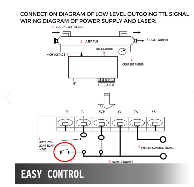

Comme beaucoup d'entre vous, le laser me titille un peu...je regarde donc.....une étude.
j'envisage le tube Laser CO2 40W (pour démarrer ce concept) de chez vevor avec une gestion des miroirs de renvoi, etc...
Ma carte est une InterpCNC 2.1 et je suis sous Mach3.
Je n'arrive pas a trouver les réponses :
Question 1 : la case « Use spindle motor » étant activée via Mach3, la sortie analogique AOUT1 est utilisée pour piloter le PWM.
est ce simplement ca pour piloter l'alim du laser ?
Question 2 : comment se fait M10 et M11 sur la carte ?
En fait, c'est le concept InterpCNC/Mach3 et alim Laser que je cherche à valider....et le piloter...schéma électrique

Pour le M10/M11, il faut déjà être sûr que la carte le gère, ce n'est pas le cas de toutes les cartes pour Mach3 ! si elle ne le gère pas, tu auras beau mettre des M10/M11 dans le Gcode, il ne se passera rien .. donc fouille dans la doc ou envoi un mail au fabricant pour être sûr que ces codes sont supportés car c'est du 100% spécifique à Mach3.
Pour le PWM, je pense que ça permet de gérer la puissance du laser, mais je ne sais pas si, comme pour une broche, il faut en plus un M/A séparé ...

Retour de Soprolec, je partage pr info : Le plugin ne gère aucun code M de manière spécifique.
Les seuls code M qui sont exploitables sont donc ceux qui peuvent être directement associés à une action dans les paramètres de mach3. Ce qui ne semble pas être le cas pour ces derniers.
Voilà......je vais continuer à creuser ce sujet....

Ok, donc tu devras en passer par des M3 et M5 à la place de M10 M11 ... dommage, mais c'est mieux que de devoir changer de carte ! ... à voir si ça donnera satisfaction en gravure ... il faudra bien t'assurer que le délai de mise en marche/arrêt des M3 M5 soit à 0s.

En principe, pour la découpe, l’absence des M10 M11 ne devrait pas gêner.
Pour ta question1, apparemment, si c'est le même que sur ce lien, le laser est commandé en tout ou rien.
https://www.vevor.fr/autre-c_11229/vevor-tube-laser-co2-40w-700mm-alimentation-pour-machine-a-gravure-et-decoupe-p_010282963598?gclid=Cj0KCQiAt66eBhCnARIsAKf3ZNHtc1XESEY7iG8F2-mQJMxBfUboy3tqtPOhHQnq-6-twjYP24A3P7QaAmktEALw_wcB&v_tag=9b55ab01-99d5-11ed-893c-83632469f018.1
Donc ça ne se pilote apparemment pas par le PWM mais comme le M/A d'une broche simple (donc avec une sortie logique de la carte) ... je pense que c'est le contact entouré en rouge qui sert au M/A.Je ne sais pas comment on règle la puissance du laser (ni même si ça se règle)
edit: si, la puissance peut se régler via le signal PWM ou un signal 0-5V
【CONTRÔLE DE PORT SIMPLE】 - Convient aux signaux de niveau haut et bas. Utilisez le niveau TTL pour contrôler le démarrage et l'arrêt du laser. En même temps, un interrupteur de protection est ajouté pour détecter s'il y a de l'eau ou une ventilation à l'extérieur.
Contrôle Simple de la Puissance Laser
La puissance du laser est réglable, deux méthodes pour ajuster la puissance du laser : Entrée du signal analogique 0V à 5V, il peut également entrer le signal PWN.
