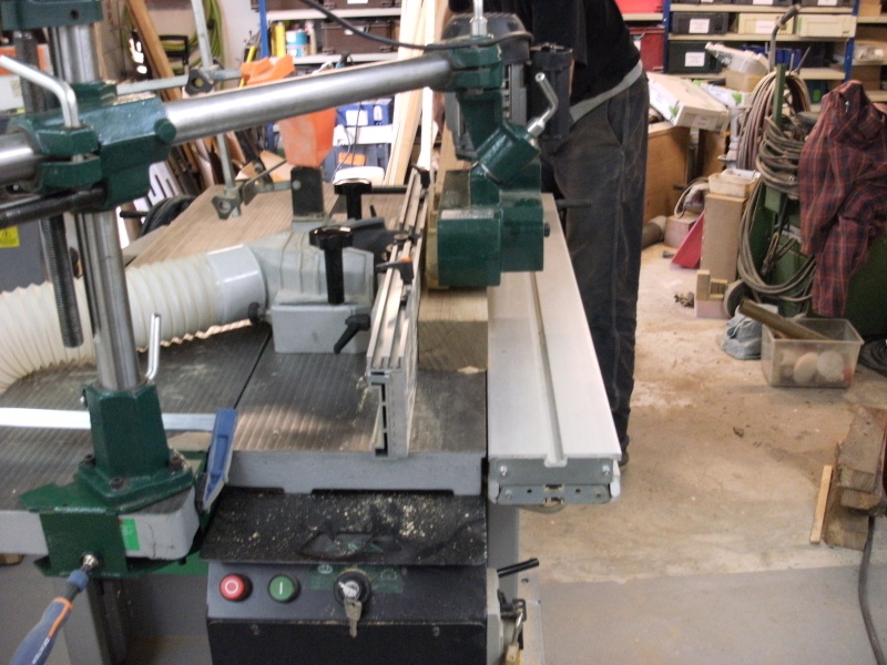

Que voila une journée ou rien ne se passe comme prévu !!!!!!!!!
Mais riche en enseignement
J'ai modifié le titre du fil pour passer dans le mode "action"
Tout d'abord je ne dispose que d'une servante que j'avais fabriquer il y a une quinzaine d'année afin de pouvoir couper ou percer des grandes barres de profil métallique
Elle est composée d'une jante de voiture charger de plomb fondu et d'une partie d'étais de macon ci joint l'image
Elle a un defaut, elle tourne !
J'avais bien vu celle de diomedea mais elles sont pour mon petit atelier un peu encombrante (mais stable et facile à réaliser) au niveau du pietement
Passont dans le vif du sujet, un de mes meilleur ami est venu me voir, il est charpentier fustier menuisier et il s'est proposer de me filer un coup de main
Pour le delignage il m'a propose sa scie makita profondeur de coupe 85 mm, les plateaux sont de 90 mm, je cite " t'en....de pas avec ta festool sa va coincer sur tes plateaux voilées fait le à la tronconneuse" ne souhaitant pas le contrarier au boulot
Les quatre morceaux obtenus ne me donne pas la cote envisager de 450 mm fini donc on continu avec un troisième plateau
Au final je suis assez surpris, hormis le fait d'une perte par une coupe large mais aussi d'une ligne pas parfaitement rectiligne je bouffe de la matère et je vais avoir plus d'usinage, il est vrai que pour lui il faut dépoter la matière ne compte pas
ensuite opération dégau pas de photos de l'opération en cours mes mains etant bien occupées
Soucis, je lui fait part de mon intention de faire des fausses languettes, il me répond il faut que l'équerrage soit parfait et la c'est pas top !!!!!
Que cela ne tienne , je lui répond : j'ais un outil à pastille de 85 mm de haut on vas pouvoir dresser
réglage de la toupie
J'en profitte pour essayer l'entraineur que je viens d'acheter sur LBC pour 220€ état neuf
L'entraineur marche bien, par contre le support fourni ne vas pas, malgres la cale en bois sous la table avec on renfort metallique en tole de 4 mm cela reste souple
De plus j'ai utilisé le grand bras et je trouve qu'il y a trop de souplesse
Je pense donc dans un avenir proche percer et tarauder la table de toupie cela me permetra d'utiliser le bras court et d'être boulonner de facon rigide sur la table de toupillage et non sur celle de degau
Les resultats obtenu n'étant pas à la hauteur mon ami à résolu le problème en me disant " met les bouts de bois dans le camion je les passerais dans la toupie ou je fais un escalier en ce moment il y a un outil à creneau de 120 mm de haut c'est encore mieux que ta fausse languette et cela corrigera les petits defauts d'équerrage
La suite demain (pas le matin je bosse pour mde) les traverses et les pieds
Rémy

quand j'ai écris que ma rabo-dégau faisait 360 mm je parlais de la largeur de table, les fers font 310 mm
Re Rémy
aux grands maux, les grands remédes
dans le batiment, y'a pas que des lapins de 6 semaines , il faut que ça envoie!
à+Lulu
Re à Diomedea
Re Rémy
à+Lulu

Bonjour à tous, bonjour Rémy.
Aïe, ça y est, j'ai un torticolis!
A tu identifier la raison pour laquelle tu avais un faux équerrage? Guide mal réglé?
Pour le montage à fausses languettes ça n'est pas un problème, je l'explique [Vous devez être inscrit et connecté pour voir ce lien]:
C'est curieux, car tes pièces de bois ne sont pas si imposantes que ça, ta machine devrais avaler ça sans problème! Est ce la même combinée que celle de Damien (damien58)?
Voila, j’attends la suite!

Je confirme Jean-Paul, c'est bien la même ! Et oui, ça ne devrait pas lui poser de problème... Perso, je n'ai jamais eu de problème d'équerrage (ce que j'ai connu avec la K5 qui possédait un guide de dégau trop souple !). Peut-être faut-il vérifier la perpendicularité du guide ?
Le délignage tronçonneuse, ça fait un peu grosse artillerie, non ? Les pros ne compte souvent pas trop la matière puisqu'ils la facture au client. Pour eux c'est la vitesse d’exécution qui est facteur de rentabilité...
Pour ma part, j'aurais procédé avec ma Mafell sur rail, si besoin par retournement (ça laisse une bonne marge de manœuvre !), pour perdre moins de bois et avoir un face de référence (une face un peu près "plate") pour le dégauchissage.

Pour le délignage ça fait un peu barbare, jamais eu de soucis pour déligner avec la festool.
Je sors juste la tronçonneuse pour recouper les gros plateau en longueur.
Sinon pour tes fausses languettes tu peux compenser le fait que ton guide ne sois pas parfaitement perpendiculaire dans le lien que t'as donné diomedea

Cet aprés midi j'ai deligné les traverses et les pieds
1 essai avec la festool par retournement : c'est rapide sans soucis
Pour les pieds j'ai fait une coupe avec la festool et pour voir (les morceaux sont d'epaisseur 110 mm sur 850 mm de long) j'ai fini avec la SAR pas de soucis non plus mais ma coupe est un peu ondulée
Ensuite j'ai degauchi une première face, et j'ai continué par sa perpendiculaire
Pas top, recontrole de la règle petit écart
Avant de continuer je vais essayer de tout regler au top et relir le fascicule d'atelier de bruno meyer afin de verifier si je m'y prend bien
J'ai fait quelques images et suite à panne d'accus je vous les posterez plus tard

Le delignage avec la Festool pas de soucis
Pour mon problème d'équerrage j'ai trouvé ou été le blème
Mon support de regle était mal serré et je l'utilise souvent comme poignée pour relever la table
Quand je pose la règle de dégau sans la serrer elle appui bien à plat mais quant je la bloque elle avait tendance à se mettre de biais
Tout est rentré dans l'ordre et j'ais pu finir de corroyer mes pieds et traverses

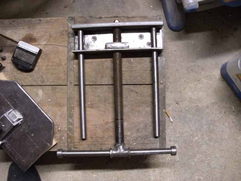

Pour ne pas perdre de temps j'ai commencé la fabrication d'un étau
Il reste à braser le Té sur la vis de serrage et faire les 3 percements de la plaque d'appui pour cela il faut que je mesure précisement l'épaisseur du plateau afin que le mord ne dépasse pas

Demain je finis l'étau, j'attend la livraison d'une fraise carbure de diamètre 19 mm pour percer les trous de bridage et ensuite j'attaque la fabrication de presses style veritas vu chez Damien
