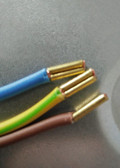

j'ai reçu ce matin les pièces pour réparer mon aspirateur mais je me trouve avec une prise de type inconnu, je n'ai jamais vu ce genre de bestiole et je sais pas comment fixer les fils. Ma première idée et de rentrer en force le bout dénudé et espérer que ça tienne mais vu le prix, et que je ne vois pas comment démonter si je me rate (les 2 petits "triangles" en dessous des connecteurs ne semblent pas bouger), j'ai pas droit à un 2 e essai alors je préfère passer pour un idiot et poser la question plutôt que de laisser planer aucun doute et devoir racheter  pancoops  jesuisdehors
Pièces détachée aspirateur Festool CTL midi Img_2330
Merci pour votre expertise.

Message  Buchsbaum Lun 21 Nov 2022 - 13:49
Bonjour Bertrand,
Il s'agit de connecteurs rapides, il faut simplement enfiler le fil à l'intérieur, si c'est des fils souples, il vaut mieux qu'ils soient renforcés, rigidifiés par un étamage préalable. Peut être que l'extrémité ses fils est comme ceci:
Pièces détachée aspirateur Festool CTL midi Fil_so10
Si ce n'est pas trop gros par rapport aux entrées dans la prise, ça peut le faire sinon, c'est mieux de couper les renforts sertis, d'étamer le bout des fils sur la longueur nécessaire pour que ça rentre totalement sans laisser de partie cuivre nue à l'extérieur.
Petite vidéo, voir explication de Robert à 5:04 ICI

Merci Buchsbaum
c'est bien ce que je pensais mais je préférais être sur avant de faire une co...rie. J'ai déjà utilisé des systèmes du genre (wago) mais il y avait toujours un bouton poussoir pour enlever le fil et démonter, ici je ne le trouvais pas.
Il a meilleure gueule comme ça mon aspiro et hop reparti pour 10 ans (je croise les doigts)
