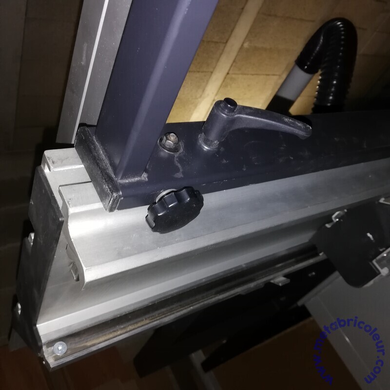

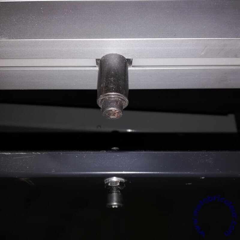

Alors, comme promis, voila comment j'ai géré la grande règles du cadre :
En partant du coté chariot:
Le lardon fixe est réglé par tâtonnement pour que les mesures restent justes du coté chariot avec un des maneton fourni:
Le lardon mobile est au milieu, à hauteur de la règle graduée, le jeu allent de faire passer le maneton entre le tabe carré et la cornière. Comme la vis du manneton est trop longue, j'ai intercalé une cale en bois qui va en plus bien améliorer l'appui:
L'autre lardon sur lequel vient le cylindre termine la marche et est réglé pour tomber en face de la vis + contre écrou latérale du cadre, c'est ce qui permettra de régler l'équerrage finement (qui a dit 5 coupes ?):
Après une petite galère pour chopper les lardons sans visibilité, on se retrouve avec ça vu de dessous:
Et ça tient bien mais il y a matière à amélioration, c'est sur!
