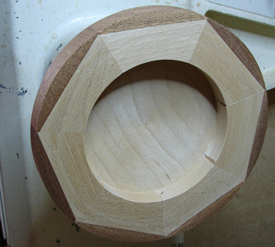

Tss Tss Roger...
donne nous un peu plus ! comment t'as fais ca ?
découpé un rond à la scie à ruban et après des incrustations ?
ca m'agace quant je regarde et que je me dis, mince ! comment il fait ca

Re: utilisations des chutes
ptipolux a écrit:Tss Tss Roger...
merci de t’intéresse à mes créations
pour répondre rapidement
je fais un tasseau (2 couleurs) et en suite je coupe des 8 ieme de morceaux
en respectant le bon angle pour (8 cotes)
je prépare un bol du bon diamètre par rapport au découpes placer .
ensuite je colle cette couronne en prenant les précautions d'usage (surtout pour que les angles soient jointifs)
en suite je centre du mieux possible la couronne sur le dessus du bol et je colle.
Puis arrive le tournage final

Pour revenir sur ma coupe essai à 8 cotés car à 7 c'est compliqué
voila je me suis fais le dessin sous sketchup
maintenant faut soigner les découpes
