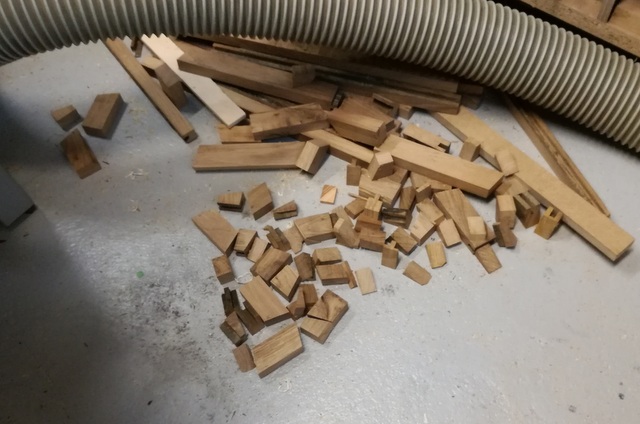

Fabriquer des anneaux en bois pour réaliser des futs de batteries génère des chutes ( 220 coupes pour une caisse claire )
La vision du soir avant le dernier coup de balais.
Après une bonne séance du collage et forêt de serres joints, voici une petite planche à découper qui restera sur le plan de travail est sera suffisante pour le petit bout de saucisson ou le persil à ciseler.
Elle est en chêne nourri à l'huile d'olive ( et elle en a bu...... )
Les poignées sont en merisier

Un détail, je déconseillerais l'huile d'olive
Exposée à l'air, comme toutes nos huiles alimentaires, elle est soumise à deux phénomènes.
La siccativation, i.e. qu'elle va polymériser et durcir, si c'etait comme l'huile de lin qui est très siccative elle durcirait, lentement mais durcirait.
Ici elle va surtout passer par un longue phase ou elle sera seulement collante (chez moi pégeuse) et ramasser toute la poussière, bof !
Le rancissement, les doubles liaisons s'oxydent et il se crée des acides gras courts genre butyrique, beurkk.
Pour éviter ça, il convient de prendre de l'huile de paraffine, achetée en pharmacie, totalement alimentaire. Mais ne s'oxydant pas, donc sans siccativation ni rançissement.
Mais comme tu as beaucoup de chutes tu vas ratrapper le coup

Merci de vos commentaires, Niapourn je ne savais pas pour l'huile d'olive ça me semblai être un bon plan...
Je vais bien la dégraisser et remettre une huile de paraffine dessus.
Oui il m'en reste et comme nous tous c'est toujours un casse tête je garde ou je jette....
J'en suis à 5 zones de stockage de chutes, le reconditionnement de l'atelier devrait régler en partie mais c'est une lutte sans fin.
Blaise, j'ai fait une rainure avec la scie circulaire et ai collé le morceau de merisier dedans .

Nettoyer et regraisser c'est beaucoup de boulot pour peu
Pour preciser les choses.
A partir de la définition de la siccativation tu voit que les huiles se classent suivant leur Indice d'Iode. On peut donc fabriquer de la peinture avec l'huile de lin (ou simplement la passer sur l'établi ) mais aussi avec de l'huile de noix, c'est seulement plus cher et seuls les artistes le font.
Comme tu vois aussi on devrait pouvoir utiliser les huiles de hareng ou de sardine, mais là j'ai un gros, gros, doute sur leur tenue au rancissementet l'odeur qui s'en suivrait
