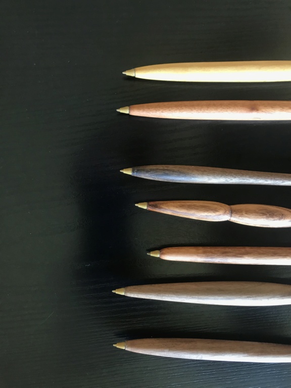

Message  Vincent 38 Ven 23 Juil 2021 - 14:06
mes stylos ont leur petit succès, je dois en être à une trentaine,tous mes collègues de bureaux, la famille, les copains / copines,etc, il n'y en a jamais assez !
quelques exemplaires, pour exemple.
la plupart sont distribués avant d’être photographiés !
Bic en bois Img_4881

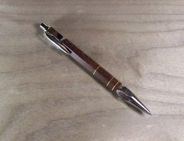

Bic en bois Empty Re: Bic en bois
Message  roger vuillermoz Sam 18 Déc 2021 - 11:07
Bonjour Vincent
belle collection.
une idée pour percer en long je dégage souvent et je projette de l'ai comprimer
une idée pour la décoration faire un anneau captif dans le bout du stylo.
Bic en bois Portep10
