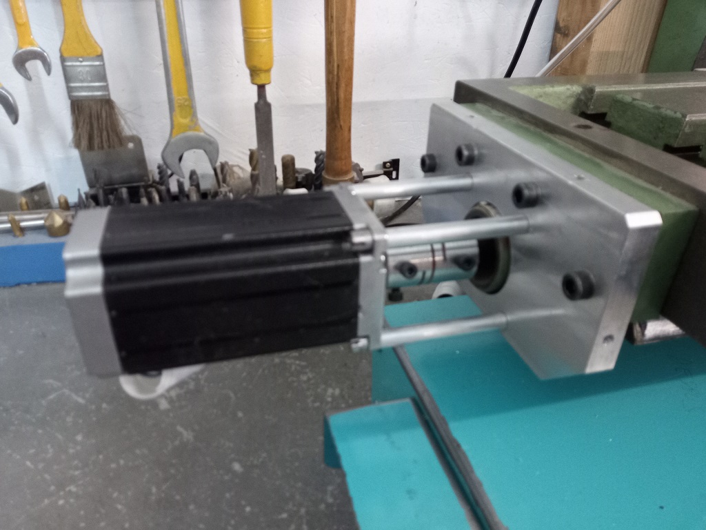

Hello tous,
Un petit sujet sur la motorisation de la table de ma fraiseuse. J'ai précisé "numérique" dans le titre parce que contrairement à ce qu'on voit souvent je n'ai pas utilisé un moteur d'essuie-glace avec embrayage mécanique mais un moteur pas à pas commandé par un microcontrôleur PIC. Tout se commande par boutons poussoirs.
Ma fraiseuse, j'ai pas mal de projets d'usinage en vue et un peu marre d'usiner et dégager la pièce à la manivelle.
La manivelle qui va sauter
Re: Motorisation numérique d'une table de fraiseuse
L'electronique simple basée sur un PIC 16F88. Bouton UP pour augmenter la vitesse d'avance, DOWN pour la baisser et SPEED pour dégager la pièce rapidement dans un sens ou dans l'autre. La sélection se fait avec un inverseur plusieurs circuits cannibalisé sur une vieille chaîne HI-FI.
Implantation du PCB

Bonsoir Charrier,
Le PIC c'est comme la CNC, une fois que tu y a gouté t'es cuit !
@ Charrier: Ce n'est pas la numérisation de la machine mais juste la motorisation de la table parce que j'en avais marre de tourner la manivelle, je veux garder le plaisir de l'usinage conventionnel. J'ai déjà plusieurs CNC et une de plus ne m'aurait rien apporté.
@Tamilhaz: oui bien sur, c'est toujours une fraiseuse conventionnelle et on ne peut pas tout faire en automatique, il reste l'autre manivelle.
Plus de précisions de la réalisation sur ce lien, le fichier .hex est disponible en bas de page. J'y ai ajouté en plus diverses façons de piloter un PAP:
https://f6fco.pagesperso-orange.fr/S24BF.htm
oui mais çà entraine le moteur pap et je crois qu'ils n'aiment pas trop cela; sur la print 3D quant je bouge la tête à la main çà allume l'écran
je crois que tu a déjà fait des montages à base d'arduino: entre arduino et pic, quel système préfère tu?

Hello Seb,
Tu es toujours le bienvenu
Si tu n'as pas la place en bout de table tu peux toujours faire un déport avec des poulies et placer le pap sous la table.
@Nagut, je vais te faire une réponse que les arduinistes n'apprécient pas trop: entre une 2cv et une Ferrari tu choisis laquelle ? Depuis que je passé aux PIC mes arduinos sont stockés dans un tiroir et je pense qu'ils ne sont pas près d'en sortir.
Pour la manivelle ce n'est pas le pap qui risque de ne pas apprécier mais le driver parce que dans ce cas le pap se comporte en génératrice. C'était mon inquiétude et puis finalement pas de souci.

Bonjour F6FCO,
je ne sais pas si tu navigues encore sur ce sujet (motorisation axe fraiseuse), puisque en apparence, les contacts sont interrompus depuis Mars 2021. J'espère que oui ....je me permets de te tutoyer, si tu n'y vois pas d'inconvénient, nos âges étant très proches, puisque je vais avoir 72 ans en fin d'année ...
Ce qui m'amène à te contacter, c'est que j'ai l'intention de "remotoriser" l'axe X de ma fraiseuse BF25 et en profiter pour en discuter un peu avec toi.
Je précise remotoriser, car je ne suis pas vraiment satisfait de la motorisation existante via un motoréducteur (style moteur d'essui-glace) 12 v - 80 trs/mn théorique à vide sortie réducteur, acheté sur Ali. Je trouve que la vitesse de translation n'est pas suffisante, surtout pour dégager rapidement.
Après avoir cramé le moteur de mon motoréducteur pour avoir oublié d'arrêter la translation sur distraction (pas de sécurité fin de course), j'ai voulu essayer un 160 trs/mn et là catastrophe .... le couple est nettement insuffisant, donc pratiquement inutilisable pour entraîner la table. J'ai donc racheté un nouveau 80 trs/mn ... que de sous dépensés ... pour finalement me rabattre sur un PàP.
J'ai donc parcouru l'entièreté de ton site et je peux te dire que j'en suis resté bouche bée, vraiment admiratif ! mais en quel temps tu peux faire tout ça ? et de plus, tu touches à tout ! tu es simplement incroyable ... bravo ! je me sens vraiment tout petit à côté de toi.
Je viens juste de terminer la motorisation du Z, car comme toi, j'en avais marre de dégager à la manivelle. J'ai utilisé un NEMA 23 2.4 Nm - J'en suis donc assez content. La vitesse est assez rapide - voir la vidéo.
J'utilise un joystick et un Arduino Uno. Le petit bouton avec son voyant vert me permet de déconnecter le moteur.
J'ai donc l'intention de motoriser le X avec le même moteur et j'ai vu que le tien était un NEMA 23 230 oz donc un peu moins coupleux. Je n'ai donc pas de souci à me faire ...
Pour le pilotage, je constate que tu es plus familier avec des PIC qu'avec un Arduino. Je n'ai pas suffisamment d'expérience et de connaissance pour en juger, car je découvre.
Pour mon axe X, je prends un Arduino, qui me donne entière satisfaction avec le Z et j'ai l'intention d'utiliser un potentiomètre avec le "0" en point milieu. Ainsi j'ai l'action dans les 2 sens et la vitesse réglable. Qu'en penses-tu ?
Merci F6FCO pour m'avoir répondu aussi rapidement et surtout de m'avoir répondu, ce qui ne me paraissait pas évident de prime abord.
Pour reprendre tes remarques :
Effectivement, le moteur doit décrocher, tellement le démarrage est violent. Il est vrai qu'il n'y a aucune accélération programmée et que le moteur part de 0 à Vmax en un temps record. Ca devient trop compliqué pour moi ! mon problème, c'est que n'y connaissant pas grand chose dans la programmation de l'Arduino, je perds un temps fou à essayer de comprendre comment programmer ... pout l'instant, ma programmation relève plus de l'expérimentation, d'essais, de tests suite à des programmes pompés ci et là. Mais il est vrai que ce petit NEMA fait bien son travail malgré tout.
(Le moteur est en direct sur l'axe) Comme j'ai mis un moteur de 11.2 kgs en remplacement de celui d'origine qui devait en faire 3 ou 4, j'ai préféré faire ce système pour ménager la noix de ma vis. Ce sont 2 tubes d'acier de 4 kgs chacun dans lesquels je vais rajouter 5 kgs de plomb pour avoir au final 13 à 14 kgs.
Je pense que tous ceux qui sont équipés du moteur d'origine auront un jour où l'autre le même problème. Je vois que tu fais beaucoup affaire avec le ferrailleur. C'est bien vu pour faire des économies, car il est vrai que le matos n'est pas donné.
Je n'ai pas motorisé le Y et ne pense pas le faire compte tenu de la course, car j'estime que les usinages se font principalement sur le X. Quant au NEMA 34, ils ne sont pas si chers que ça, car tu trouves un 4.8 Nm à 52 € frais de port compris sur STEPPERONLNE en provenance d'Allemagne.
Sinon, tu ne m'as pas donné ton avis sur le système de gestion du X avec un potentiomètre tel que je l'ai décrit. Ce système me titille bien.
Pour en revenir sur Arduino, je vois que tu en connais un sacré rayon, alors que moi je suis un béotien en la matière. Je ne cherche pas plus que ça à m'y intéresser, c'est seulement dans l'instantanéité où j'en ai besoin
Je vais tout de même regarder ce que tu me proposes, mais j'ai peur d'y passer beaucoup de temps ...
comment se fait-il que tu n'aies pas plus de vitesse ? Je trouve qu'effectivement, ma vitesse de rotation sur mon Z est bien plus élevée que ton X, non ? tu as essayé de changer les pulses/rev sur ton stepper ?
à propos, je me suis fait une petite CNC (500 x 300) mais 285 x 215 utiles à portique mobile, faute de place dans mon garage. Je peux même usiner de l'acier. En tout cas, c'est surtout mon petit-fils qui l'utilise et il se régale .. je te fais parvenir les photos et vidéos dès que possible.
Christian
Au fait, je suis basé dans les Landes à Parentis en Born, à 15 mn de l'océan ...
Je viens de visionner ta vidéo et çà a l'air de bien fonctionner, on dirait qu'il y a une petite perte de pas au départ de la remontée
Au début je me suis dit "tiens, il utilise un câble au lieu d'une courroie" jusqu'à ce que je comprenne que c'est le système de contrepoids
Pareil que toi, le moteur de broche à fini par rendre l'âme et je l'ai remplacé par un moteur de tapis roulant que j'avais trouvé chez le ferrailleur,
J'ai en projet de motoriser comme toi le Y et le Z mais je manque de temps et aussi le prix des NEMA34 qui me fait hésiter un peu.
etSi tu t'intéresses à la programmation arduino je te conseille de chercher du coté de la programmation sur champs de bit
avec un petit exemple de commande de moteur PaP en langage arduino conventionnel et un petit programme en programmation sur champs de bits, la différence est bluffante.
j'aurai aimé un peu plus de vitesse mais c'est déjà pas mal
Christian
La gestion de la vitesse par potar est une des deux solutions que j'avais envisagées pour ma motorisation, l'autre était des vitesses préréglées sélectionnées par bouton poussoir. J'ai opté pour la deuxième sur le moment mais avec le temps je ne saurais plus dire pourquoi, je suis doté d'une grande faculté d'oubli une fois que j'ai terminé un projet
Comme je l'ai dit plus haut j'utilise toujours la même vitesse d'avance en surfaçage, vu que j'utilise pratiquement toujours mon petit tourteau 4 dents pour surfacer l'alu et finalement un réglage par potar n'aurait pas apporté grand chose pour ma façon de procéder, ce qui ne veut pas dire que c'est une mauvaise idée. Si c'est l'option que tu veux adopter l'arduino est tout à fait capable de gérer cela, tu connectes la broche milieu d'un potar 10 kohms sur une des pins analogiques de l'arduino, A0 à A5, tu mets du 5vcc sur une borne extrême du potar, la gnd sur l'autre opposée. Sachant que l'arduino mesure l'analogique en divisant le +5vcc en 1024 paliers, avec une simple règle de 3 tu peux savoir quelle tension tu as sur ton entrée analogique. C'est un classique de l'arduino et encore une fois tu trouveras tout ce que tu veux sur le sujet sur les sites dédiés arduino.
Pour la vitesse de mon moteur, je ne sais plus comment est réglé mon driver, il faudrait aller dévisser le couvercle du boitier de commande pour vérifier, mais je pense que je dois être en 1/2pas. Le PAP n'est pas non plus du haut de gamme, je l'avais acheté dans l'intention de faire un 4eme axe sur ma CNC. Je n'avais pas mis trop cher sur ce moteur, ceci expliquant certainement cela. Je l'ai pourtant poussé dans ses retranchements niveau programmation, j'avais même fait des essais en codant une routine d'accélération mais au final ce n'était pas très concluant, çà fonctionnait mais n'amenait pas plus de vitesse donc je fais comme toi, je démarre à fond.
