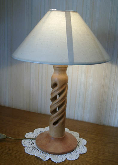

me voici au bout de cette petite série
3 en If et 1 en eucalyptus
les hauteurs différentes suivant les longueurs des troncs.
il me reste à tourner les plates formes pour faire les pieds
Grosse surprise dans l'eucalyptus ce bois est pleins de crevasse cachées à l'intérieur
très dur car surement trop sec.
voilà le résultat en image
torsade (suite) 4pieds11

Message  roger vuillermoz Mer 24 Fév 2021 - 22:25
andrefy a écrit:Bonsoir,
pourquoi est-il gênant d'avoir du bois trop sec ?
A cause des contraintes internes ? Parce qu'il risque de reprendre de l'humidité ensuite ? Plus difficile à usiner ?
Tu dois bien pouvoir faire des torsades à droite sur ta machine ? Il suffirait de croiser le câble, non ?
Bonsoir André
le bois sec est un atout majeur pour réussir une torsade.
mais dans le cas de l’eucalyptus c'est une contrainte d'usinage car la fraise que
j'utilise n'aime pas les crevasses sa crée une rupture avec la continuité de la forme pendant l'usinage.
donc arrachement de la matière que je doit reprendre au rifloir.
bien sure je peux faire à gauche ou à droite mais moi je ne croise pas le câble
je préfère faire un enroulement à l’envers sur la poulie (affaire de facilité pour mon système)
à gauche avec nervure qui suit la courbe
torsade (suite) Galeri10
a droite
torsade (suite) Galeri11
