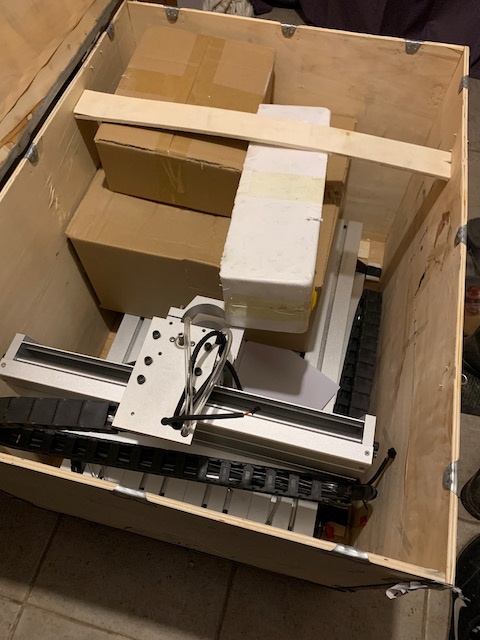

voici ma nouvelle cnc 6040z bon c'est pas du haut de gamme mas ça rentrait dans mon budget !
j'ai eu un souci avec le palpeur d'abord non reconnu et puis la broche monte et ne s'arrête plus.
j'ai changé la borne en 4 et mpdifié la macro pour le bouton "palper l'outil" sur mach 3 fr "hiddenscript" par celui du fichier "M930.m1S" qui était sur le cd fournit . Maintenant il descend sur le palpeur et remonte un peu est-ce correct et ce point devient position 0 ?
Par contre j'ai des capteurs (switch) qui captent la la fin de course des moteurs mais je n'arrive pas à les faire fonctionner soit ils sont jaunes au absent en diagnostique !

Jette un oeil sur ce sujet, ça t'en dira peut être plus sur la façon dont fonctionnent les switch de référencement (si tu n'en a qu'un par axe, ce ne sont pas des fins de courses, mais des contacts de référencement, dans ce cas les fins de course sont logiciel)

il y a un switch de part et d'autres du moteur après quand je pousse dessus en diagnostique rien ne se passe .. C'est un problème de config surement ;-)
Pour le palpeur j'ai change le script du bouton palper l'outil la première fois que je l'ai fais il a cassé la mèche sur le palpeur et la deuxième il remontait tout le temps en haut .... je ne sais pas si je pouvais faire cà ? je suis au tout début ....

Oui, pour le palpeur, c'est un bug connu des cartes Chinoises, elles ne gèrent pas correctement le palpage et le script "standard" de Mach3 ne fonctionne pas avec, il faut le modifier ; je suppose que c'est pour ça que tu à ce script M930 sur le CD, car d'origine il n'existe pas dans la distri de Mach3
