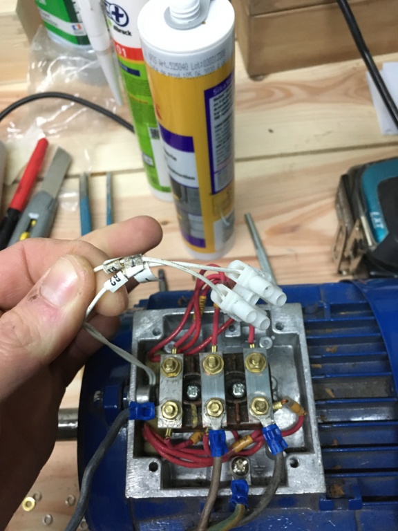

Merci pour vos réponses. Je l'ai branché ce matin sur un variateur de fréquence et je l'ai câblé en 220v tri. Il fonctionne mais siffle beaucoup à mon goût. Je pense opter pour un nouveau moteur en 220v mono.
En revanche dans le boitier de connexion il y a deux petits fils sucrés blancs, est-ce une sorte de commande pour la vitesse?
Je vous joins les photos du boitier (J'ai mis les barrettes en triangle, à la base il y avait un branchement étoile bidouillé avec un fil dénudé entre les trois bornes).

Pour les deux fils blanc se doit etre une sonde contact de température pour protéger le moteur.
Ton moteur est un moteur a deux vitesse uniquement en 380v.
Il te faut un variateur qui en entré prend le 220v et te le transforme en 380v trip et qui te permettra en plus de la variation d’avoir les deux vitesses.
Comment le moteur était branché sur l’installation d’origine ?

Pareil s’est pourquoi j’ai demander son branchement d’origine.
Je pense que s’est un moteur deux vitesses séparées
Alimentation 380v sur U V W vitesse 1
Alimentation 380v sur U2 V2 W2 vitesse 2
Sans barrettes de couplage dans les deux cas est sans possibilité de branchement en 220v tri

Ah ben oui, sans barrettes de couplage, couplage interne et donc reste en 400V quoiqu'il arrive...
Piste intéressante, j'ai jamais vu, comme quoi on en apprend toujours un peu plus grâce au site...![drunken](https://2img.net/i/fa/i/smiles/drunken_smilie.png)
Ceci expliquerait que rien n'ait pété lorsqu'il y a eu un branchement avec les trois bornes reliées comme pour un couplage Y si les enroulements sont indépendants tout s'explique.![Very Happy](https://2img.net/i/fa/i/smiles/icon_biggrin.png)
En démontant le moteur, peut-être est-ce récupérable au niveau des enroulements, mais là cela devient un peu compliqué pour un non électrotec....

Ou encore un Dahlander
Alim U1 V1 W1 SANS BARRETTES petite vitesse
Alim U2 V2 W2 AVEC BARRETTES SUR U1 V1 W1 grande vitesse
A++

Pour infos, ce moteur était sur une perceuse à colonne sydéric quand j'ai acheté la bécane d'occasion. Par contre je pense qu'il a été bidouillé car je m'explique.
En ouvrant le capot du moteur je suis tombé sur un couplage étoile sans barrettes. Un fil de 1,5mm dénudé jouait le rôle de barrette entre les trois bornes. De plus les enroulements à l’ohmmètre n'indiquait pas les tous les mêmes valeurs.
Je vous prie de vouloir m'excuser si mon vocabulaire électrotechnique n'est pas adapté. Ce n'est pas mon domaine de prédilection.

Pour le moment j’arrive a te comprendre s’est que ton vocabulaire va pas trop mal.
(comprend tu le notre?)
Alors peut etre un Dahlander qui était couplé en grande vitesse
Te rappelle tu sur quel bornes le point étoile était fait ?
Peut être le plus simple serais de te trouver un copain qui a le tri et faire les différents couplages que je t’ai donner. Bien sur avec une protection genre disjoncteur ou fusible de 5 ampères maxi et sur une courte duré.
