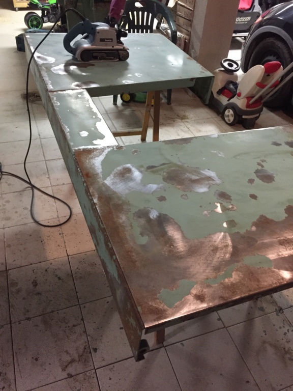

Du coup j'était parti sur une holzprofi 480, mais une opportunité de dernière minute m'a permis d'acquérir une Guillet qui en plus d'avoir des volants plus grands, a une  table qui à l'avantage d'être à la même hauteur que ma scie à format au coté de laquelle elle trouvera sa place.

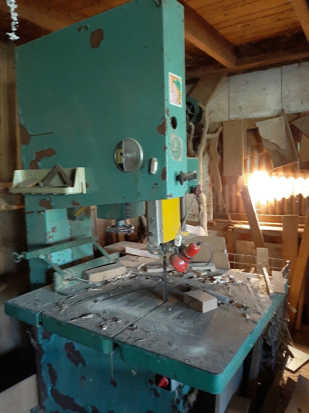

Bon la photo du vendeur ne payait pas de mine.
Scie ruban Guillet 700 Img_6810
J'ai quand même pris le risque et pour l'instant je suis plutôt satisfait. Les volant n'ont pas de jeux et sont bien équilibré. Seul le moteur ne sera pas utilisable pour moi vu que c'est un 380/690.

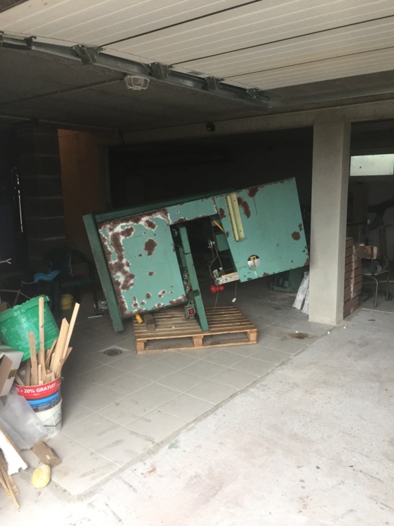

Quelques photo du transport et du déchargement qui est un peu laborieux avec une machine de cette taille et ce poids!
Scie ruban Guillet 700 Img_6815
Scie ruban Guillet 700 Img_6816
Scie ruban Guillet 700 Img_6814
Scie ruban Guillet 700 Img_6817
Scie ruban Guillet 700 Img_6818
A la vu de la photo du vendeur je pensais devoir tout repeindre mais finalement le bâtie est encore en très bon état.
