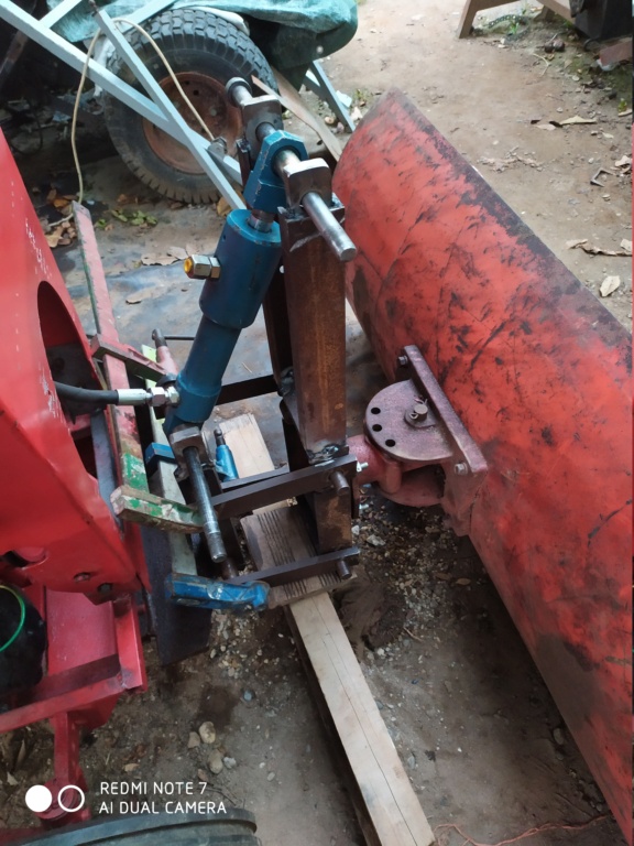

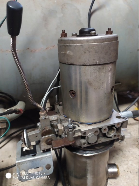

Bonjour à tous voici ce que sur je veux monter sur un microtracteur
En remplacement de ça car trop gros et trop puissant .
il alimente un vérin de relevage a l'ar et une lame va neige à l'avant l'alternance de l'alimentation des flexibles de fait avec une vanne 3 voies .

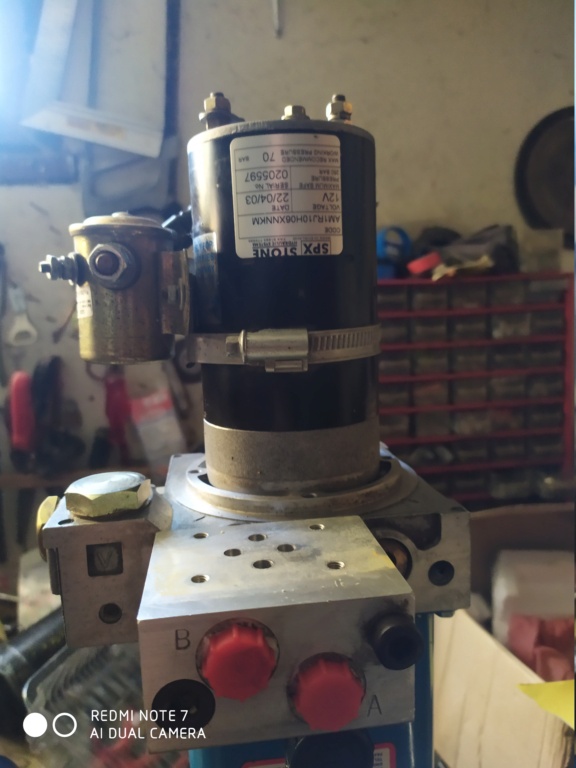

Le dernier montage me satisfait est t'il possible de faire pareil ? le système c top me gêne un peu est.il de possible de simplifier et de brancher un distributeur simple en flottan ou non .
Le vérin double effet sera remplacé par un simple effet
Merci de vous intéresser à mon problème
