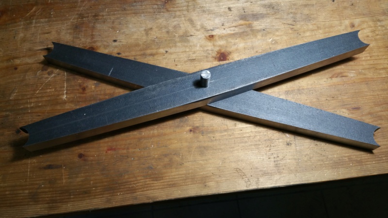

Vient ensuite un gros morceau, enfin 2 gros morceaux, les bras des crisscross.
Au début c'est ça :
Pour chaque bras c'est un plat de 40 par 20 de 480mm de long et un bout de rond de 25.
Comme les axes et les coussinets du crisscross doivent faire 24mm, je dois les tourner, mais pour l'instant je commence par les percements car j'ai la machine en mode perçage.
Donc en premier lieu je perce l'axe central en 12mm et l'emplacement des extrémités en 24mm :
Puis je trace ce que je dois enlever :
Et je l'enlève :
Petit à petit … petit à petit …
En fait j'ai d'abord essayé de découper verticalement dans l'épaisseur de 20mm avec la grosse disqueuse FLEX, mais c'était beaucoup trop difficile et imprécis, donc je l'ai d'abord dégrossi en ponçant avec la dite disqueuse … c'est long … et puis ensuite j'ai affiné, en fait dressé à la fraise … 1/10 par 1/10 sur toute la longueur… c'est encore plus long … ;o)
Mais j'arrive à ça :
Au final c'est très lourd. J'avais pensé affiner certaines parties mais je me suis dégonflé devant l'ampleur de la tâche … ça restera comme ça … et l'avenir m'a montré que ça pouvait rester comme ça ;o)
On verra si j'ai encore du courage pour continuer cet après-midi, mais comme il y a GP Moto au Portugal, je suis très occupé ;o)
Au début c'est ça :
Et je l'enlève :
