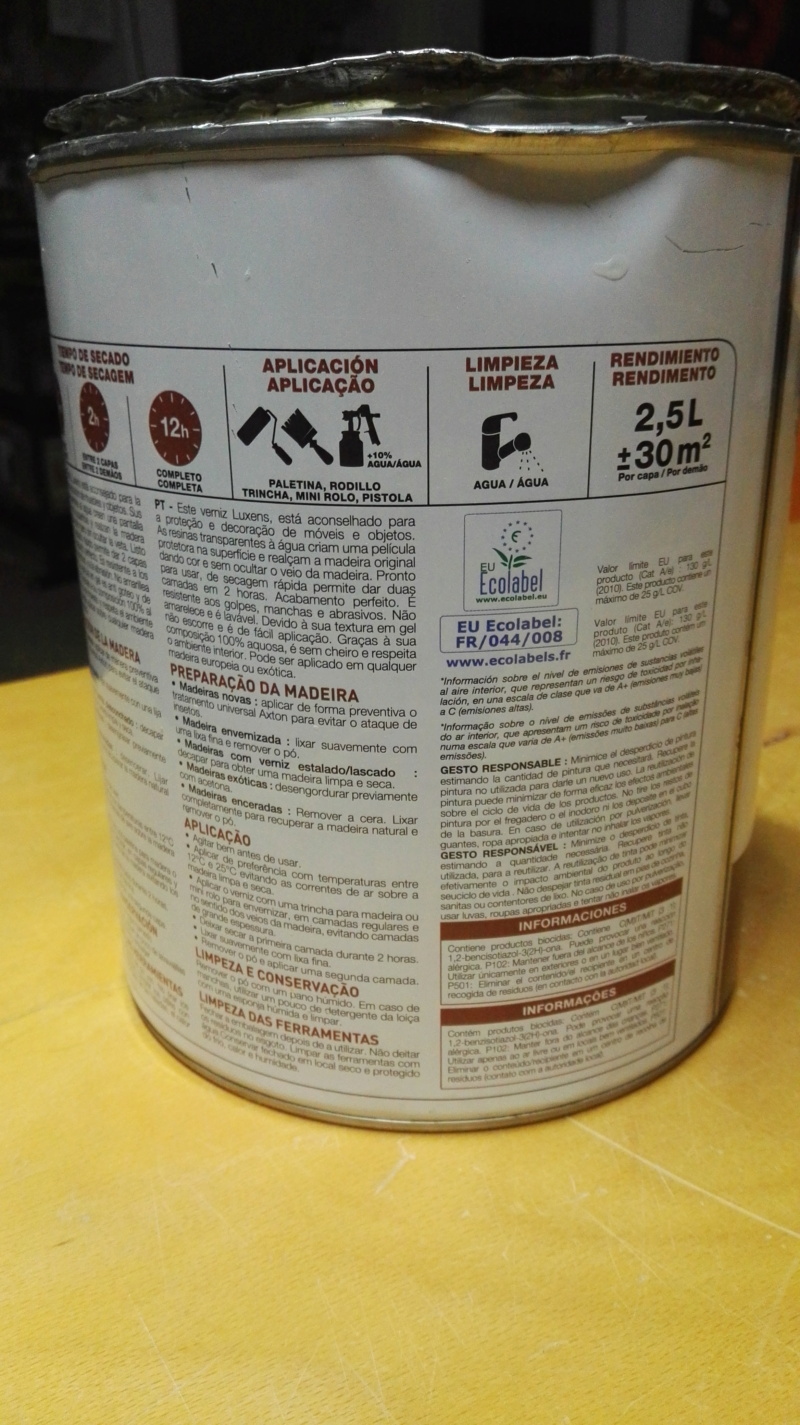

Message  BertrandG Jeu 19 Nov 2020 - 0:37
J'ai passé au pistolet toutes mes chaises achetée en bois brut (en ayant enlevé l'assise en paille avant bien sûr) J'ai utilisé le pistolet à gravité (godet au dessus) livré avec mon compresseur (Fiac) donc vraiment entrée de gamme. Le compresseur fait 2CV, cuve de 50 Lt, il tournait souvent mais je n'ai pas senti que la pulvérisation était affectée/irrégulière; cela dit c'était ma première expérience de peinture au pistolet. Sur la boite du vernis que j'ai choisi il était indiqué utilisable au pistolet, j'ai ajouté un peu moins de 10% d'eau (vernis diluable à l'eau) et j'ai passé 2 couches. Comme il est transparent sur bois clair on voit très peu de coulures, faut en trouver une et coller son nez dessus. Les traces de doigts sales/gras s'enlèvent facilement (chaises à la cuisine) avec un chiffon humide sans laisser de marques (c'était le but recherché). Le vernis que j'ai utilisé (c'est en portugais mais il me semble que c'est la même marque qu'on trouve chez leroy pinpin) :
Conseil achat pistolet  Img_2078
Indication sur la boite avec un pistolet a peinture en pistogramme pancoops pictogramme drunken
Conseil achat pistolet  Img_2080
Je ne suis qu'un amateur donc a voir avec les pros pour être sûr.

Avec 700 à 1000L/mn en sortie de compresseur tu n'as aucun soucis de choix sur ce critère. L'autre critère qu'il est imperatif de prendre en compte est le budget. Cela peut aller de 100€ à plus 600€. En prix raisonnable (à mon sens) il y a trois modèles :
- L' ANI F160
- Le Devilbiss FLG5
- Le Devilbiss GPi
Après si le budget est plus large tu peux passer sur Devilbiss GTI Pro Lite, de l'iwata ou du SATA mais les prix s'envolent et je ne pense pas que ce soit justifié à moins de vouloir un rendu carrosserie HDG et la c'est cabine filtrée obligatoire.
Je serais toi j'élargirais mes horizon quant au vernis que tu vas appliquer parce que là c'est une barbouille de GSB et quand je lis "anti-goutte" je pense illico à un truc gélifié ou visqueux incompatible avec le pistolage. Regardes du coté des vernis/vitrificateurs parquets pro : blanchon, Delta, Mauler....
