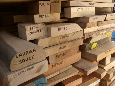

Je projette de me lancer dans le tournage de bois. Je pense l'acheter (le bois) cette année pour le laisser sécher 1 an (J'ai de la place)
Ou acheter ? Et quoi acheter ? (Noyer ?) Quel format prendre ?
Et je profite de l'occasion pour connaitre votre avis sur le tour MIDI-PRO 178 de chez STRATOS
Merci pour votre aide

Si tu ne veux aucun soucis de fentes, prends des plateaux en scierie. La récupération marche bien mais beaucoup de déchet.
Le tour montré est réputé

Merci pour ta réponse ... Mais des plateaux ????  Je pensais plutôt à des "buches" ou des billes de bois... Et quelle essence de plateaux ? ( scratch )

Un rondin aura plus de chance de fendre, il faudra refendre en demi ou en quart, pour les essences, c est les goûts et les couleurs, frêne hêtre chêne pour commencer puis noyer ormes et plein d autres par la suite car plus chère

L'épaisseur d'une grume avant qu'on ne la scie en plateaux cheers
Blague à part , je ne connais rien en tournage mais des plateaux ce n'est pas pour rien et ça va te limiter
à faire des des plats ,des assiettes et des couverts.
Les rondins tu peux les avoir au prix du bois de chauffage ou même peut être gratuitement pour quelques uns.
Même si beaucoup fendent ce qui n'est pas dit , il n'y a pas photo par rapport au prix des plateaux

Pour ce mini tour tu fais un bon choix.
je miens est d'une autre marque mais les caractéristiques sont semblables.
pour contre pour le bois
je n'ai jamais acheter de bois entres les bucherons forestiers, le bois de chauffage tu peux
te faire un stock.  il faut chiner chez les ébeniste/menuisier
des chutes de plateaux tu en trouveras surement.
mais c'est toi qui voit.

Je n'ai jamais acheté du bois de chez nous non plus. J'ai juste de bonnes relations avec un élagueur et le cantonnier qui sont content d'avoir une boîte ou un saladier en échange, et maintenant je refuse du bois.
Et si tu veux tourner des pièces plus grosses que celles tournables à partir de planches, tourne-les en vert, au moins pour les dégrossir. Elles sècheront en quelques mois, sans fentes ou presque, et tu pourras alors les finir.

Alors pour le "format" du bois ? Pour réaliser des plats et assiettes ? Pour réaliser de vases ?
Des billes de quelles hauteur minimum ?
Uniquement des feuillus ?
merci encore pour vos conseils

Pour la hauteur max des billes, tu n'as pas tellement le choix si on te les offres, disons que c'est celle que tu peux transporter, elles seront ensuite faciles à tronçonner suivant les besoins. C'est plutôt du diamètre minimum qu'il faut se préoccuper, sachant que la première chose à faire est de refendre n'importe quel bois au moins en deux pour éviter qu'il ne fende, et qu'il y a toujours des pertes pour régulariser la forme ou enlever l'écorce : donc si la plus petite pièce que tu comptes tourner en bois debout est une boîte de 8 cm de diamètre, il te faut au moins une branche de 20 cm de diamètre.
Par contre, il faut garder en tête que la plupart des creusages (plats, tasses, saladiers...) sont réalisés en bois de travers, donc avec un diamètre de 25 cm refendu, tu peux réaliser une assiette de 24 de diamètre. scratch
Les essences, en effet, en premier les fruitiers, puis les érables, le frêne et tous les feuillus que tu peux trouver. Les résineux sont moins prisés (pas faciles à polir) sauf l'if et parfois le cèdre. Des bois géniaux pour faire les détails, c'est le buis, le lilas, le cornouiller.
