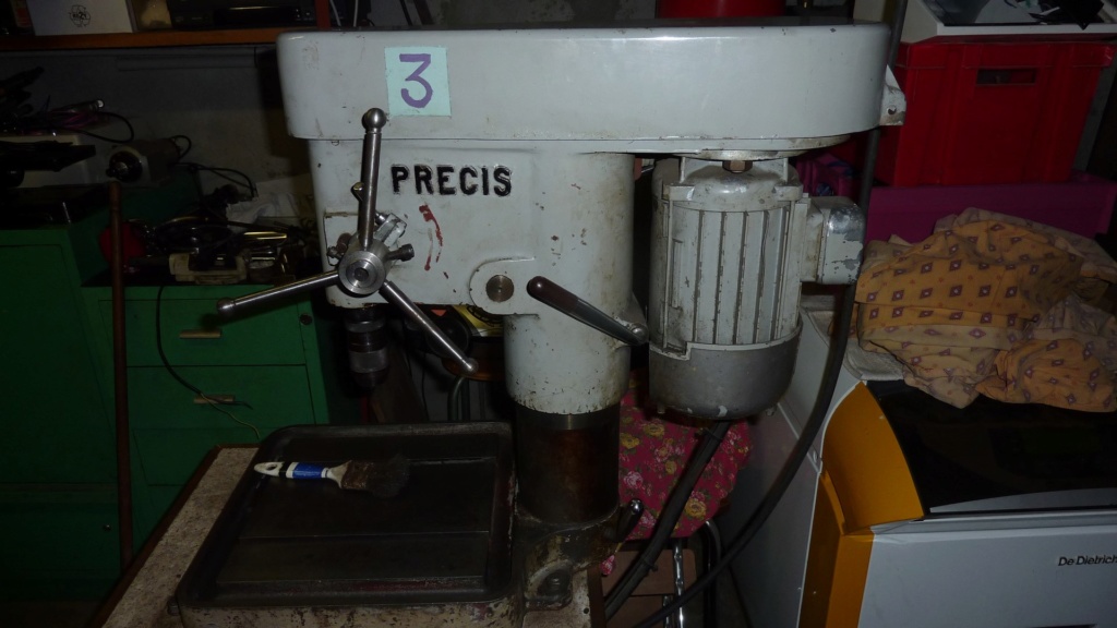

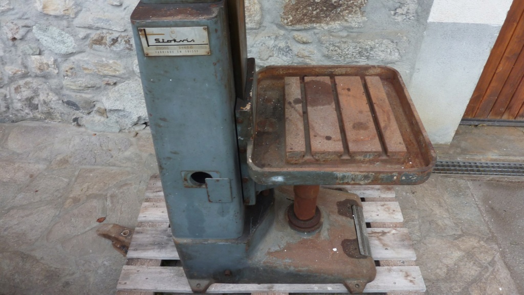

Message  bob47 Jeu 8 Oct 2020 - 10:36
La Chinedéric
Perceuse taraudeuse Aciéra  P1120744
Une Precis
Perceuse taraudeuse Aciéra  P1120745
Donc si je peux remplacer les deux par la nouvelle
Pour l’instant je suis presser de voir comment le mandrin est monter j’ai une photo et sa me semble bizarre
Le vendeur m’a dit que ce n’est pas un cône morse ????

Perceuse taraudeuse Aciéra  P1130913
Perceuse taraudeuse Aciéra  P1130914
Le doigt et pris dans une fourchette solidaire du secteur cranter
Oui en plus variation de la vitesse en continue pas de changement de courroie ni de boite et super silencieux.
Un plus tu fais varier la vitesse en marche de 250 a 2000 et de 500 a 4000 Tr sans trous.
A++
Bob
