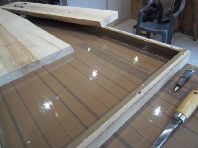

Fabrication du cadre
Actuellement la longueur des plateau est à 112 cm, elle sera recoupé après décoffrage.

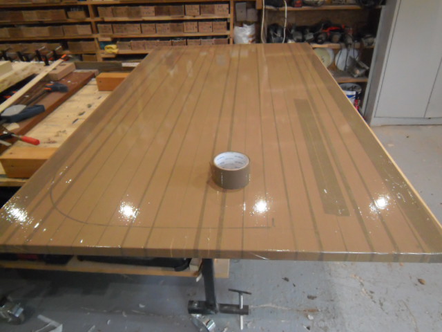

il faut faire un cadre étanche.
mettre du ruban adhésif partout pour l'étanchéité , pour évitez que la résine accroche et surtout pour facilité le décoffrage.
Pour éviter que la résine ne vienne s'infiltrer en dessous des plateau lors du coulage il est impératif de mettre du silicone en face inférieure
Après la mise en place des plateaux il faut préparer un peu de résine pour badigeonner les champs pour éviter le bullage lors de des coulées à venir.
Vous pouvez mettre quelques clous ou vis pour augmenter la prise de la résine sur le bois. on ne les verra plus dans la résine teintée.
Ensuite mettre des traverses et coins pour tenir plaquer les plateaux
Voilà tout ça fait je fais une petite coulée de 5 mm env ce qui permet d'étanchéifier le fond

coulage de la 1ère ep 1.5 cm
1 kg de résine et 500 gr de durcisseur , je mélange env 4 mn avec mon mélangeur maison et rajout pigment noir
Le mélange produit énormément de bulle, mais pas de problème elle remonte à la surface.
des bulles vont apparaitre après la coulée, suffit soit de prendre un petit chalumeau et de passer la flamme dessus ( aucun risque) elle disparaisse immédiatement ou bien utiliser un décapeur thermique, le problème de celui-ci fait que le souffle fait des vagues.
a vous de choisir

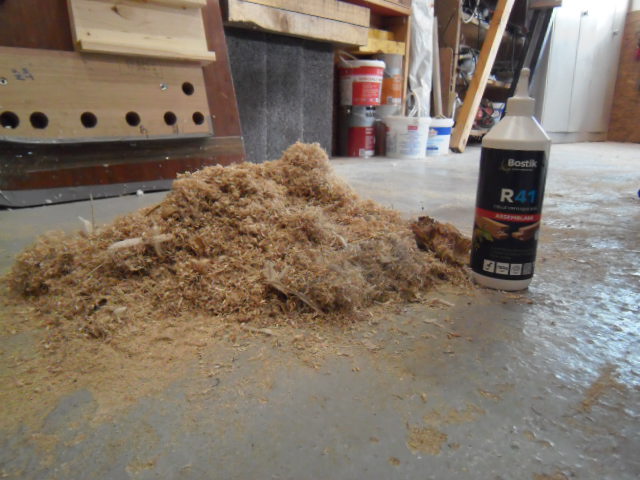

La dernière coulée à été faite il y 72 h je procède avec la défonceuse et mon rail maison au rabotage, pour ce fait j'ai acheté une fraise 35 mm queue de 8 avec pastilles, pas de regret de l'achat à 75 € , en 30 mn j'ai surfacé la table 1.10 x 0.85 en une passe de 2 mm , surfaçage Nikel ,un grain 40 ponceuse à bande et ensuite l' excentrique en 60, c'est tout pour ce soir .
Quelques photos.
Regarder le tas de copeaux enlevé pour une passe.

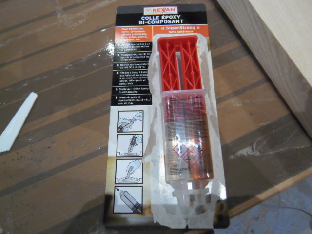

J'ai un manque de résine dans la fente, j'ai trouvé chez Lidl de la résine époxy ( on verra bien ce que ca va donner) avec un peu de pigment.

Pour la résine epoxy en cartouche trouvé chez lidll c'est impeccable.

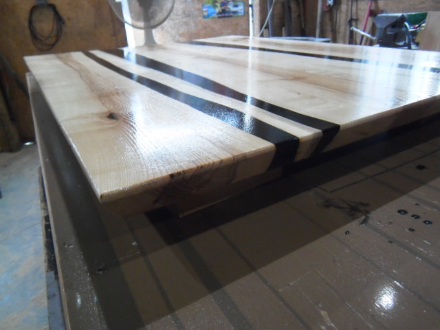

Après coupe en biais des bords j'ai vernis au pistolet mais pas trop satisfait du résultat , ce fait un peu peau d'orange, je vais laisser sécher plusieurs jours et passer un coup de lustreuse avec de la pommade.
Je ne sais pas trop comment régler le pistolet, pas assez de diluant ?
Sur le pot c'est assez merdique à comprendre, 75 % de vernis ? ca veut dire quoi ? , 25 % de durcisseur et le diluant on c'est pas.
changerait de marque.
Si quelqu'un a des idées !

Je ne vernis pas le dessous, juste un coup de teinture incolore (Rubio) . j'ai revernis le dessus aujourd'hui.
les rallonges également , pas d'époxy pour de simple tablette en pin qui vont servir 3 fois dans l'année, on va pas user le soleil la dessus.
la table est terminée.

Pour la table, j'aurais un peu peur qu'elle tuile lors des variations d'hygrométrie; le dessous (peu protégé) risque d'absorber l'humidité ambiante (ou sécher) plus vite que le dessus (bien protégé).
Le sous plat est superbe;

Bonjour,PHV60 a écrit:Bonsoir
Dans une cuisine l'hygrométrie est à peu constante, il n'y à pas de risque de tuilage avec un plateau de 45 mm avec en plus la résine et le maintien des platines de pieds, je me fait pas de souci à ce niveau.
La résine ne tire pas comme une peinture ou un vernis ? C'est ce qui fait tuiler, non ?
C'est bon à savoir.
Je suppose que le bois "respire" du côté "sans".
