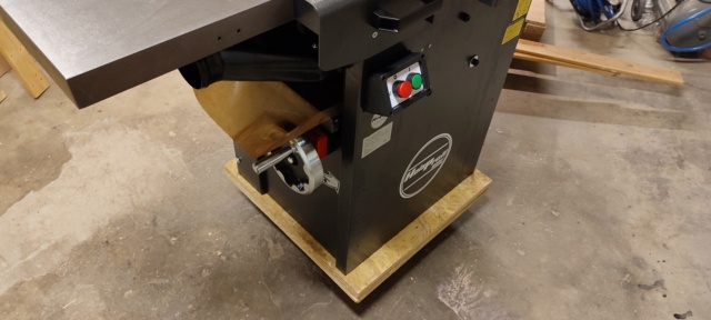

Réception mercredi dernier et vérification rapide. Tout semble OK. J'ai reçu le PDF en français par mail (dingue leur réactivité ! Very Happy ).
En attendant de pouvoir me pencher sur la machine, j'ai réussi à la mettre sur son plateau* à l'aide de madame.
Ce n'est pas la première machine de chez eux mais dans le cas présent j'ai eu du mal à la déplacer.
Livraison sur deux palettes, ce qui ne facilite pas la manutention seul dans un garage avec un sol pas dingue. Par contre, vissée comme pas possible et hyper stable donc.. cheers
* J'ai décidé de la placer sur ce genre de plateau (54 mm d'osb et des roulettes à roulement pour 480 kg de charge au total) car ceux vendus par la marque (ou autres) ne me permettent pas de bouger les machines correctement dans mon garage à cause du sol.
Limité par la largeur de l'OSB, je ferai peut être un plateau plus large dans le futur.

Message  yvesdici Sam 1 Juil 2023 - 10:09
La mienne avait quand même bougé sur la palette : les écrous étant au dessus et non dessous, 2 étaient partis et les vis tombées.

Message  FMJ Sam 1 Juil 2023 - 14:53
Méfiance quand même avec ta base à roulettes : le déport des tables + les roulettes un peu en retrait = vigilance !!!!! Un peu d'inertie + un obstacle au niveau des roulettes et ça peut être le drame !

Message  Patrick94 Sam 1 Juil 2023 - 18:50
Ma R/D (une Hammer A3-31) est aussi sur une base à roulettes mais j'ai des vérins que je mets en place lors de l'utilisation. Il y a toujours des vibrations lorsque la machine est sur les roulettes.
D'un autre coté, je bouge rarement la machine (seulement quand il faut que je rabote des longueurs de plus de 3m) et cela n'est pas très pénalisant.

Message  buzz Sam 1 Juil 2023 - 20:23
FMJ a écrit:Méfiance quand même avec ta base à roulettes : le déport des tables + les roulettes un peu en retrait = vigilance !!!!! Un peu d'inertie + un obstacle au niveau des roulettes  et ça peut être le drame !
Je suis complètement d’accord, ce montage avec les roulettes en retrait et compte tenu de la longueur des tables me semble TRÈS dangereux.

Message  dexter236 Dim 2 Juil 2023 - 8:49
Merci pour vos retours ! Vous avez bien fait...Very Happy
J'avais fait exactement pareil pour ma Metabo HC260 (plus petite, 3x moins lourde....) et RAS.
Malheureusement, je n'ai pas vraiment le choix que de faire ainsi. Les chariots vendus dans le commerce (je viens encore de regarder chez HBM) ne me conviennent pas. J'en ai un pour ma SAR et c'est galère.
Les roues sont de bonnes facture, freinées mais effectivement, j'ai voulu bien faire en réalisant la base la veille de la livraison et je n'aurais pas dû. Les roues sont un peu trop à l'intérieur du plateau.
Cependant, j'ai déjà testé (un peu et elle va bien) la machine et rien d'inquiétant d'après mes premières observations.
A vrai dire, je pense garder la palette pour replacer la machine dessus si je décide de changer de plateau.
Je pense à deux améliorations dans un futur proche :
- Déplacer chaque roue pour les replacer un peu plus vers l'extérieur.
- Utiliser les pieds fournis avec des écrous filetés (ou en acheter d'autres plus grands) pour stabiliser le tout comme sur les plateaux comme expliqué par Patrick94 lorsque la machine est en fonctionnement.
Qu'en pensez-vous ?
Je ne la déplace pas souvent mais elle doit pouvoir être mobile en fonction de l'utilisation du garage.
PS : Je constate une accumulation de copeaux à l'arrière de la machine lorsque je dégauchis et ce malgré l'aspiration. Normal ?

Message  Patrick94 Dim 2 Juil 2023 - 9:17
Pour les vérins, il y a des modèles très bien et pas très chers chez Axminster :Verins
Quel est le niveau de l'accumulation des copeaux? Quelques copeaux ce n'est pas anormal dans la mesure où nos systèmes d'aspiration sont rarement optimisés , si c'est un tas de copeaux, il y a quelque chose à revoir quelque part sur ton aspiration.

Message  dexter236 Dim 2 Juil 2023 - 11:19
Patrick94 a écrit:Pour les vérins, il y a des modèles très bien et pas très chers chez Axminster :Verins
Pas énormément de copeaux mais je vais tout de même scruter ça.
Merci pour le lien. Je vais checker pour en trouver par chez moi ou sur Amazon pour éviter les frais.

Message  FMJ Dim 2 Juil 2023 - 22:52
J'ai 3 exemplaires différents de ce genre de kit de déplacement. Donc un pour la dégau qui doit faire dans les 370kg. Ca fait 10 ans, ça marche toujours très bien et j'en suis toujours content !
A noter que si tu as peur que les barres latérales ne soient pas assez rigides dans le temps, tu peux facilement les doubler. Quelques barres de 4-5mm, quelques trous et l'affaires est jouer pour quelques euros !

Message  dexter236 Lun 3 Juil 2023 - 6:49
FMJ a écrit:J'ai 3 exemplaires différents de ce genre de kit de déplacement. Donc un pour la dégau qui doit faire dans les 370kg. Ca fait 10 ans, ça marche toujours très bien et j'en suis toujours content !
Mon sol n'est pas top et le métal frotte sur le béton car trop bas à quelques endroits.
Je verrai à l'utilisation et excentrer les roues dans un premier temps.
Merci !
PS : Autrement ceci mais uniquement deux roues mobiles...https://www.hbm-machines.com/be-fr/p/cadre-mobile-et-reglable-universel-hbm-600-kilos

Y'a rien à y faire, après c'est pas gênant en soit, si ce n'est un talon en entrée et sortie.
La mienne bouge aussi et même en jouant avec le réglage des rouleaux, ça ne change rien, entre l'ajustement de la colonne et la tôle supportant l'ensemble bein....
Aucun souci !!! Je me suis tourné vers Michel et finalement, fallait que j'insiste bien sur le blocage de la table lors des passes.
Avec les températures plus basses, je trouvais que ma machine se lançait lentement au début de journée (malgré un fusible et de 20A courbe D).
Il m'a expliqué que c'était normal mais sur le coup je me suis posé des questions !
