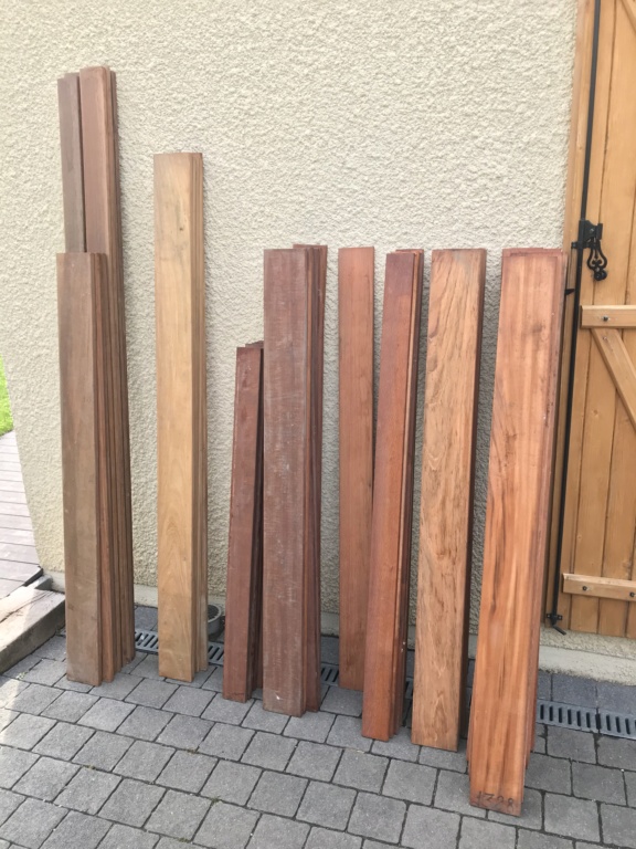

j'ai eu l'occasion hier de récupérer environ 500 kg de bois exotiques, originaires du Brésil.
Les planches, du 19 au 22 mm sont deja rabotées mais ont été stockées 6 mois à l'exterieur , sans protection, voir on servies pour certaines de planches de coffrage!
je connais les essences ( noms commerciaux), mais aucune planche n'est identifiée, donc il va falloir deviner ...
voilà le lot sorti de la voiture
Bois exotiques Img_3470
il y a dedans de l'Ipé
du maçaranduba
du garapa
du muiracatiara
et du jatoba
sois 5 "lots" distincts.
sous chacune de ces appellations ont peut retrouver plusieurs dizaines de variétés différentes, il va donc falloir que je fasse un tri le plus précis possible pour essayer de savoir de quel bois il s'agit vraiment.
Pour anticiper éventuelles polémiques, j'ai l'habitude de ne travailler que des espèces locales, je ne suis pas un grand amateur de bois exotiques, mais ce bois un ami me l'a donné, et sinon il finissait dans sa cheminée !
de plus ils sont issus de forets gérées durablement, ( encadré par le CIRAD et le SFB)
si certains d'entre vous ont des compétences dans la détermination de ces espèces et peuvent m'aider ils sont les bienvenue,

Salut Vincent,
Bon ben dans les noms que tu écris, y'en a, il me semble que c'est la première fois que je les lis !! C'est te dire à quelle hauteur mon aide va t'être précieuse...
Mais j'ai hâte de voir ce que tu vas en faire !!

Message  jpm30 Ven 12 Juin 2020 - 14:24
Moi aussi j’attends la suite...
Je ne connais aucune des essences sauf l’Ipé.
Quelles sont les couleurs ? Les veines ?
Tu as de la chance ( et pas besoin de te justifier!)

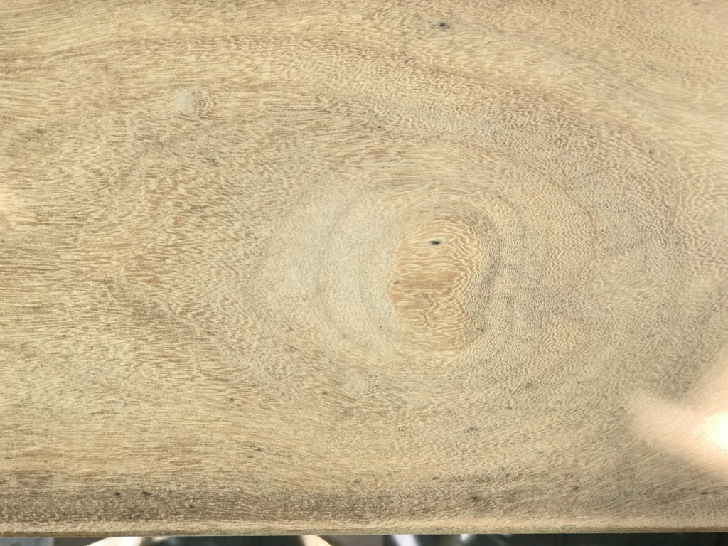

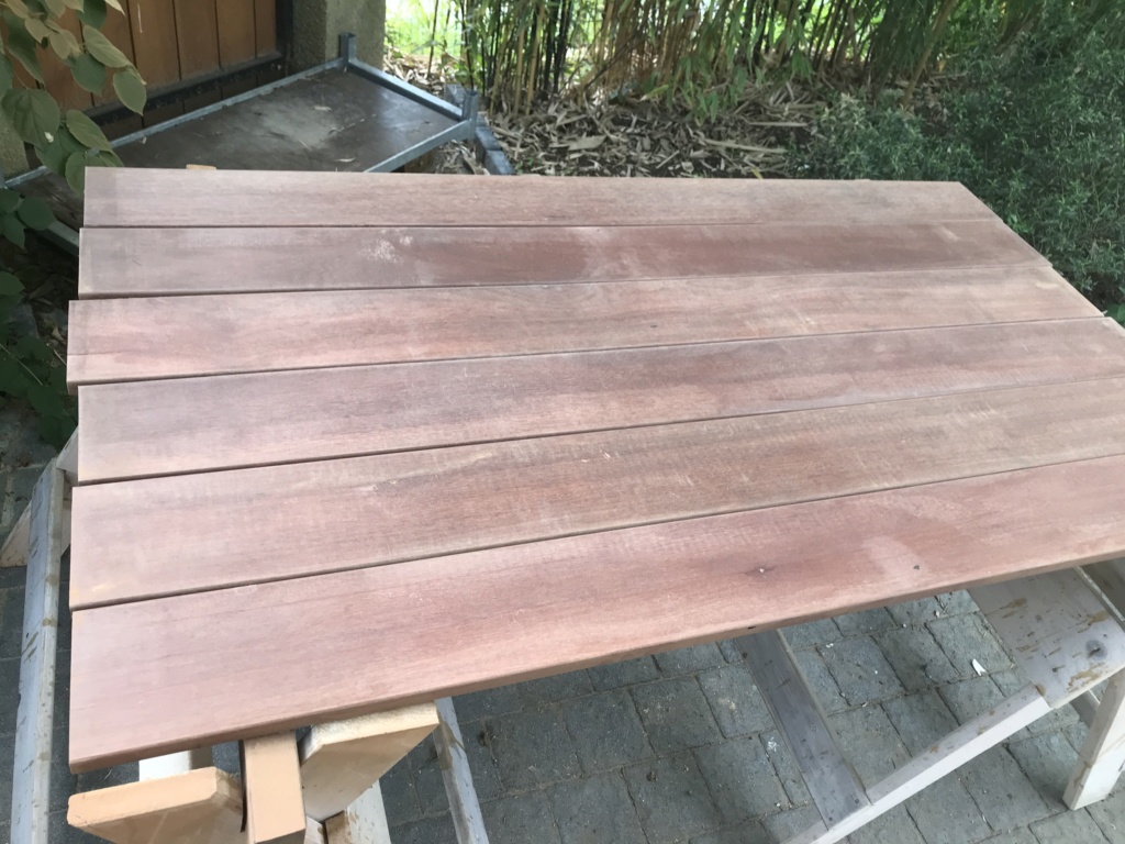

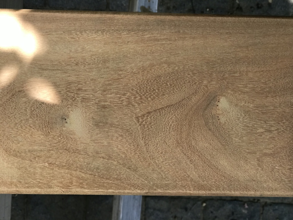

bonjour à tous,
et un merci tout particulier à Pierre pour son site passionnant !
le premier que je pense avoir identifié correctement:
- Apuleia leiocarpa, appelé au Brésil en nom pilote ( commercial)  le Garapa
pour commencer ponçage pour enlever les traces de ciment
Bois exotiques Img_3511
puis essuyé avec un chiffon humide
Bois exotiques Img_3512
et le maillage caractéristique
Bois exotiques Img_3513
Bois exotiques Img_3514
Bois exotiques Img_3515
et le lot identifié
Bois exotiques Img_3516
description sur le site xycol: aspect du bois lustré ( effet de la maillure, grain moyen, fil irrégulier, bois semi précieux , 880 kg de densité moyenne.

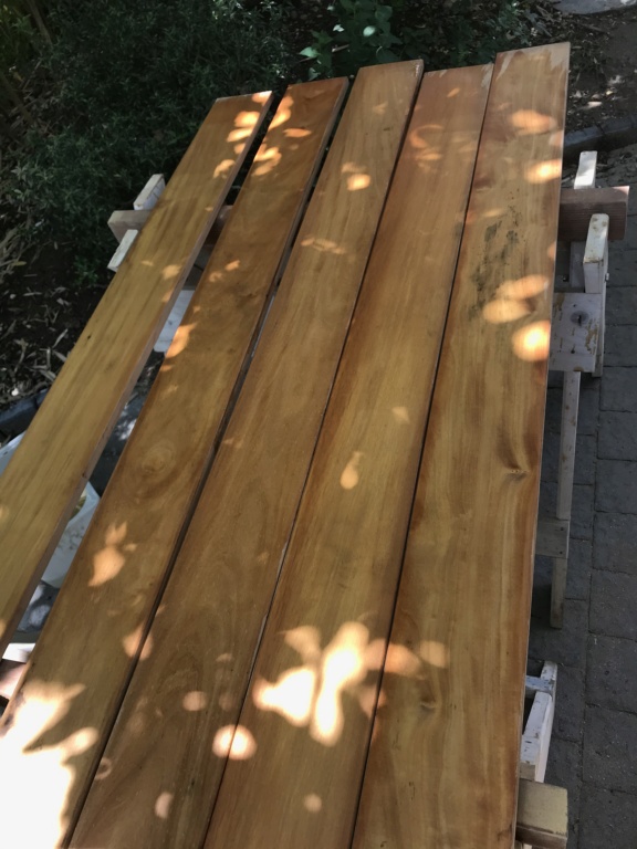

Message  Vincent 38 Mar 16 Juin 2020 - 8:36
j'en essaye un autre, mais je suis un peu moins sur de ma détermination:
Astronium graveolens var. graveolens, nom commercial Muiracatiara, appelé aussi bois de tigre, ou bois de zèbre!
ponçage rapide,attention, les sciures et les poussières sont toxiques
Bois exotiques Img_3517
et un coup d'éponge pour faire ressortir le dessin du bois
Bois exotiques Img_3518
Bois exotiques Img_3519
renseignements Xycol: bois veiné de noir, brun doré (ou orangé) , très dur, grain fin à moyen, bois precieux à semi précieux.
densité moyenne 1050 kg / m3.

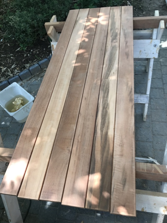

Message  Vincent 38 Mar 16 Juin 2020 - 14:05
toujours dans ma démarche de détermination des bois que j'ai récupéré, je pense en avoir identifié un autre:
Manilkara huberi, nom pilote balata rouge, et appellation commerciale Brésilienne Massa , ou Maçaranduba
j’hésite entre plusieurs Manilkara, mais vu l'origine géographique j'estime qu'il est probable que ce soit le huberi
Bois exotiques Img_3520
Bois exotiques Img_3521
Bois exotiques Img_3522
Bois exotiques Img_3523
toujours selon Xycol, bois de couleur rouge foncé, lustré, grain fin, fil droit, bois precieux ou semi precieux, densité moyenne 1070 kg / m3
j'ai été surpris, lorsque je le passe à l'éponge il mousse, une réaction dont je n'ai pas trouvé trace dans la bibliographie.

Message  Pierre--- Mar 16 Juin 2020 - 21:35
A la couleur, celui de gauche de la première photo pourrait être de l'ipé (ébène verte).

Message  FMJ Jeu 18 Juin 2020 - 9:24
Le dernier ressemble beaucoup à du sipo !
Messages : 5107
Points : 6022
Bois exotiques Empty Re: Bois exotiques
Message  Rio31 Jeu 18 Juin 2020 - 17:25
C'est le même bois sur les 4 photos ?
Le premier ressemble effectivement à de l'ébène vert, j'en ai ai pas mal car j'avais ramené dans les années 80 12m3 de bois de Guyane !!
La dernière photo ressemble au satiné rubanné (appellation guyanaise ??), bois précieux très veiné et rouge, magnifique et introuvable maintenant car interdit à l'export.
