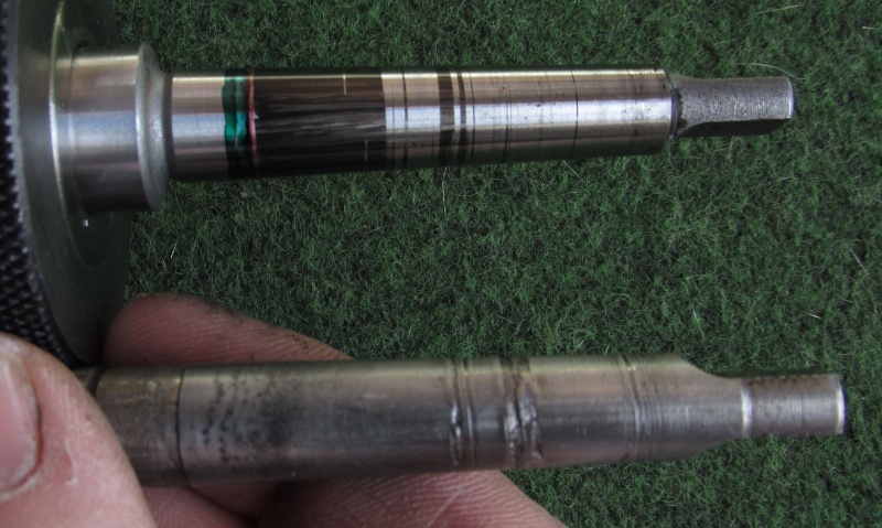

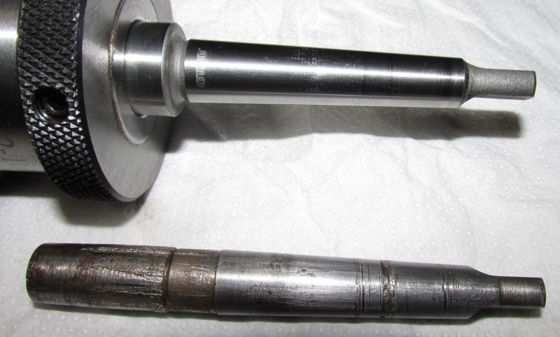

initialement, un cone très abimé extrait de l'arbre, et ce n'est pas moi qui ai marqué a la pince le corps du cone initial, M1
Comment fixer un cone morse ? Img_0745

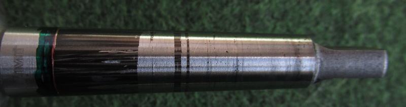

un coup de feutre sur le nouveau cone M1
Comment fixer un cone morse ? Img_0746
apres avoir mis le cone en place et forcé sur la rotation en le bloquant, il ressort "propre" la ou ca touche, la petite bague rouge delimite la fin du logement du cone dans l'arbre, il y a donc presque 15mm ou il n'y a pas contact
Comment fixer un cone morse ? Img_0747
les deux autres anneaux restant noirs sont en face des rayures du cone initial
Comment fixer un cone morse ? Img_0748
j'hesite entre deux solutions :
pate a roder sur mon cone neuf et mamailler l'un dans l'autre, un peu comme enfin vous voyez comme qui quoi study
ou acheter un alesoir a cone morse, je savais meme pas que cela existe Very Happy et reprendre l'arbre au tour avec l'alesoir
au final j'ai opté pour l'alésoir, car en CM1 ils ne sont pas trop chers, mais pour le faire proprement, il vaut mieux démonter la broche je pense, en tout cas moi tout était démonté de toute façon, donc ..... la suite

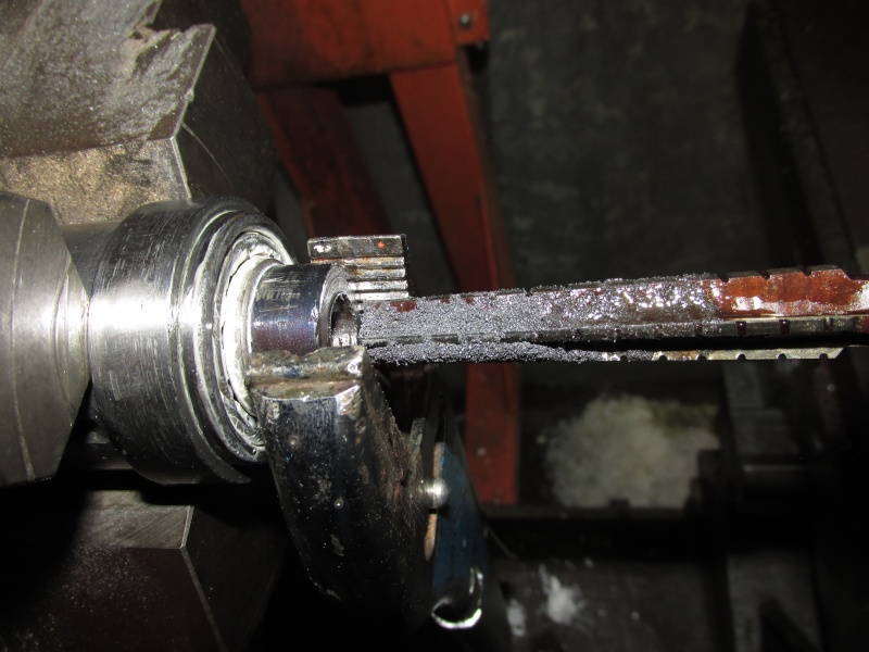

Comment fixer un cone morse ? Img_0916
j'ai quand même procédé comme envisagé, mais a l'huile de coude pour tourner l'arbre grace a la pince etau, c'est juste du sport, pour tourner continuellement, doucement, et en même temps tourner l'avance de la poupée mobile What a Face mais ca se fait What a Face
Donc l'idée etait la bonne, car j'ai 5/100 de faux rond, et encore, j'ai pas forcé le cone dans le logement, je peux peut etre tomber un peu plus bas What a Face
et l'idée etait :

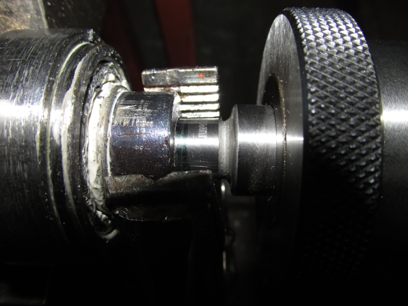

bloquer la colonne a crémaillere dans le mandrin du tour, lui meme bloqué en rotation
l'arbre est alors libre en rotation sur ses propres roulement, et logiquement parfaitement concentrique, la poupée mobile étant elle aussi parfaitement dans l'axe, je ne pouvais que lui faire du bien a mon cone What a Face
sur cette photo, c'est l'alésoir d'ébauche qui a bien bossé What a Face deux fois sorti autant de bon acier What a Face
Comment fixer un cone morse ? Img_0917
puis le finisseur
Comment fixer un cone morse ? Img_0918
AVANT l'alésage, le cone rentrait comme ceci
Comment fixer un cone morse ? Img_0921
Maintenant avec un bon coup d'inertie, mais pas trop, il rentre comme ceci
Comment fixer un cone morse ? Img_0920

Perso sur la petite PAC j'ai collé le conne à la colle cyano car je ne comptait pas le changer. Et il n'a pas bougé depuis plus de 3 ans ...

Message  FredM Ven 5 Juin 2020 - 18:56
Alors bon, le coup du feutre, j'ai voulu essayé, mais je peux pas. Parce que une fois en place , mon cône, il ne peut pas tourner .
Je vous mets deux photos :
Comment fixer un cone morse ? Ouvert10
Comment fixer un cone morse ? Ouvert11
Dans sa partie haute, le plat du cône s'insère dans une fente. Donc rotation impossible (c'est l'entrée de cette fente que j'ai parfois heurté avec le plat du cône, comme je l'ecrivais  dans un post précédent).
Par conte l'état de surface de mon cône est vraiment très bon, il est luisant, pas de marque sur la partie conique...
Du coup , j'ai rétracté les mors  What a Face  , mis une grosse cale en bois tendre sur ma table, remonté ladite table au plus haut, et pressé le mandrin sur la table en bois  (pas comme un âne What a Face ). On verra si ca tient mieux.
