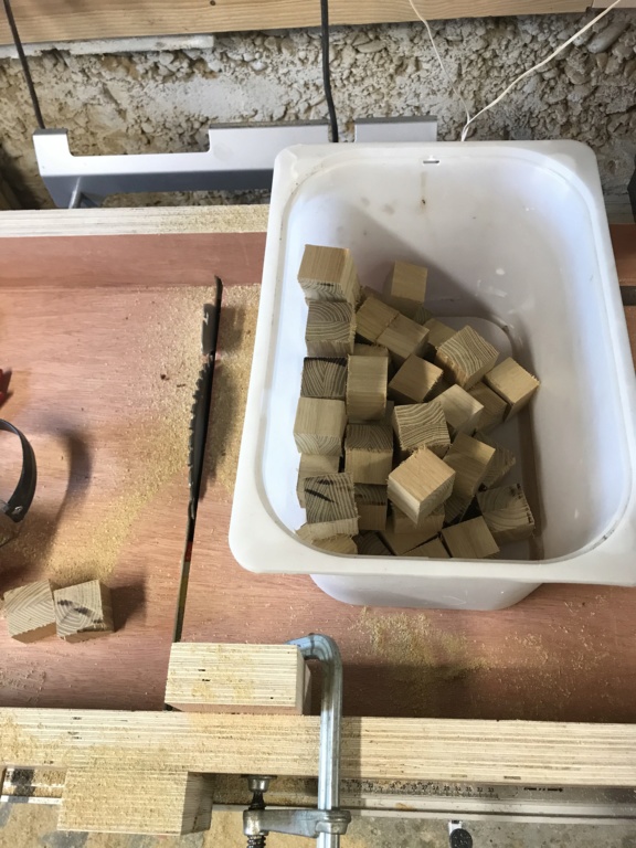

bonjour à tous,
j'ai la désagréable habitude, quand je bricole le bois, de générer des multiples chutes.
souvent elles s'entassent dans un coin de l'atelier, je suis obligé de les déplacer souvent car elles sont piles devant le bidule d'on j'ai besoin.
Faire un rack à chutes, j'y réfléchi mais quand il s'agit de petites chutes c'est compliqué, alors je rempli des sacs.
là, avec ma plancha, j'ai pas mal de petits bouts de robinier, et le robinier en bois de bout, c'est quelque chose !
Alors j'ai décidé d'en faire quelque chose...

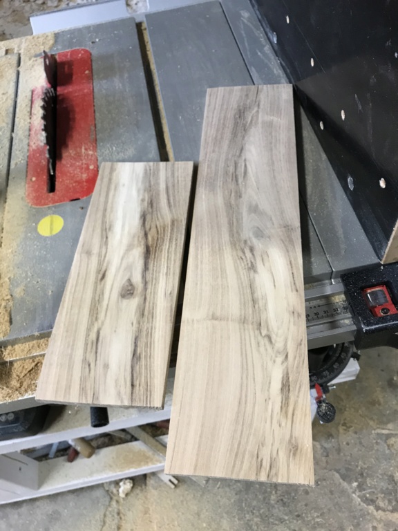

pour commencer, je colle les chutes entre elles
deux par deux, en essayant de marier au mieux les cernes du bois.
comme il s'agit de chutes de chutes, ça ne fait pas des gros morceaux.
ensuite je les mets au format

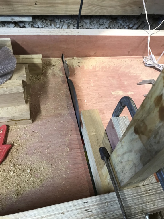

malgré mon montage , j'ai eu une petite frayeur
un morceau s'est mis de travers et à traversé l'atelier en ne passant pas très loin de moi.
fort heureusement je me décale toujours quand je coupe, et j'utilise des poussoirs.
je ne sais pas si c'est la lame ou le bois qui a cassé le poussoir, mais je préfère que ce ne soit pas mes doigts !
je continue malgré tout, et coupe des petits cubes.

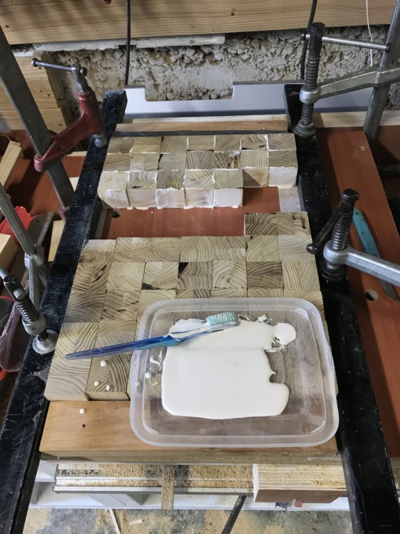

je les pose les uns à coté des autres
quand l'agencement me convient, je colle
puis je mets sous presse,

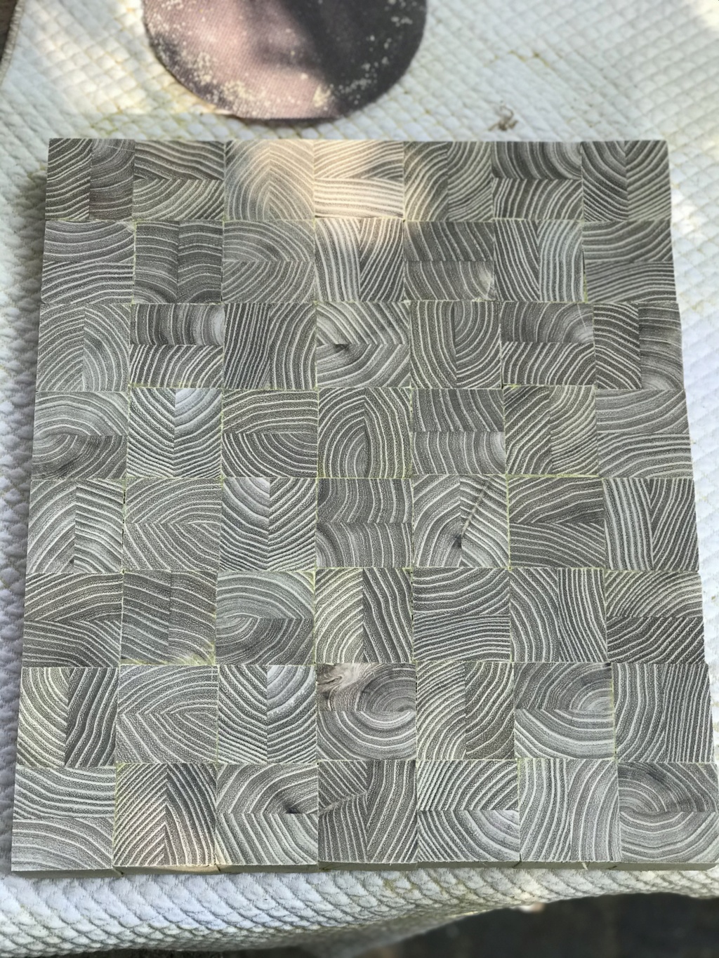

j'ai surfacé avec un mélange de colle et de poussière de ponçage pour colmater les interstices disgracieux
48 heures après le lendemain matin je démoule
puis ponçage 80;180;320
je coupe les bords de ma planche et bouche les fentes restantes à l’époxy
puis reponçage, et une première couche d'huile
voilà ou j'en suis.
je ne sais pas encore si je la laisse comme ça, brute de décoffrage, ou si je lui fais une alaise (dans le cas ou elle ai des velléités de se vriller de plaisir ).
au départ je l'imaginai en accompagnement de la plancha, mais peut être qu'elle finira comme cadeau si ma femme ne la valide pas,
on verra bien,

Ca m'étonnerait un peu que ça vrille, on n'est pas dans le sens des déformations. Mais tu nous diras...

Avesangten a écrit:Ca m'étonnerait un peu que ça vrille, on n'est pas dans le sens des déformations. Mais tu nous diras...
D'expérience, si on met un encadrement en bois de fil autour,
Le bois de bout ne va jouer que dans un sens , il va se contacter et rétrécir de façon églae ou au moins homogéne dans les sens X et Y
Les cotés de l'encadrement aynt leurs extrémités qui se bloquent l'une l'autre vont voir la partie médiane se cintrer (en général vers l'intérieur quand c'est dans la maison)
On obtient une déformation en "barillet" sur les cotés.
ET SI les cotés sont suffisament costauds c'est un joint de colle qui va céder.
Si tu veux un encadrement il faut que celui ci soit soilidaire des cotés de ton bout de bout, mais que ses extémités puissent jouer librement dans les angles.
Si je suis pas clair je recommencerai

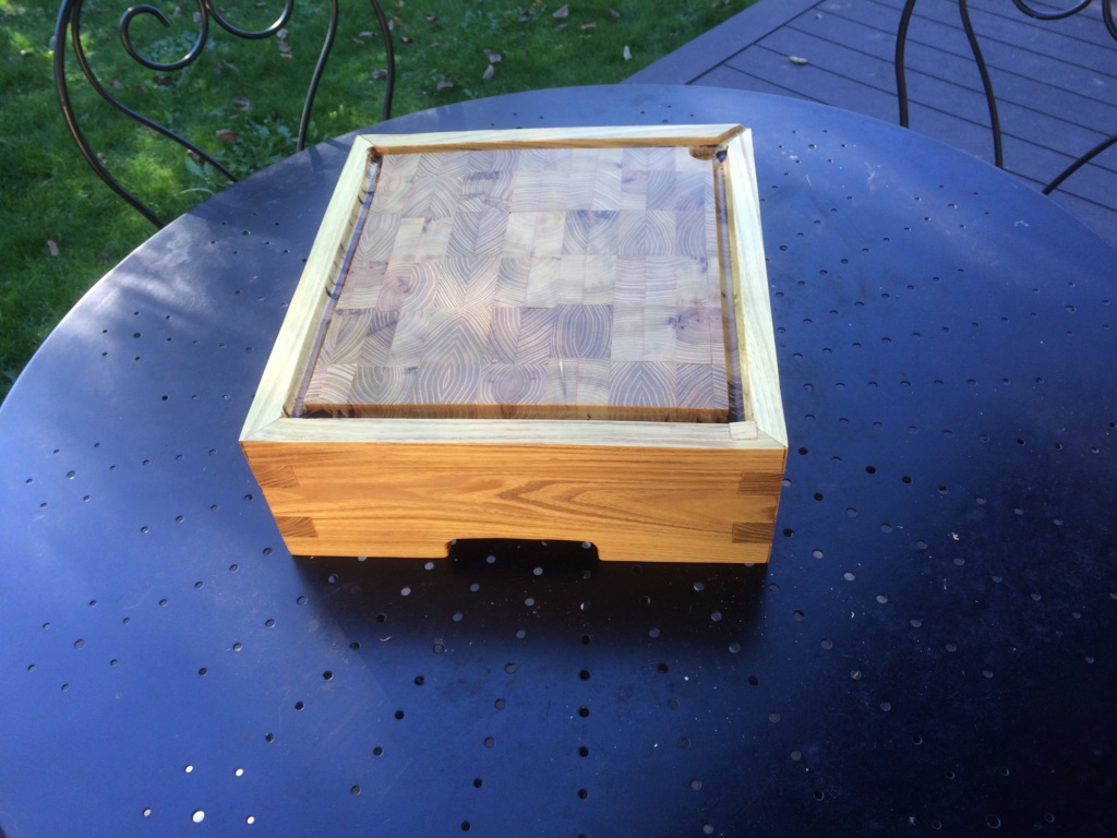

Bonjour à tous, et merci pour vos commentaires, ça fait plaisir !
Clément, je retiens l'idée des façades de tiroirs, il faudra que j'essaye ça un jour.
Pour aller dans le sens des propos d'André, je vous remontre deux de mes réalisations antérieurs utilisant la technique de bois de bout, deja en robinier (je suis addict)
un billot, avec alaise
et une boite , sans alaise
les deux datent de 2015, la boite n'a jamais bougé, par contre le billot à travaillé et les angles des alaises se sont fendus.
je les ai repris au losung, mais effectivement le bois n'a pas bougé dans le mème sens entre les alaises et le centre du billot.
je vais donc sans doute essayer de fixer des alaises sur les cotés en laissant du jeu au niveau des angles.
maintenant il faut juste que je trouve comment ...

bonjour à tous,
j'ai abondamment huilé, une couche tous les soirs de la semaine, à la fin, la pauvre n'en pouvait plus .
j'ai recoupé les cotés pour être parfaitement d’équerre
ensuite, dans mon stock de planchettes, j'ai choisi... du robinier !, mais du beau, spécialement gardé pour faire une boite, ou habiller les cotés d'une planche à découper.
pour suivre les préconisations d'André, je n'ai collé que deux cotés pour commencer
pur les deux autres cotés, il va falloir que je réfléchisse à comment les solidariser avec les premiers, sans empêcher les éventuelles déformations structurelles du plateau.
J'ai également montré à mon épouse le plateau pour avoir son avis, et ça réponse à été claire et définitive : "je n'aime pas du tout !".
donc cette planche n'accompagnera pas la plancha, mais ce n'est pas grave, j'ai l'habitude !
comme j'ai prévu d'aller rendre visite à mon oncle d'ici la fin du mois, j'ai décidé de la lui offrir, je suis sur qu'il appréciera, c'est un homme de gout...
