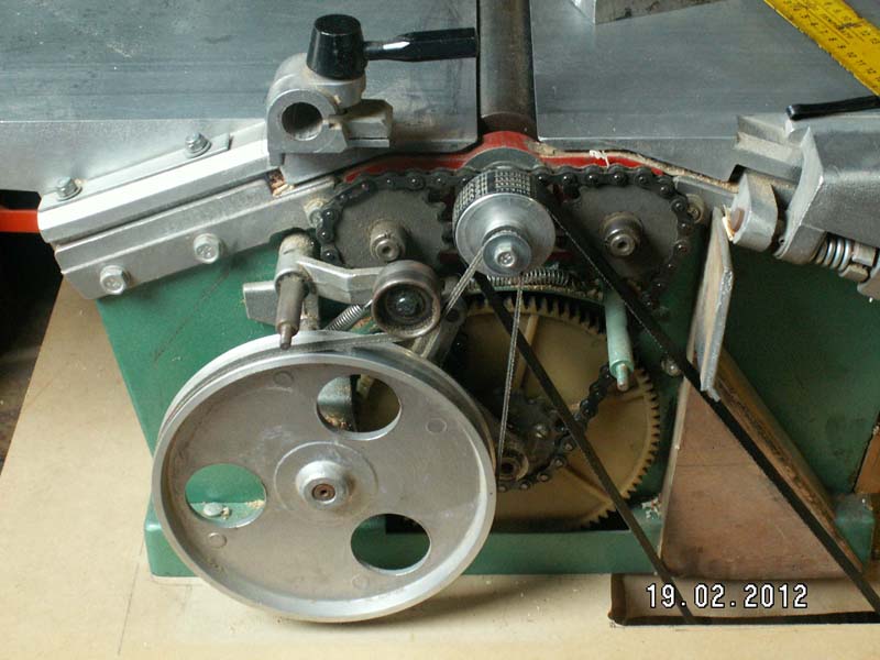

re
Bonjour Zapetou,
voilà une photo du capot avec les mesures ...
Un petit détail, la courroie pour l'entrainement de la raboteuse est mal montée tu vas vite l'usée, je joint aussi une poto pour te montrer...
Amitié Francis
Amitié Francis

Les photos de Lulu te montre comment fixer la protection de la dégauchisseuse, pour les courroies, moi à ta place je ferais une nouvelle table pour y mettre deux machine, vu que tu as 3 machines et deux moteurs avec toutes les poulies que tu veux, c'était d'ailleur la spécialité de ces kity.
Amitié. Francis.

bon je poursuit
aprés un coup de soufflette et repositionnement de la courroie
a quoi sert cette manette et pourquoi ca ce devisse
je suis aussi prenneur des cotes du capot qui recouvre ça:
J'ai bien avancé aussi sur le protecteur
http://www.metabricoleur.com/t1935-protection-machine-kity
bon je poursuit

Bonjour à tous, Bonjour zapetou
A priori, la manette dont tu parles permet d'ajuster la hauteur de la table de sortie.
De l'autre côté, tu as un excentrique qui permet de verrouiller la table dans la bonne position.
Si quelqu'un peut confirmer ?
Cascabel

Re besoin d'un avis sur du Kity
en effet Diomendea je suis froissé d'avoir écrit une connerie,en plus à mon age! que vont penser les jeunes? j'en ai honte,je vais
au coin une heure soixante en guise de punition!
Cascabel
je confirme c'est pour le réglage de la table de sortie (m'en suis jamais servi)
je viens de regarder la notice ,il n'en parle méme pas (pourtant je l'ai lu quelque part mais ou ?)
à+ Lulu

Re: besoin d''un avis sur du kity
Oui c'est bien le réglage de la table de sortie.
Il faut que quand la table d'entrée est à 0 la table de sortie soit alignée avec elle (d'où ce réglage), et les fers également.
Un fois réglé, normalement, le réglage ne bouge pas.

ok merci je vérifiré tout ca aprés avoir refais les protections

si je peux me permettre...
le réglage se fait sur la table d'entrée .
en là montant ou en la descendant nous réglons la valeur de la passe suivant la duretée du bois de la vitesse d'avancement ou pour la finition.
la table de réception ou de sortie est parfaitement réglée au même niveau que le haut des fers c'est elle la réference dans tous les cas et elle est parfaitement fixe par rapport à l'arbre porte fers.
voili, voilou

cette photo represente l'articulation pour relever la table de sortie de déguauchissage qu'il faut escamoter en mode rabotage pour permettre le passage du bois et aussi installer le déflecteur à copeaux.
