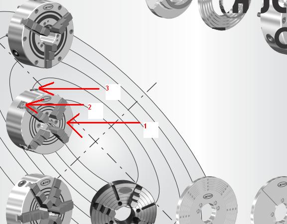

Message  brise-copeaux Mer 15 Fév - 21:02
Sur se PDF il y en a un mais il en existe aussi en 3 mords
En-1-c'est le mandrin
En-2- mouvement individuel
En-3- mouvement concentrique
http://www.epifrance.net/uploads/PDF/Outils%20de%20serrage%20et%20Mandrin/mandrins%20manuels%20plateaux%20flasques%20.pdf

Message  la bricole Jeu 16 Fév - 6:20
c'est celui là :
centrage  d'un rondin dans le mandrin  4_mors10
apparemment, l’intérêt est la répétabilité du serrage pour la série.
Bonne journée

centrage  d'un rondin dans le mandrin  Empty Re: centrage d'un rondin dans le mandrin
Message  brise-copeaux Jeu 16 Fév - 16:54
la bricole a écrit:Bonjour à tous
Bonne journée
Oui c'est se que beaucoup pense....mais c'est un leurre Crying or Very sad avec se type de mandrin serte tu a répétabilité de forme mais pas un serrage des 4 mords concentriques il faut a chaque fois faire le tour des serrages indépendants...
Si tu prends plusieurs morceaux de rond du même Ø ou autre et que sur le premier morceau tu centres bien a zéro, quand tu vas desserré avec le carré concentrique pour en prendre un deuxième quand tu vas resserrer avec le concentrique...et bien c'est sûr a 99% que ta pièce ne sera pas concentrique et que sur tes 4 mords il y en a toujours un de pas serrer.
Je pense que c'est le problème de notre ami Dewear qui doit avoir un 3 mords indépendants concentrique....il aura toujours se problème....qui pour moi en n'est pas un puisque ça t'obliges a faire le tour du serrage indépendant....et là t'es sûr que tous tes mords sons bien serrés sur ta pièce donc aucun danger pour usiner.
