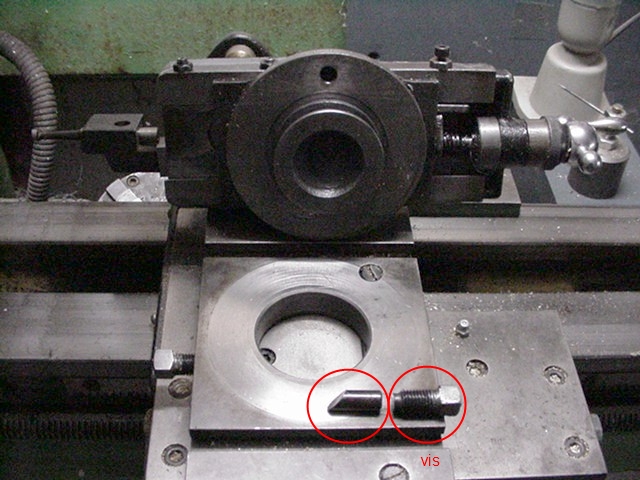

Il y a quelques temps, j'ai fait l'acquisition d'un tour Myford Super 7. Je suis en train de lui faire un grand nettoyage/graissage avant de le mettre en service.
Le soucis qui m'amène aujourd'hui est le suivant :
La partie pivotante du chariot transversale qui reçoit le chariot supérieur est bloquée.
Auriez-vous une astuce, une méthode pour résoudre mon problème ?
J'essaye de mettre une photo pour être plus clair, mais j'ai un petit soucis
Merci par avance

bonjour cascabel,
je suppose que tu as déserré les 2 vis qui bloquent le chariot porte outil ??
sinon, je ne vois pas d' autre solution que de déserrer les lardons puis de sortir le transversal
ensuite, dégripant, petits coups de maillet en caoutchouc, presse, en dernier recours: masse, explosifs ...
bon déblocage

Pour Cascabel, ça ne fait plus de doute. Je confirme, il faut desserrer les deux vis à tête carré de part et d'autre du transversal.

J'ai bien enlevé les deux vis, mais rien à faire.
[img][/img]
Est qu'en chauffant un peu ça pourrait aider, sans faire de dégats ?

je viens de regarder sur le mien
attention que entre la vis et le chariot il y a une pièce intermédiaire
autrement, tu peux essayer de retourner le tout et verser du dégrippant
laisser agir une nuit puis tenter de débloquer en frappant la ou j' ai dessiné les flèches
avec un (petit) marteau en intercalant une cale en bois.
en espérant que cela puisse t'aider

Ca y est ! Le chariot est démonté. Le dégrippant que j'avais pulvérisé il y a quelques jours à fini par faire son effet.
Ensuite, le chariot bloqué dans l'étau et la partie pivotante prise dans une pince étau à grande ouverture et le tour est joué.
