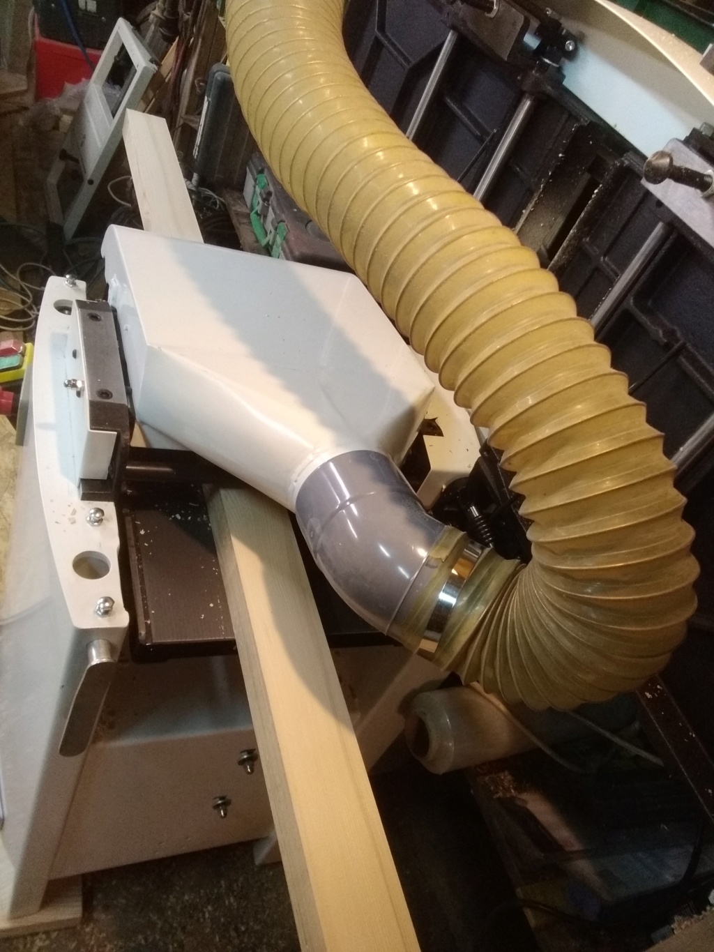

4 rangées de 14 plaquettes sur 310 mm de large : aaaaaaargh ! Shocked  Cool   Shocked  Cool
Je me jette sur 2 pauvres chevrons qui traînaient là pour le test de rectitude :dégauchissage, puis
Ma nouvelle rabochisseuse ! Img_2025
L'avance est lente : 3,5 m/mn mais la qualité de surface en sortie est bluffante !
Longueur 1,40 m : la cale de 0,05 ne rentre pas entre les deux bois :
Ma nouvelle rabochisseuse ! Img_2027
Réalisé sans trucage !

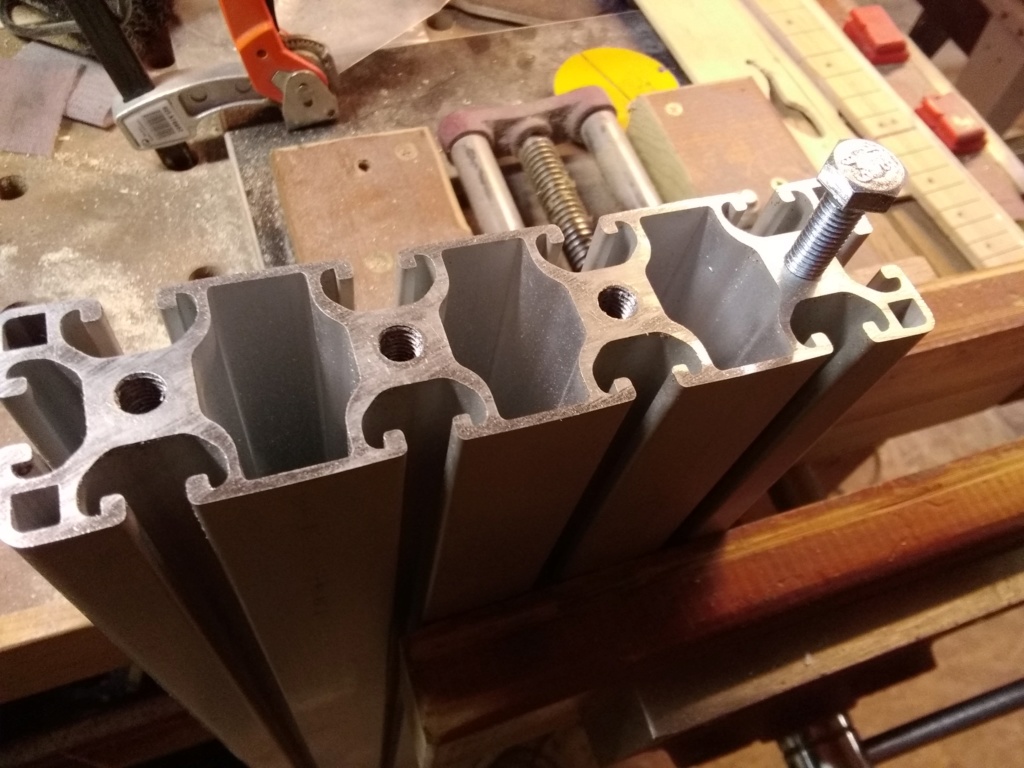

Sinon , mes rallonges de table : Ma nouvelle rabochisseuse ! Img_2029
Ma nouvelle rabochisseuse ! Img_2028
Mon sol n'étant pas régulier, les servantes c'est pas top ... les rallonges permettent de passer cette table de toupie de 70 à 150 cm utiles , c'est vraiment appréciable !
Il suffit de tarauder  M8 les trous à l'extremité du profil, percer le bord de la table : 4 vis  8x 50 ,réglage en alignement , ça tient  !!! J'aurai même pu me passer des pieds , d'ailleurs pour la R/D, il faudra bien s'en passer !

Ma nouvelle rabochisseuse ! Empty Extension table d'entrée R/D
Message  phil_goud Mer 1 Avr 2020 - 19:35
Salut !
J'avais menacé de faire une rallonge de table à ma nouvelle dégauteuse : je suis passé à l'acte !
Profil alu 40x160 : taraudage
Ma nouvelle rabochisseuse ! Img_2030
Perçage de la table d'entrée :
Ma nouvelle rabochisseuse ! Img_2031
Fixation par 4 vis M8 x 50
Ma nouvelle rabochisseuse ! Img_2035
Support réglable pour l'alignement :
Ma nouvelle rabochisseuse ! Img_2034
[url=https://servimg.com %0Aview/20011842/48]Ma nouvelle rabochisseuse ! Img_2036[/url]
Ma nouvelle rabochisseuse ! Img_2038
Ma nouvelle rabochisseuse ! Img_2037
Ma table d'entrée est passée de 70 à 120 cm ...
