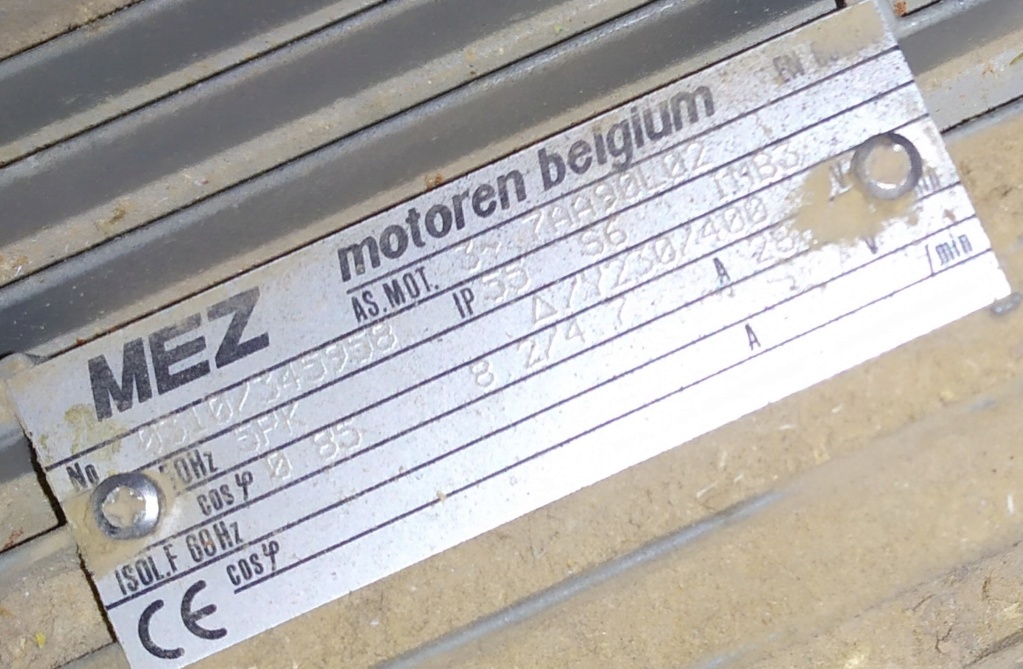

je possède un combiné robland NX310 en triphasé.
ayant déménagé, je n'ai plus le 380.
j'aimerai savoir s'il était possible de le faire fonctionner avec un variateur de frequence de ce type:

voici la plaque du moteur en question:
alimentation robland NX310 Plaque10
merci par avance pour votre aide, mon combiné me manque enormement !!! Smile

Message  bob47 Dim 15 Mar 2020 - 18:05
Ton moteur fait dans les trois KW
Il me semble que ton choix est un peut surdimensionné tant sur la puissance que le prix.
Merci de votre compréhension.

Message  archiii Dim 15 Mar 2020 - 19:11
normalement il est à 5cv non ?
en tout cas il y en a 3 comme ca sur le combiné.
il est possible d'utiliser du coup le meme type de variateur à 5kw pour alimenter tout le combiné ?

Message  archiii Dim 15 Mar 2020 - 20:37
Je me suis mal exprimé,
J'ai 3 moteurs du même type que celui sont j'ai mis la photo de plaque dans le combiné.
Ma question était de savoir si le variateur dont je parlais pouvais me permettre d'alimenter le combiné.
Et surtout comment je pouvais installer tout ca Smile

Message  Neo_Dogo Dim 15 Mar 2020 - 21:26
archiii a écrit:J'ai 3 moteurs du même type que celui sont j'ai mis la photo de plaque dans le combiné.
La réponse est OUI.
Un variateur pourra te permettre de gérer plusieurs moteurs. Dons mon cas, un ATV312 de Schneider va prendre en charge le moteur de la scie et celui de la toupie.

Message  sangten Lun 16 Mar 2020 - 8:11
Je confire : un seul variateur peut alimenter les 3 moteurs.
C'est ce que j'avais sur ma Lurem 310 Hz concept. C'est le sélecteur rotatif qui fait le job.

Message  Fabricefr Lun 16 Mar 2020 - 15:47
Moi aussi, je l'ai fait sur ma lurem ts21. Un variateur et deux moteurs. Au niveau du câblage, sans le schéma électrique de la machine, difficile de répondre. En gros, il faut modifier le moins possible le circuit de commande. La sortie tri alimentera les moteurs en passant par ton commutateur d'origine pour choisir lequel tourne.
Un site qui m'a aidé :
http://sawdust.online.fr/Power/VariableFrequency/fr_Diagrams.php?vfi

Message  Fabricefr Lun 16 Mar 2020 - 16:02
Prévoir aussi -
- passage des moteurs en câblage triangle
- un potentiomètre => vitesse réglable de la toupie et de la scie pour l'utiliser en lapidaire.
