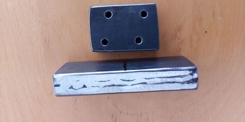

J'ai fini mes 32 pas de vis sans problème et toujours la même chose premier difficile et les 2 suivants comme dans du beurre. Les tarauds ont très bien supportés je ne vois pas d'usure et vous ? (pour autant qu'on puisse juger sur photo !)
Voila l'épaisseur qui a été réalisée ( merci de ne pas commenter la soudure, je n'en avais plus fait depuis 40 ans et le matériel utilisé a aussi cet âge y compris les électrodes ! récup de l'atelier de mon père)
La marque est donc très bonne, lors mon premier test avec un taraud unique du chinois du coin à 3 € j'ai pas pu finir le 3 eme pas que le taraud était mort.
Merci encore pour vos commentaires qui m'ont aidé a réussir ce job.
Bertrand.
