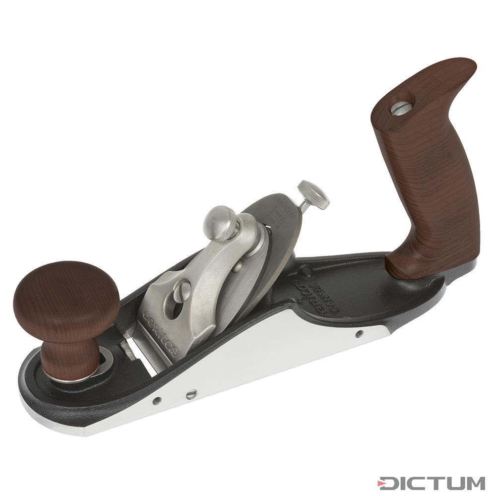

Bonjour.
J'ai questionné le fabricant Veritas sur les différences entre le rabot n°4 "normal" et le "custom" (Veritas le nomme "personnalisable"). Notamment au niveau de la fixation de la poignée mais également, la raison de la multiplication des modèles 4, 4 1/2 & 4 1/4 . Sur le n°4 " normal", la poignée sort de la semelle, sur le personnalisable, elle est intégrée. Sur ces différents modèles, j'ai pris le site de Dictum comme "reference".
Je communique la réponse assez complète du fabricant Veritas. A noter que les deux liens en pdf semblent très intéressants mais que je n'ai pas pris le temps de traduire et comprendre, ayant reçu la réponse ce matin. .
Si cela peut vous être utile ... .
Bonne lecture.
Nous nous excusons pour le retard de notre réponse. Nous sommes heureux d’apprendre que vous portez de l’intérêt à certains de nos produits.
Notre gamme de rabots d’établi standard comprend des rabots d’établi classiques à biseau orienté vers le bas que nous fabriquons depuis 13 ans. Tant le rabot no 4 que celui no 4 1/2 sont munis de fourchettes à 45 °qui peuvent être réglés de manière à élargir ou rétrécir la lumière, selon les besoins.
Les deux rabots sont le meilleur choix pour les travaux de recalage; toutefois, ces rabots sont formés de pièces standards (fourchette, poignée et pommeau). Vous ne pouvez choisir que le type de lame : acier O1, A2 ou PM-V11.
Le rabot standard no 4 est le rabot d’établi le plus utilisé, car son format est particulièrement bien adapté à la finition, au dimensionnement fin des pièces ainsi qu’à toutes sortes d’autres travaux.
Ce rabot est à la fois assez lourd pour couper efficacement, et suffisamment léger pour travailler sans se fatiguer.
Il a une semelle de 9 1/2 po de longueur x 2 1/2 po de largeur, utilise une lame de 2 po de largeur et pèse un peu moins de 4 1/2 lb (environ 2 kg).
Le rabot à recaler no 4 1/2 a un format légèrement plus grand, ce qui lui permet de devenir l’outil par excellence pour la finition d’une surface déjà travaillée avec un autre rabot ou une raboteuse. Il possède la masse d’un bon rabot à recaler. Ce rabot a une semelle de 10 po x 2 7/8 po, utilise une lame de 2 po de largeur et pèse environ 5 lb (un peu plus de 2 kg).
Notre gamme de rabots personnalisables a été créée il y a à peu près 5 ans. Les modèles personnalisables vous permettent de choisir non seulement le type de lame (acier O1, A2 ou PM-V11), mais aussi l’angle de la fourchette (angles de 40, 45 ou 50 degrés) et même la taille et le style du pommeau et de la poignée qui sont offerts en plusieurs modèles.
Tous ces choix permettent un niveau de personnalisation semblable à celui atteint auparavant avec les rabots faits à la main.
La taille des rabots personnalisables ressemble à celle des rabots standards et les modèles correspondants peuvent être utilisés pour les mêmes travaux de base, mais d’une façon plus personnalisée; un tel rabot pourrait mieux répondre aux besoins du travailleur du bois qui l’utilise.
Parmi d’autres caractéristiques uniques à la gamme de rabots personnalisables, nous mentionnons les suivants : un nez réglable qui élargit ou rétrécit la lumière; des lames plus courtes, donc un profil et un centre de gravité plus bas de l’outil; un mécanisme de réglage de la lame de type Norris permettant d’avancer la lame et de la positionner vers la gauche ou la droite.
Les rabots personnalisables ont un aspect raffiné et moderne.
Le rabot à recaler no 4, personnalisable a les mêmes dimensions que le modèle standard correspondant soit une semelle de 9 1/2 po de longueur x 2 1/2 po de largeur; il utilise une lame de 2 po de largeur et pèse un peu moins de 4 1/2 lb (environ 2 kg).
La semelle du rabot à recaler no 4 1/2, personnalisable est un peu plus large que celle du rabot standard correspondant, soit 10 po de longueur x 3 po de largeur. Il utilise ainsi une lame d’une largeur de 2 3/8 po permettant de raboter les surfaces en moins de passes. Son inertie, due à son poids plus élevé (5 lb - 2,26 kg), le rend très efficace.

D'après un Normand, forumeur blogueur "les anciens copeaux" : https://anciens-copeaux.blogspot.com/ , il y a un gros point faible sur le rabot n°4 Veritas Standard :
Comparé au rabot Custom :
Je vous partage donc ce qu'il en a écrit sur le forum copains des copeaux et qui me parait très pertinent :
https://forum.copaindescopeaux.fr/viewtopic.php?t=18939
"Il y a environ un an un copain est venu me voir parce qu'il avait des difficultés avec un no.4 de Veritas. Puisque je n'arrivais pas à trouver le problème il me l'a laissé pour que je regarde cela un autre jour.
Mon problème est que j'arrondissais l'extrémité de toutes les pièces que j'attaquais. Ce no.4 n'a pas de semelle sous l'arrière de la poignée et, comme j'applique toujours de la pression verticale sur la poignée principale (justement dans le but d'avoir une pièce bien plane), la coupe se désengageait (je faisais lever le devant du rabot) et, pour contrebalancer la force verticale à l'avant du rabot, j'appliquais de la force verticale avec le pommeau avant.
Pour réaliser une pièce bien droite, l'arrière de la semelle doit toujours être bien en contact avec la pièce. Avec les rabots Veritas tu dois doser parfaitement la force appliquée sur le pommeau. Trop de force et tu arrondies la pièce, pas assez de force et le devant du rabot se soulève.
J'ai utilisé ce rabot pendant une semaine en utilisant mes 12 années d'expérience en "raboterie" et je n'ai pas été capable de faire quoi que ce soit d'acceptable."

Re ...
@Bernard : +1 avec toi sur Veritas. Il est bon se signaler qu'ils intéressent à leurs clients potentiels.
@Punk sportif : je n'ai pas vu ce post du normand. Bien que j'ai du respect vis à vis de ses 12 ans d'ancienneté, je reste dubitatif sur sa manière de faire ...
Perso, au niveau de la poignée arrière, j'ai tendance à appliquer une force horizonale, oblique ou oblico-horizontale . La force verticale (ou supposee telle) étant plutôt appliquée sur la poignée avant ...

Sur la lumière réglable par simple rotation de la poignée avant (comme ici sur le custom) ou en avançant tout le siège (comme sur la plupart des rabots métalliques): à mon avis, c'est peu utile sur les rabots à biseau vers le bas. Un bon réglage du contrefer permet des passes fines sans arrachement, même avec une lumière moyenne. Sur mon no 4, je n'ai jamais changé la lumière, alors qu'à l'occasion il me sert un peu à tout, du gros copeau de dégrossissage à la passe de finition.
En revanche, sur un rabot à biseau vers le haut, il faut réduire la lumière si on veut éviter l'arrachement. Le fait de pouvoir le faire rapidement est appréciable, même si, finalement, je le fais assez peu souvent: j'ai une demi varlope no 62 qui reste quasi toujours réglé au plus fin. Je change de rabot quand j'ai besoin de passes plus importantes.
Pour revenir à la question initiale: avec le recul, je regrette de ne pas avoir pris un 4# 1/2. Comme j'utilise également des rabots en bois, quand je prends un stanley, c'est pour avoir du plus lourd. Alors autant charger la bête! Pour ce qui est du choix de l'angle, chez les concurrents (Lie Nielsen) les sièges sont interchangeables.
