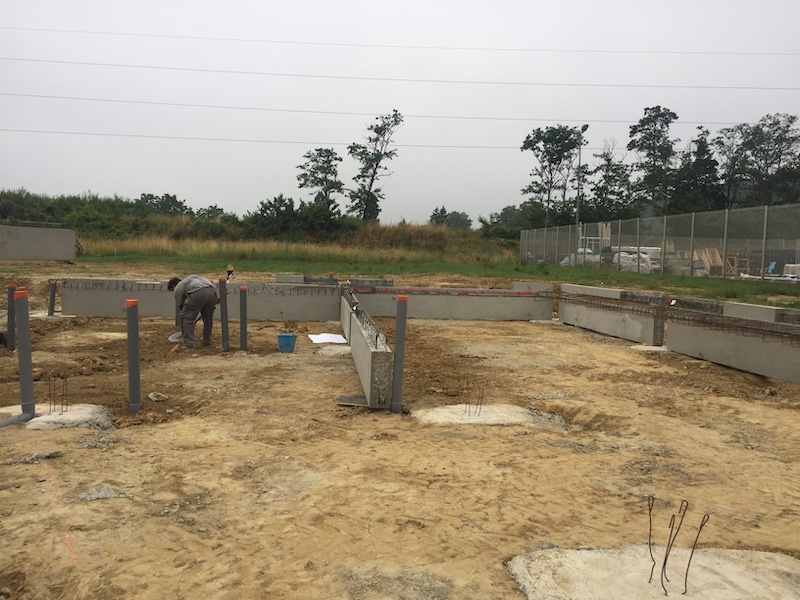

travaux commencés le 25 mai. Si tout se passe bien, nous rentrons dedans le 30 novembre. On sera aux finitions, mais j'ai pas envie que tout mon petit monde se caille les miches dans les bungalows.

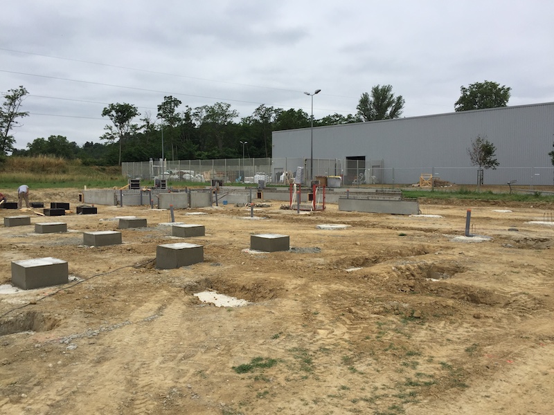

Première opération, coulage des pieux. 70 pieux de 20m de profondeur. Une jolie machine de 55 tonnes...
pose des longrines.
coffrage des tetes de pieux pour les pilotis

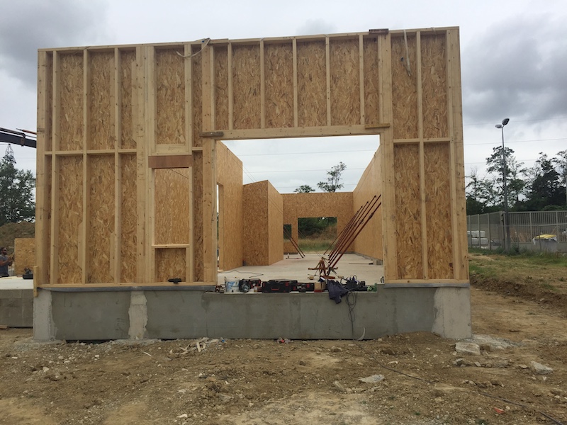

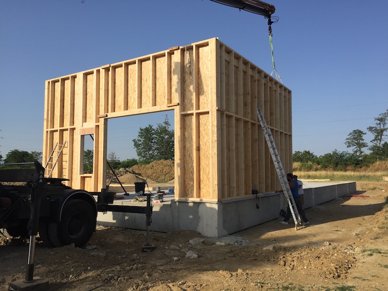

et début de montage de la structure ossature bois. C'est parti pour le jeu de construction !
premier pignon
la suite... en suivant, comme on dit ici...

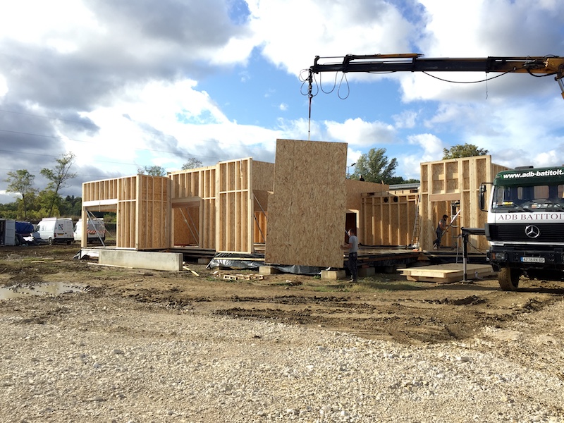

Pendant ce temps, les charpentiers avancent
Semaine prochaine, pose du 4 pentes, des menuiseries extérieures.
fin de semaine prochaine, nous serons hors d'eau-hors d'air...
pose des longrines.
coulage de la dalle pour la partie stockage
premier pignon

Christian, la tenue dans le temps, comme un bâtiment en bois. Les poteaux sont en sapin, l'osb, c'est à l'intérieur, pour la structure et le contreventement.
Entre les poteaux, il y a 160mm d'isolation pour les murs, 320 pour le toit, en fibre de bois (steico)
A l'extérieur, bardage bois. Sapin ou mélèze, me souviens plus. Sur certaines parties, ce sera enduit (naturel), d'autres, peint.
Si bien entretenu, ça dure longtemps. C'est construit pour durer plus que des dizaines d'années. En tout cas, j'espère, vu le prix...

Cedric, l'osb est à l'intérieur, mais en sandwich. Il y a, coté osb par rapport aux montants, un litelage et vide sanitaire pour le passage des fourreaux élec, puis, soit un autre osb, avec finition peinture ou enduit terre crue, on verra le budget, soit un fermacell, plus finition.
De l'autre coté, coté montants, il y a 160mm d'isolation et par dessus, le bardage. Le pare vapeur, je ne sais pas où il est. On verra ça quand ils le poseront.
Au final, on ne voit l'osb nulle part.
