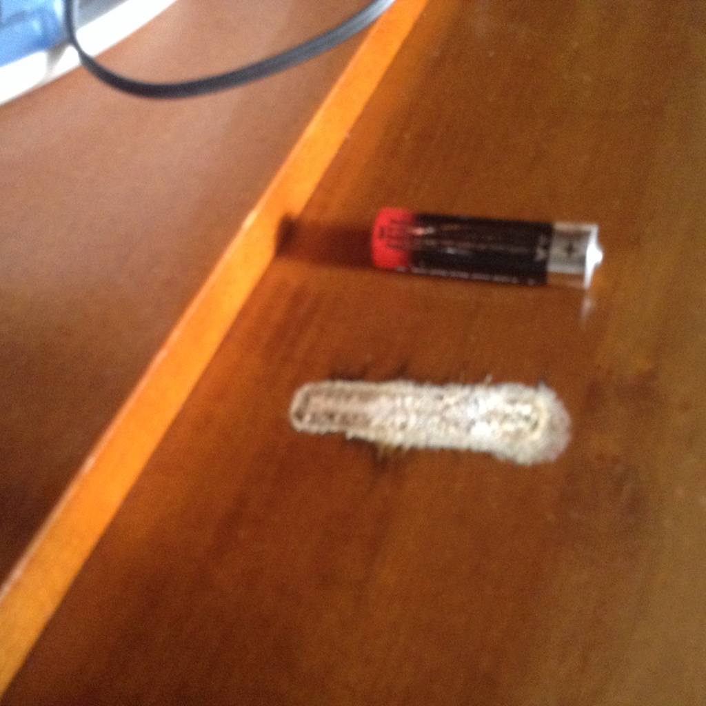

Avant de partir en vacance j'ai malencontreusement oublié une pile sur la bibliothèque d'une chambre peu utilisée.
La pile a dégradé le bois ( merisier).
La pièce n'est pas humide...je ne comprends pas ce qui c'est passé.
Bref le vernis et je pense aussi le bois ont été dégradés.
Avant de me mettre à là réparation j'aimerais avoir des avis...
Le plus simple , me semble-t-il est de démonter la bibliothèque, de poncer avec un abrasif
120 et de revernir.
Une bêtise à reparer Image158
Une bêtise à reparer Image159
Quelle méthode utiliser ?
Quel vernis ?
Merci d'avance.

On peut penser que ce n'est pas une pile saline (Pile leclanché) donc pas un sel d'ammonium
Il doit s'agir d'une pile alcaline zinc manganése  donc l'électrolyte est de la soude.
La structure du bois ne sera pas trop affectée mais il conviendrait de
Laver sécher le maximum de soude carbonatée (ce truc blanc)
neutraliser un peu, genre vinaigre
ensuite tu es ramené au problème précédent
poncage teinte et finition
Pas évident de faire disparaitre toute trace mais à essayer

Merci Niaproun, j'attendais d'autres avis mais...
Je vais donc essayer ce que tu préconise.
