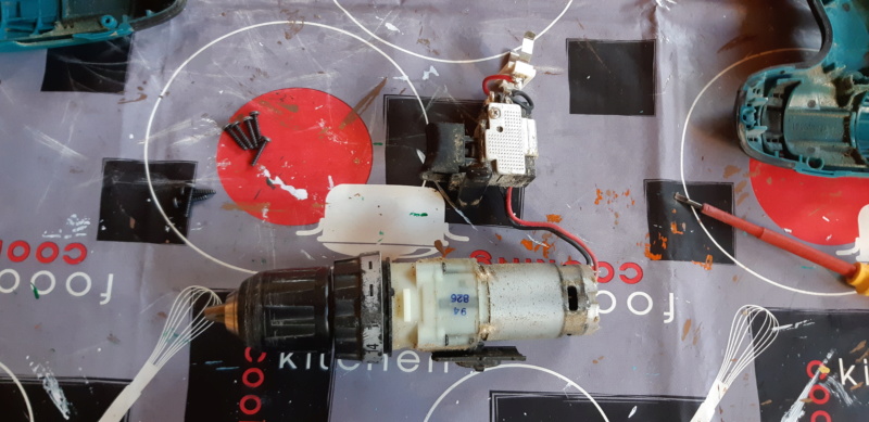

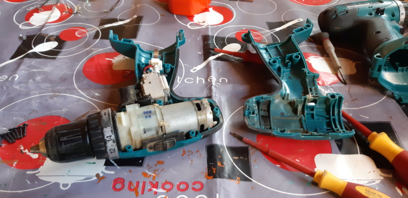

Salut Ramses et tous............voilà,je n'attend plus que ton adresse par MP ,et tu recevra les deux coques de la perceuse,fraîchement démontées ce soir,j'ai faillis me vautrer ,je m'explique,la mienne avait le moteur de grillé,mais celle que j'ai gracieusement reçu par un membre ,était plus vieille,
donc j'ai décidé de ne prendre que le moteur,pas le mandrin,je voulais garder le mien,ben en ouvrant,mal regardé,et j'en suis arrivé aux roues dentées en fer ,mais après de nombreux essais,j'ai réussi à tout remettre en place,ouf,heureusement ma Toinette de compète était aussi de la partie
les deux bêtes,encore entières,
et puis on opère à cœur ouvert,
je n'aurais pas du enlever les 4 vis ici à gauche sur la photo,on peut le séparer plus à l'arrière,juste en dévissant le moteur,pris dans des ergots,en le tournant dans le sens anti horaire de 3mm,
pas pris de photos pendant l'opération de remontage des roues dentées,c'était trop chaud,j'en ai même transpiré
la mienne en cour de remontage,
et vla la mienne toute remontée,et en plus elle fonctionne ,les deux coques pour Ramses,et les pièces que je garde quand même,

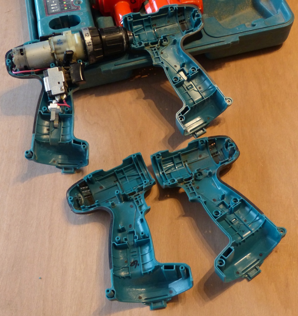

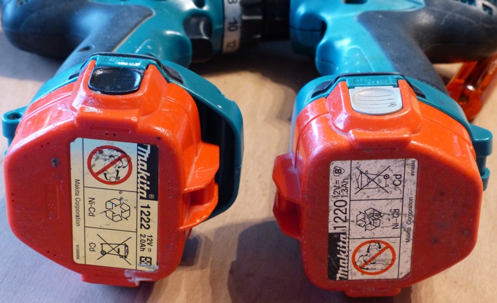

d'abord un grand merci à Koko57 pour les coques ! Colis "super blindé" envoyé lundi et déposé à la maison par le facteur mercredi ... 2 jours en International par la poste, c'est suffisamment rare pour le préciser
A gauche ma Makita et à droite la coque envoyée par Koko57.
Les voici "ouvertes" toutes les 2 ... A vue de nez, ça devrait le faire. Y'a donc plus qu'à faire la transplantation en prenant la peine de donner un p'tit coup de chiffon avant !
Impecc, transfert des organes en moins de 5 minutes, re-vissage compris. Et au moment ou je remets l'accu en place ... je constate que l'emplacement dispo pour l'accu est plus "long" sur la nouvelle coque (14,4V) que sur l'ancienne (12V) ! Néanmoins, l'accu se verrouille bien sur la coque et la visseuse est opérationnelle sans problème ! c'est génial !
Une photo des pieds des coques placées l'une en face de l'autre permet de clairement voir la différence entre le modèle 12V et 14,4V. Heureusement que je passe d'une coque 12v a 14,4v car dans l'autre sens ... "ca ne l'aurait pas fait" !
Me voici donc avec ma visseuse à nouveau opérationnelle ! Néanmoins, je compte imprimer 3D un "bouchon" à coller dans le "talon" de la visseuse pour empêcher la "crasse" d'y entrer mais surtout pour ne pas qu'on puisse un jour y glisser une accu 14,4V ... ce serait trop con !
Merci au forum pour avoir relayé mon "appel au secours", merci à ceux qui y ont répondu et qui m'ont fait des propositions et un MEGA merci à Koko57 pour m'avoir envoyé un coque "qui va bien".
Bien à vous tous
