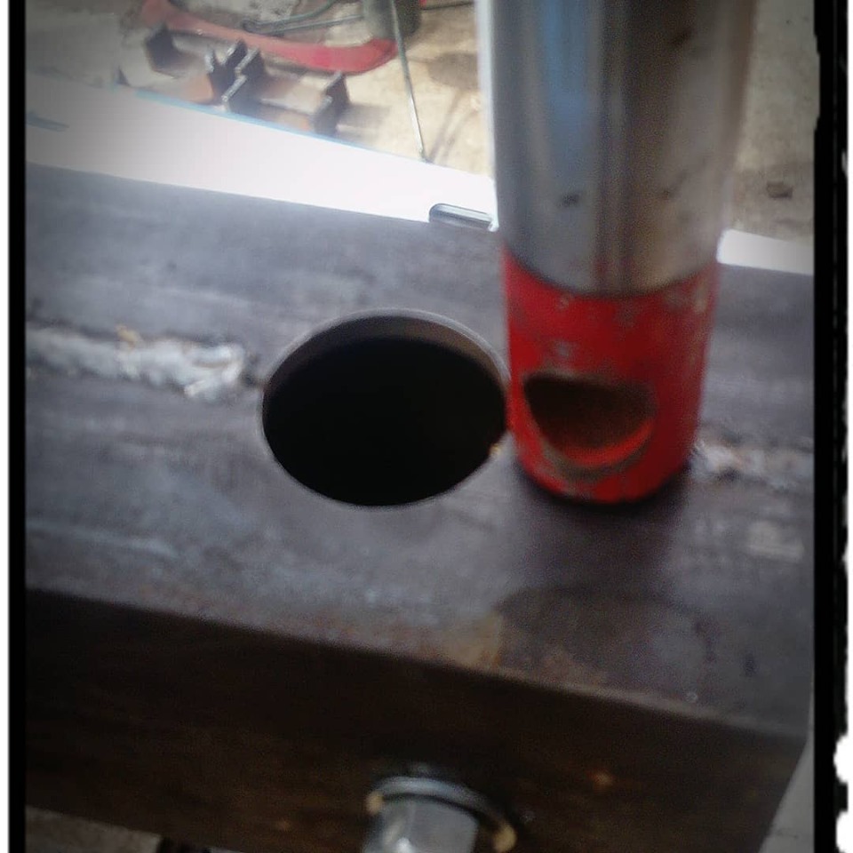

pour la forme , j’étais parti sur un schéma classique ; et je me suis dis que c’était vraiment démesuré des doubles upn pour poteau ainsi que pour la poutre ; faut dire que j'avais choisi une vis de presse à plaquer de prés de 100 kgs à la place du vérin ... ensuite je suis allé lorgné du coté des presses a crémaillère .... la forme me plaisait bien mais au regard de l'effort a fournir je suis parti sur un vérin qui traînait vraiment dans l'atelier depuis trois ans ... mais voila , les fers étaient débités , et bien qu'une partie venait de recup de mes chantiers il y avait aussi toutes ces chutes ...
j'ai mis les longueurs de coté pour une autre idée que j'ai en tète et j'ai réfléchi à ce que je pouvais fer avec ces chutes en ayant envie d'un truc en col de cygne ... pis tant qu'a faire avec un pied assorti ;
pour la puissance du vérin jusqu' a pas longtemps je n'en savais trop rien ... récup impulsive mais bon après quelques savons calculs avec une pompe de 200 bars on doit tourner autour des 3 tonnes , pour une tige de 45mm puissance des presses à crémaillère ...par contre 650mm de tige et là les broches descendent d'un trait ...
pour la maîtrise ....
faut quand même avouer qu"elle est parfois aléatoire ...
j'avais pourtant fais gaffe a mes savon calculs ... un peu moins à la face de référence ...
... pour mes mollets je reflechis à un tatouage d'avion ... vert ....

soyons franc et honnête: tant pis pour ton piédestal mais ta photo me fait du bien au moral !
et pour rester dans la franchise: je crois que si c'est moi qui avait soudé, le vérin n'aurait pas eu qu'un écart d'alignement, il aurait aussi été à coté!

c"est pas la faute de la soudure . en pointant le perçage je me suis trompé de cote du trapèze formé après la soudure forcement en place il était décalé... mais d'a peine 50mm !!!

Merci de nous montrer aussi la petite erreur, cela nous permet de se sentir moins ... seuls.
Avec tes explications sur les contraintes, je comprends mieux les dimensions.
En tous cas, encore bravo!
