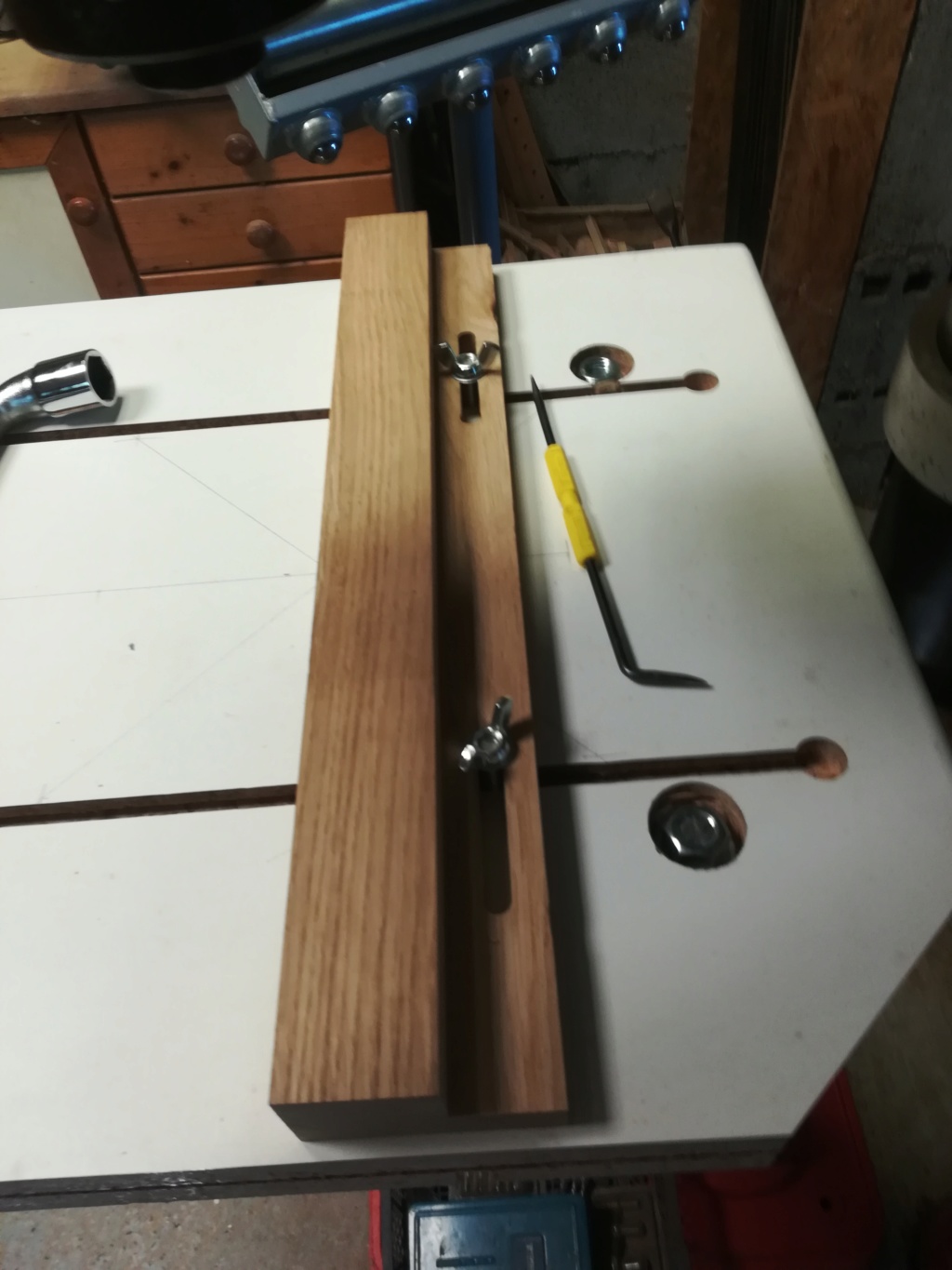

Vous avez sans doute remarqué que la PAC n'avait pas d'étau.
Ce que vous ne savez pas, c'est que la table elle même n'est pas plane.
Le centre remonte par rapport aux côtés.
Je l'ai donc dotée d'une table qui correspond à mon utilisation, inspirée de la table de ma PAC précédente:
Une bonne PAC...Promac! - Page 3 Img_2091
Une bonne PAC...Promac! - Page 3 Img_2090
Pour résoudre le problème de la bosse au milieu, j'ai creusé la table en dessous à la défonceuse.
Elle ne s'appuie donc que sur les bords qui sont bien dans un plan.
