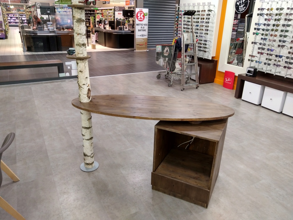

Essai d'assemblage des morceaux de troncs d'arbre avec l'étagère à lunettes et mise en situation
à la base il devait juste y avoir le tronc pour passer les câbles réseaux et l'élec entre le plafond et la table de vente mais le tourneur ne pouvait pas percer plus 1.20m de troncs de part et d'autres et les extrémités était souvent abîmées lors de l'usinage rendant impossible l'assemblage du tronc à plat joint
La cliente me parlait de pouvoir accrocher des trucs au tronc et j'ai eu l'idée de faire des étagères qui serviraient à l'esthétique mais également à la fixation des différents morceaux
y'en à un autre qui travaille le bois d'arbre !
Meubles table de vente en 3 plis Img_2024
Pour donner une idée d'à quoi ça ressemble je met des photos du prototype
Meubles table de vente en 3 plis Img_2010
Meubles table de vente en 3 plis Img_2011

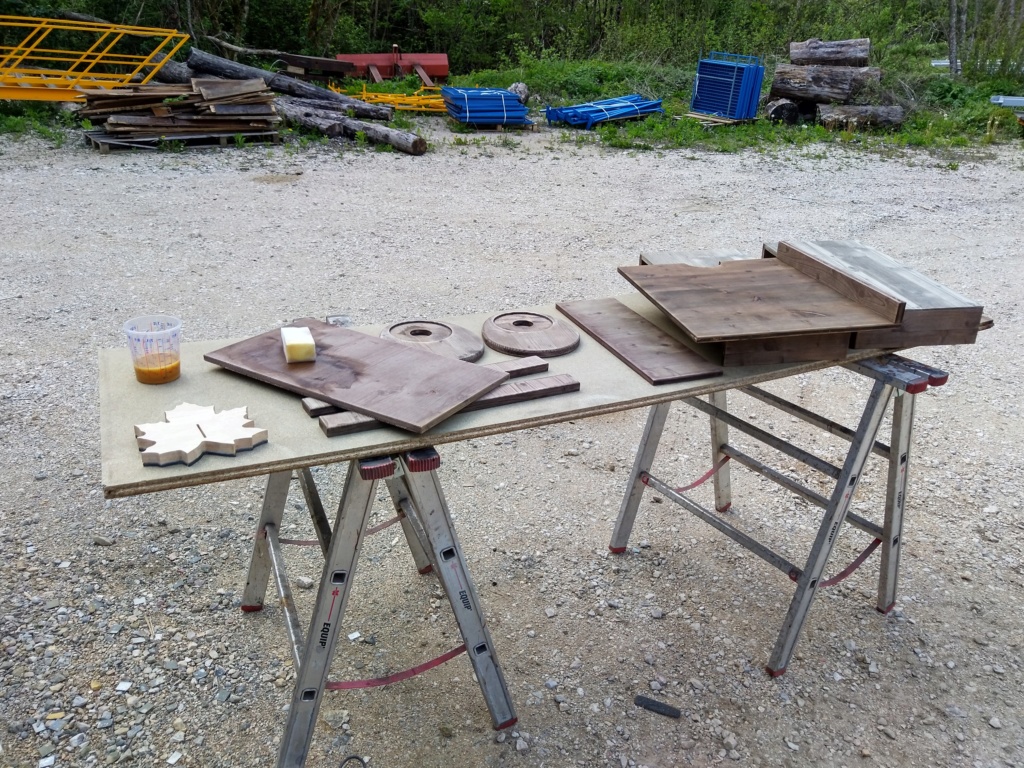

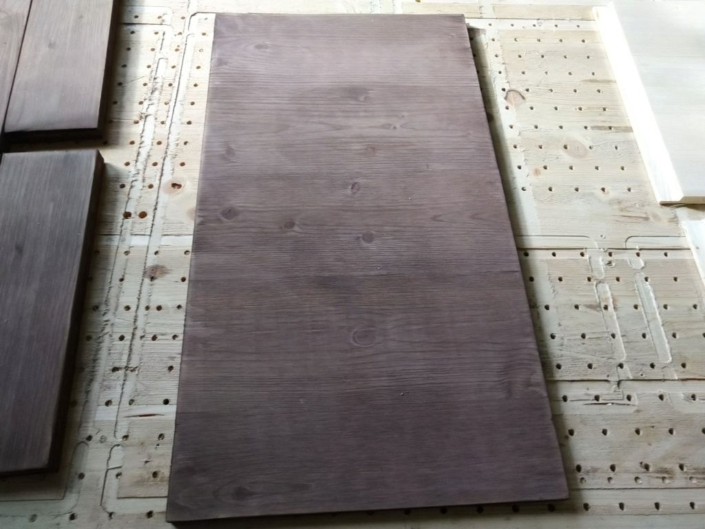

Bon on passe au "vieillissement" du bois
Meubles table de vente en 3 plis Img_2029
le matos :
- de quoi peintulurer
- à gauche c'est un pot avec de la laine d'acier extra fine et du vinaigne blanc on laisse plusieurs jours jusqu'a la dissolution de la laine
prévoir un pot d'avance qu'a le bois boit pas mal et ça met du temps à ce faire la mixture
Attention ça pue Smile
- à droite un bocal avec du thé noir infusé dans de l'eau chaude
Faut le faire corsé la j'ai 6 sachets pour le bocal remplit
Meubles table de vente en 3 plis Img_2015
Ensuite j'applique une couche recto - verso de thé noir puis ensuite deux de vinaigre + laine d'acier
Attention de pas renverser du vinaigne blanc pur car sinon c'est la cata
Meubles table de vente en 3 plis Img_2030
La couleur obtenu si tout se passe bien
Meubles table de vente en 3 plis Img_2031
Ponçage rapide
Meubles table de vente en 3 plis Img_2033
Ensuite je passe un coup de Rubio transparent (oui je sais c'est le mal)
Meubles table de vente en 3 plis Img_2032
Meubles table de vente en 3 plis Img_2016
Meubles table de vente en 3 plis Img_2014
D'ailleurs si vous avez des finitions équivalentes au Rubio pour ça facile à appliquer ça m'intéresse

Message  tvtorre Dim 28 Avr 2019 - 8:31
Salut Hares,
Je me répète, c'est intéressant! Tu montres deux solutions pour teinter "au naturel". J'aime beaucoup la teinte obtenue.
Bon, j'ai des questions :
Le thé, ça teinte OK. Mais quel est l'effet recherché de la deuxième mixture (vinaigre + laine d'acier)? Ça teinte aussi?
Après application de la mixture, je suppose que les fibres du bois se relèvent. Tu ponces ensuite? Si oui, la teinte ne s'efface pas trop.
Au final, pas trop difficile d'obtenir une teinte uniforme (sans nuages)?

Message  niaproun Dim 28 Avr 2019 - 10:00
L'acétate de fer obtenu avec le vinaigre et la laine d'acier va en présence des acides tanniques du thé donner des tannates de fer de couleur plus ou moins noire.
la teinte ne vient pas directement de celle du thé

Message  meles Dim 28 Avr 2019 - 10:18
La CNC c'est bien, mais pas aussi rapide que la scie a format Very Happy
Comment tu aboutes les morceaux de troncs entre eux et les tablettes ?

Message  hares01 Dim 28 Avr 2019 - 12:20
Merci beaucoup Niaproun pour l'explication technique
Alors si on ne met que du thé noir tu va te retrouver avec une teinte style palette qui a prit la pluie à mon sens pas très inintéressante
Si après la couche de thé noir et les deux de vinaigre tu remet une couche de thé noir et une de vinaigre la tu as une teinte charbon au lieu de gris rougeatre
pour avoir le moins de trace je fait le recto-verso en même temps en finissant avec la partie la moins visible ou dans le cas du 3 plis la plus moche en dessous et je met des supports en plastique dessous qui ne tache pratiquement pas le bois au séchage
ainsi j'ai pratiquement jamais de trace de reprise d'humidité vu que tout le panneau est imbibé
attention rien de métallique car le vinaigre va y faire rouiller je me suis fait avoir la première fois j'avais pris des entretoises de plomberie pour les tuyaux de cuivre
oui avec cette mixture la fibre se relève et on perd le touché d'une fesse de femme What a Face pour en gagner un plus broussailleux ...
au ponçage je le fait au moins au 120 et juste un coup sans s'éterniser sinon tu retrouve la couleur d'origine ça te permet de créer des nuances
tu peux en créer aussi à l'application en chargeant plus ou moins des zones
Pour un effet plus réaliste si tu veux avoir l'impression que certaines zones on le vernis qui à passé j'ai pu voir que si les zones ou j'ai mis de la pâte à bois était mal poncé ça donnait cette effet
Sur le plateau test je l'est eu et j'ai bien aimé donc j'ai laissé je prendrais une photos
je pense que c'est lié à la colle à bois il faudrait que j'essaie avec de la colle à bois dilué pour voir si je peux avoir l'effet à la demande

Message  hares01 Dim 28 Avr 2019 - 12:40
meles a écrit:La CNC c'est bien, mais pas aussi rapide que la scie a format Very Happy
J'explique mais il faudra que je mette des photos pour être plus parlant
les jonctions sont faites avec une pièce métallique constitué d'une platine en cercle coupé et percé au plasma de 120mm de diamètre ou passe un tube soudé perpendiculairement en son centre de part en part de 200mm diamètre 44mm
Le perçage du tronc doit faire 46-47mm
Les étagères sont creuser pour encastrer la platine et percé au même diamètre que les troncs
La platine comporte deux séries de trous tout autour du trou central
Une série à 20mm pour fixer le tronc et une autre à 110 je crois pour fixer l'étagère
Les trous intérieur et extérieur sont chanfreinés recto pour les premiers verso pour les deuxièmes
A l'assemblage tu visse l'étagère dans le tronc du haut
Tu fixe la pièce de jonction dans le tronc du bas et l'ensemble des deux en vissant dans les trous extérieurs la pièce de jonction dans l'étagère
Une fois arrivé à une hauteur ou on ne voit plus le dessus des étagères j'inverse le procédé pour mettre la platine en haut comme ça il y aucune fixation visible sans se donner la peine
Arrivé au niveau du faux plafond en dalle je met une plaque en bois de même dimension qu'une plaque de plafond au dessus de celle-ci avec un perçage au centre du même diamètre qu'une étagère
je fixe pardessus la pièce de jonction dans le faux plafond en la passant dans le dernier morceau de tronc ajusté à la bonne hauteur pour être pile au niveau du plafond
Le plus chiant étant d'avoir visuellement une continuité du tronc et qu'il soit à peut près droit Very Happy

Message  hares01 Mar 30 Avr 2019 - 22:29
Ah ok à tester ma foi
bon j'ai assemblé les morceaux de la tablette à clavier et voila le traitement rubio après ponçage mais avant finition
Meubles table de vente en 3 plis Img_2055
Meubles table de vente en 3 plis Img_2057

Message  hares01 Jeu 2 Mai 2019 - 0:36
Alors aujourd'hui pour le 1er mai c'est la fête je bosse dehors cheers
Atelier ponçage et finition Rubio
Meubles table de vente en 3 plis Img_2065
Meubles table de vente en 3 plis Img_2064
Bon j'ai toujours un soucis d’auréoles sur ce plan de travail
Meubles table de vente en 3 plis Img_2063
J'ai passé un coup de teinte Rubio dessus on verra si y'a un mieux Sad
Meubles table de vente en 3 plis Img_2067
Meubles table de vente en 3 plis Img_2068
Alors les dessus de tablette ou il y avait juste la teinte Rubio on été Rubiotisé en transparent
Meubles table de vente en 3 plis Img_2066
Avec Rubio transparent à gauche et brute à droite
ça change pratiquement pas la couleur contrairement à ma mixture ou tu passe du violet au marron soutenu Very Happy

Le principe de montage est le suivant :
D'abord la pièce de jonction
Meubles table de vente en 3 plis Img_2090
Dans un premier temps on fixe la platine avec les trous intérieur dans le tronc du dessous
Meubles table de vente en 3 plis Img_2091
Ensuite on fixe l'étagère sur le tronc du dessus
Meubles table de vente en 3 plis Img_2089
Enfin on fixe avec les trous extérieur la platine métallique avec l'étagère
Meubles table de vente en 3 plis Img_2093
Si c'est le dessous de l'étagère qui est visible plutot que le dessus on inverse le sens de montage
Meubles table de vente en 3 plis Img_2092
et après on recommence jusqu'à arriver au plafond Smile
hares01
hares01
Messages : 747
Points : 1152
Age : 36
Localisation : Nantua
Meubles table de vente en 3 plis Empty Re: Meubles table de vente en 3 plis
Message  meles Ven 3 Mai 2019 - 6:32
du coup, tes morceaux de troncs sont libre de tourner (ou les étagères, ça dépends de la référence).
Messages : 14932
Message  hares01 Ven 3 Mai 2019 - 8:23
Non tout est vissé y'a rien qui bouge sinon bonjour le mikado Smile
Parcontre oui je fais un montage à blanc pour voir la meilleur position entre les troncs et les étagères
