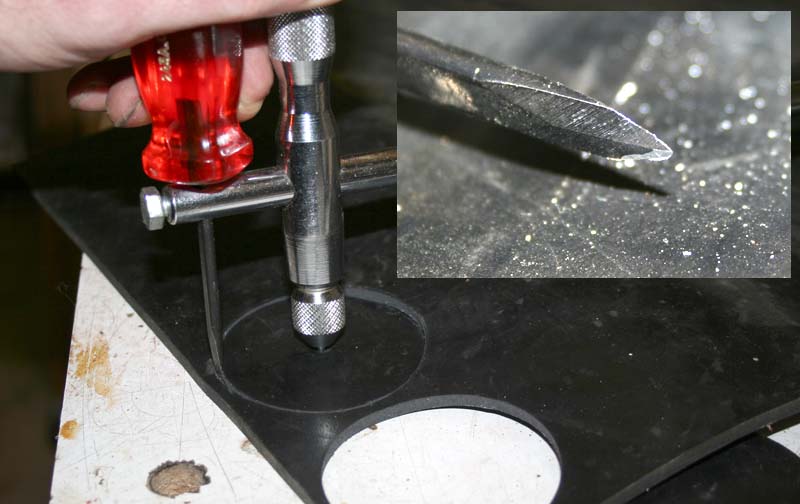

Bonsoir Philippe,
Un petit accessoire bien utile. Pour ma part j'utilise des compas de chaudronnier.
Je rêve ou le plan n'est pas fait sous SW
En y faisant une petite modif, tu peux aussi étendre son utilité.
