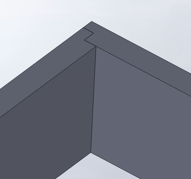

Les assemblages des angles sont fait de cette façon :
J'ai fait ces rainures avec une fraise à feuillures, mais comme vous allez le voir, c'est pas bien réussi
Le fond est en CP de 10, il est collé agrafer dans une feuillure. ( je sais, c'est pas bien )
Les angles :
J'ai louper ça ... je me suis planter sur le profondeur... J'aurais du avoir un petit bout à araser par la suite.
Pour que ça se voit moins, je fait un congé:
C'est pas top mais bon ...

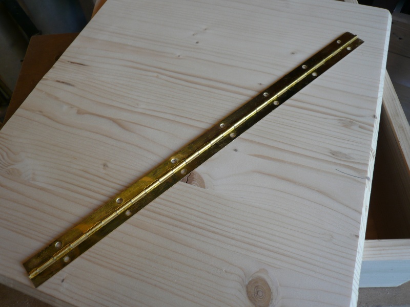

Prochaine étape,la charnière.
Avez vous une astuce pour une charnière piano ? Histoire de ne pas avoir affleurer la porte pour rien

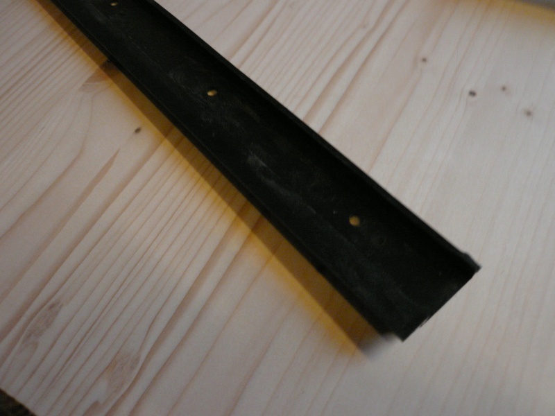

J'ai acheté deux lots de boite à bec ( j'ai fini par en trouver ! parfait ) , ces boites étaient vendu avec un profilé plastique pour l’accrochage :
Je l'ai remplacé par un profilé alu :
Et j'ai commencé à installer ça. Noter la cale, efficace

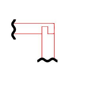

Est-ce que ça n'aurait pas été plus facile comme sur le schéma ci-joint ?
Tu gardes une bonne surface de collage et tu n'as pas de risque d'erreur car si il y a un petit dépassement, tu peux l'enlever vite fait au petit rabot ?
Bonne soirée et bravo.

Oui, bien sur maxime, ça aurait été plus simple !
Mais c'était un peu pour m'amuser , le prochain coup je viserait comme tu le dit, ou comme ça :

Bonjour Antoine,
Pour ma part j' ai fais mes tiroirs comme sur ton dernier dessin. Rainures et fausses languettes sont des assemblages résistants.
Par contre pour la rainure j' ai fait comme cela.

Ne vous inquiétez pas,on est d'accord, en vrai j’aurai centrer la rainure. J'ai fait le dessin trop rapidement .
Et pour Gérald: Fond ou coté, ça dépendra de la réalisation et des contraintes qu'elle subira
Ce n'était pas une question
Sur les tiroirs, c'est vrai que c'est plus simple que des queues d’aronde, mais autant efficace.
