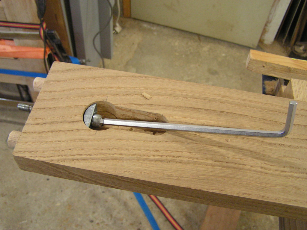

assemblage par gros tourillons de Ø 16mm emmanchés de 30 mm de chaque cotés  , le choix de cet assemblage m'a fait gagner de la longueur pour mes traverses sans tenons et du coup j'ai utiliser qu'un seul plateau
1er LIT DE GRAND POUR PETIT AVEC BARRIERE DE SECURITE  Pict2436
avec un gabarit préparer dans un morceau de même section la précision est nickel
1er LIT DE GRAND POUR PETIT AVEC BARRIERE DE SECURITE  Pict2438
après avoir fait tous les trous d'assemblage du pied et de la tête de lit , modification du gabarit en rebouchant le trou central et le reperçé désaxé au Ø de 8mm pour les vis de serrage des grandes traverses
1er LIT DE GRAND POUR PETIT AVEC BARRIERE DE SECURITE  Pict2440
et usinage des gorges pour insérer les vis de montage
1er LIT DE GRAND POUR PETIT AVEC BARRIERE DE SECURITE  Pict2439
la clé pour serrer les BTR passe bien

Message  jean luc 38 Ven 17 Mai 2019 - 8:15
Bonjour et merci a tous
oui Laurent ,les barrières s'enlèvent facilement et les grandes traverses réversibles par retournement , les assemblages étant bien symétriques!ques
